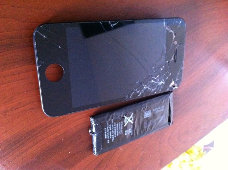

Tekrar merhaba arkadaslar bugun telefonumu teslim almis bulunuyorum ve gayet mutluyum
telefonu verdigim gun direk islemleri yapmaya baslamislar, ve aradilar ayni gun, telefonun pilinin aktigini ve degisimini yapip yapmicaklarini sordular, bende tamam dedim.aslinda once tipik fiyati arttirmaya yonelik bisey sandim ama ole degilmis.bugun teslim almaya gittigimde pilin durumunuda gordum ve eski cami da.2 sini de teslim aldim arti telefonumla.telefonda en ufak cakmalik sezmedim, hani dokunmatikte en ufak yanilma v.s soz konusu degil cok memnun kaldim.
iphone istanbula vermedigime dua ettim yoksa baya tuzlu olucakti
toplam pil ve ekran lcd dokunmatik 200tl ye patladi bu durumda.
oem orjinal daha 7 ayini doldurmamis iphone pilinin son durumu

ekran nasıl o hale geldı tırmı gectı ustunden
