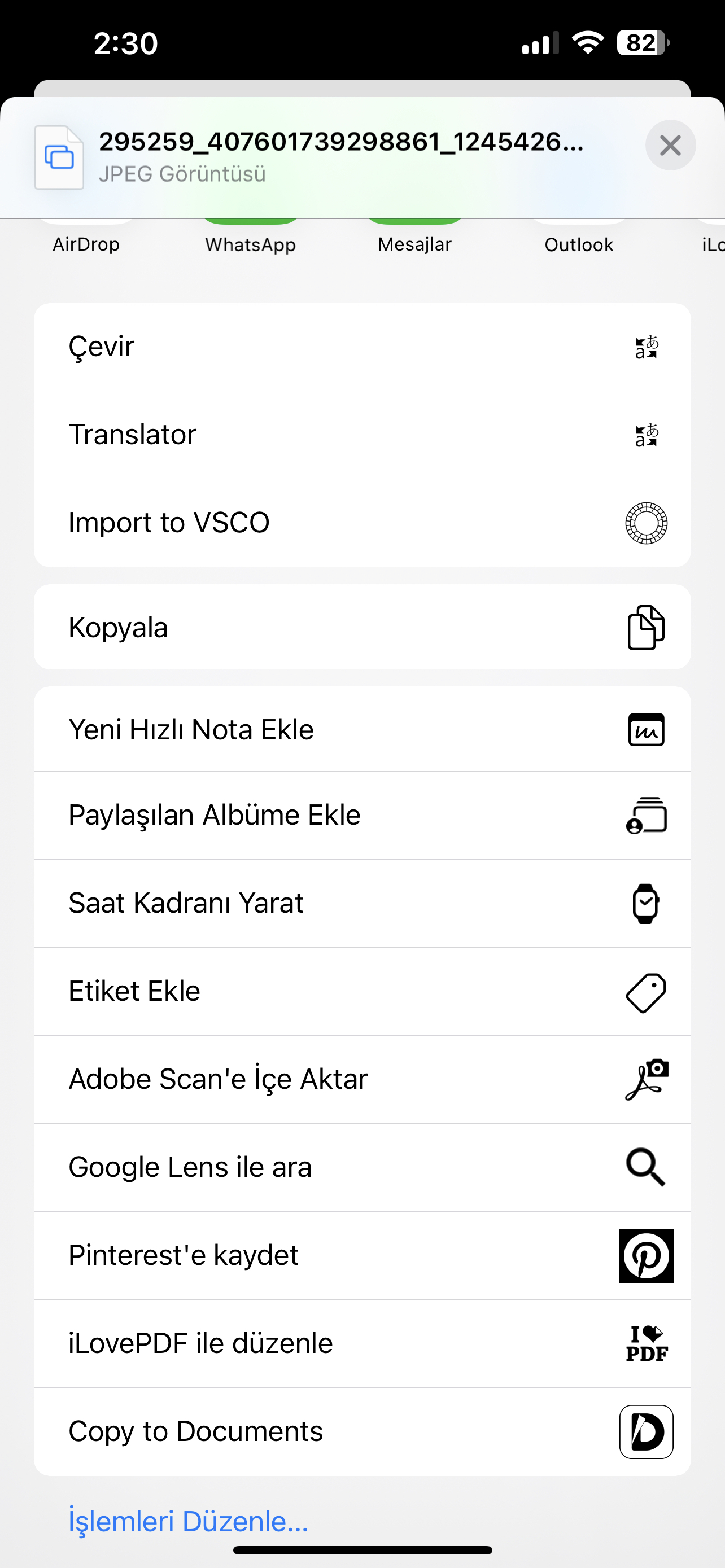

Bunu ilk basta denedim. Dedigim gibi dosyalarimda secince dosyayi kaydet secenegi cikmiyor gorseldeki gibi
Duzenle deyince de oyle bir secenek eklenmiyor. Acaba oraya resimleri kaydet satirini eklemenin bir yolu mu var yoksa ios 16’da o ozelligi kaldirdilar mi

Bilmiyorum sizde de öyle olur mu ama dosyalar içerisinde drive'da indirmek istediğiniz fotoğraflardan birini açın. Daha sonra fotoğraftan çıkıp fotoğrafların tümünü seçin.

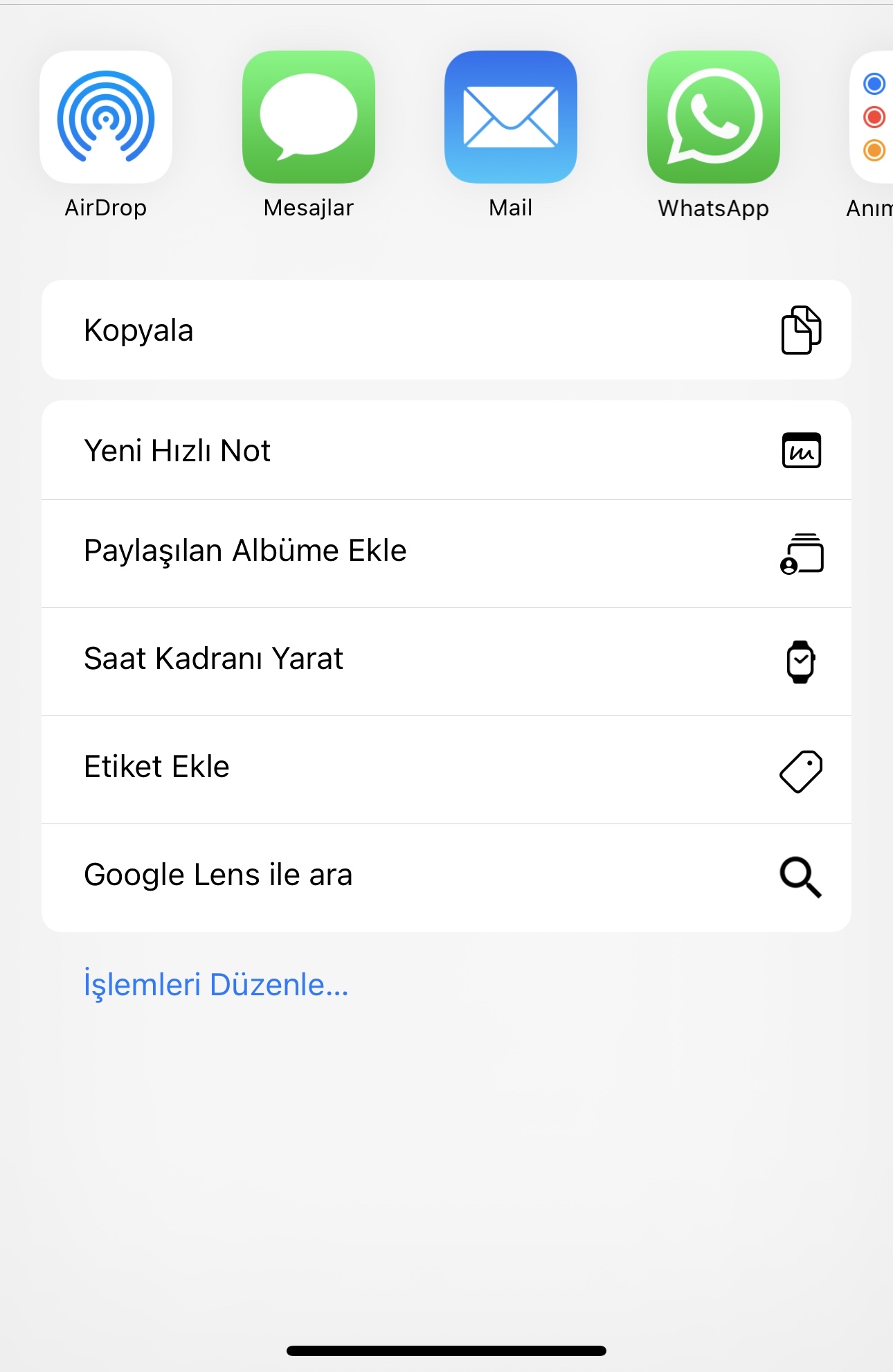

Garip olan şey fotoğrafı açmadan seçip paylaşma menüsünü açtığımızda cihaza kaydet çıkmıyor ancak bir görseli açtığımızda ve daha sonra indirmek istediğimizde tüm görseller için kaydetme seçeneği gözüküyor.
Fotoğrafı açmadığımda paylaşma menüsü
Fotoğrafı açtığımda paylaşma menüsü
En üstte görüntüyü kaydet diyince galeride son görsel olarak ekliyor.

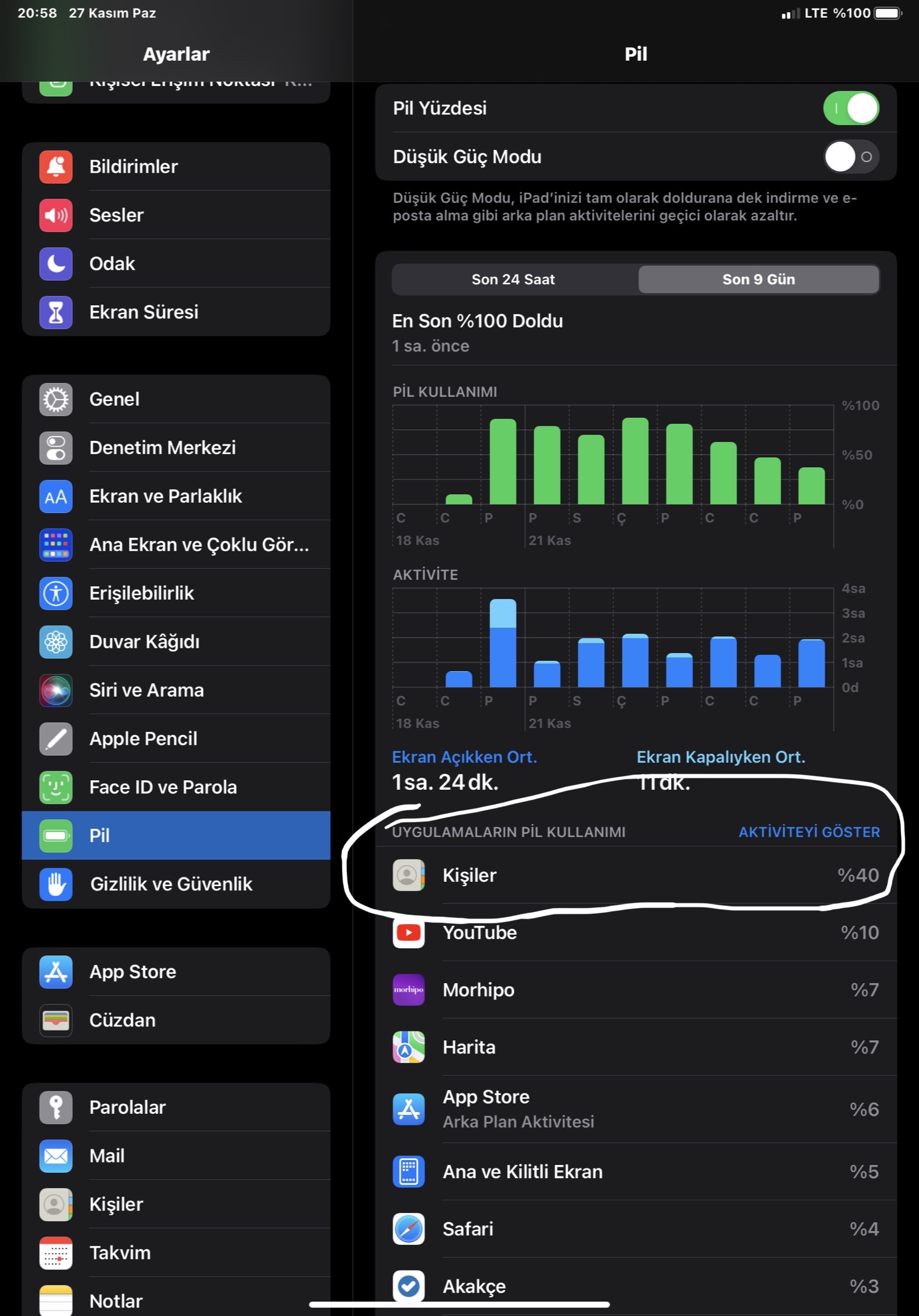

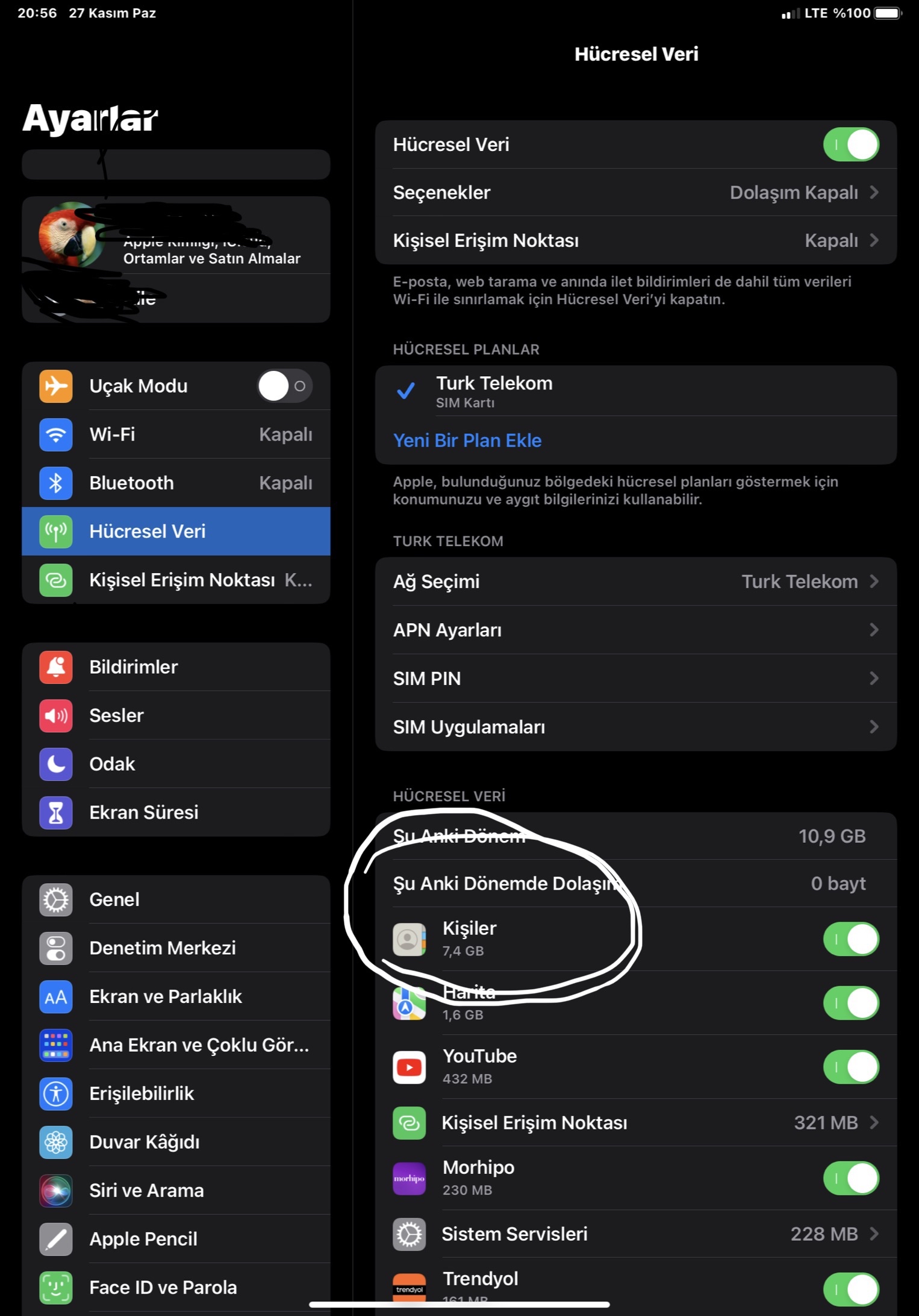

İos 16 ipados 16 ile ilk gunden itibaren yasadigim bir sorunu paylasmak istiyorum. Bu sorunu yasayanlar ya da sorunun cozumunu bilenler yardimci olursa sevinirim.
İpad te 9 gun icinde kisiler uygulamasi 7.5 gb mobil veri tuketmis
İpadi hic kullanmadan 12 saatte bekleme modunda hucresel veri acik arka plan uygulama yenileme kapali konum kapali otomatik parlaklik acik icloud ve diger bulut servislerinde foto video yukleme yedekleme kapali % 40 sarj yiyor
Ayni zamanda wifi acik mobil veri kapali % 20-25 sarj yiyor beklemede

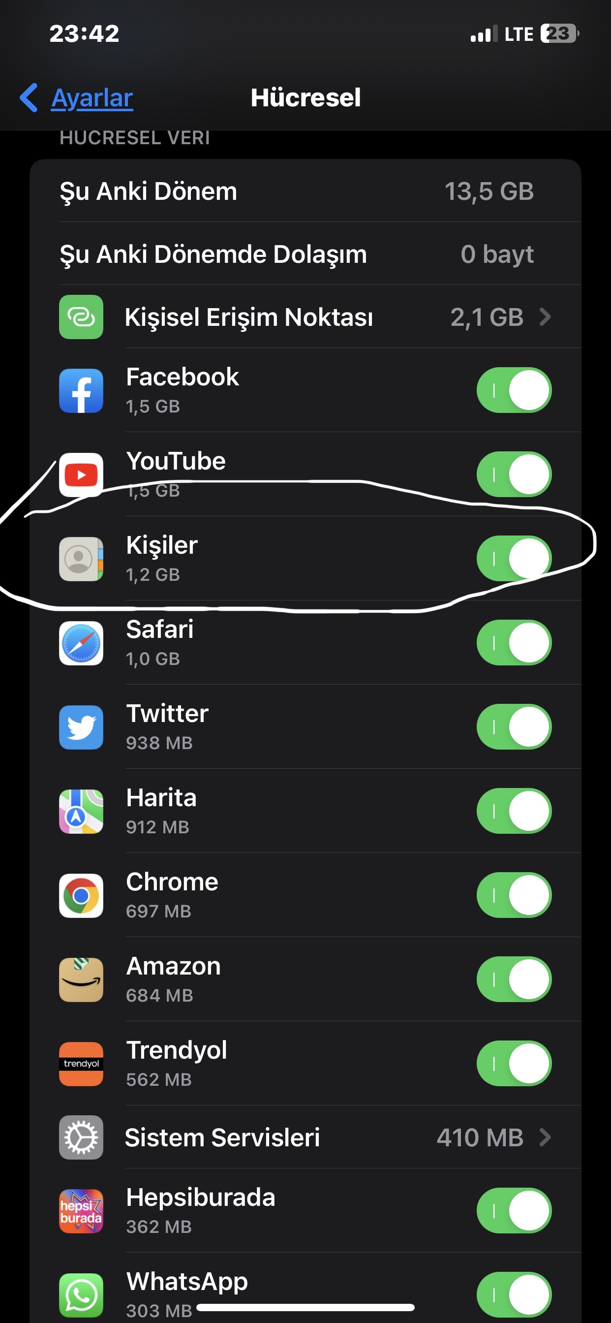

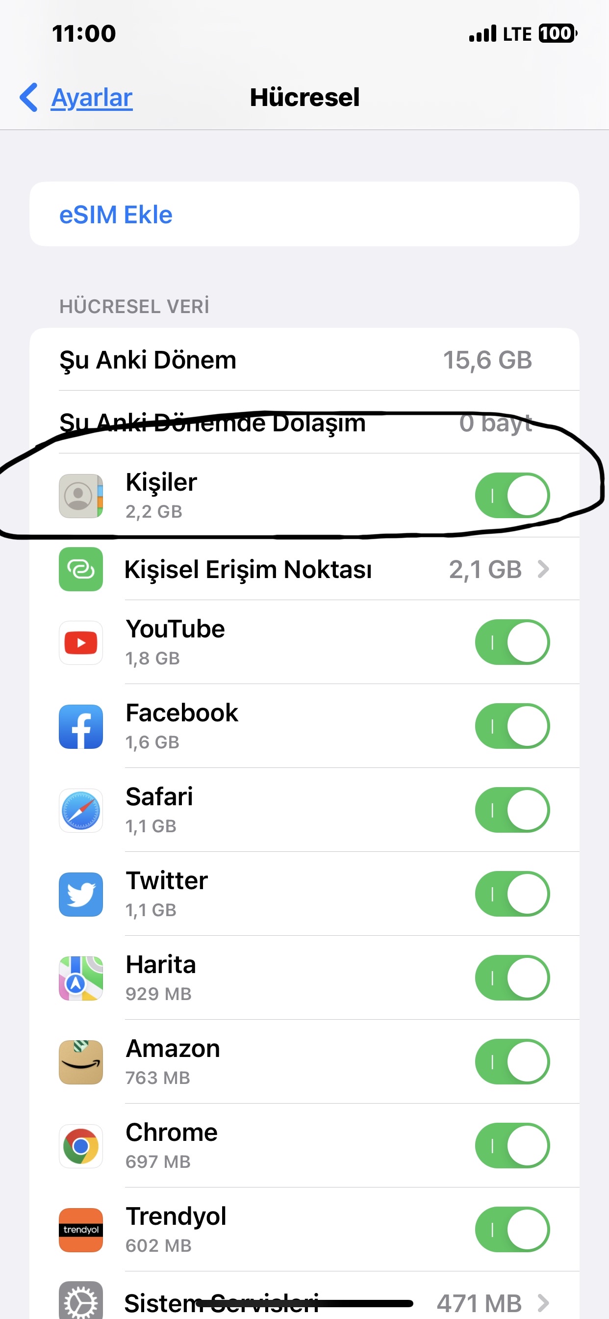

Bu kisiler uygulamasi ayni zamanda iphone da 1.2 gb veri tuketmis
Sarjda ise son 9 gunde toplam sarjin % 7 sini yemis. Burda cok buyuk bir sorun var sanirim icloud ile ilgili. Apple destekle gecen gun test gerceklestirdik ipad pro ile batarya dongusu 157 saglisi ise %95 cikti ve baska bir problem bulunamadi.
İphone batarya saglisi ise %86 xs max gunde iki defa sarj etmeye basladim. Yabanci forumlarda arastirdim biraz bu kisiler uygulamasinin mobil veriyi cok fazla tukettigi ile ilgili sikayetler gordum. Fakat bir cozum yok.
9 gun once iphone ve ipad dfu ile sifirdan kurulmus olup anahtar zinciri sifirlanmis foto video yedekleme servisleri kapali konumdadir.

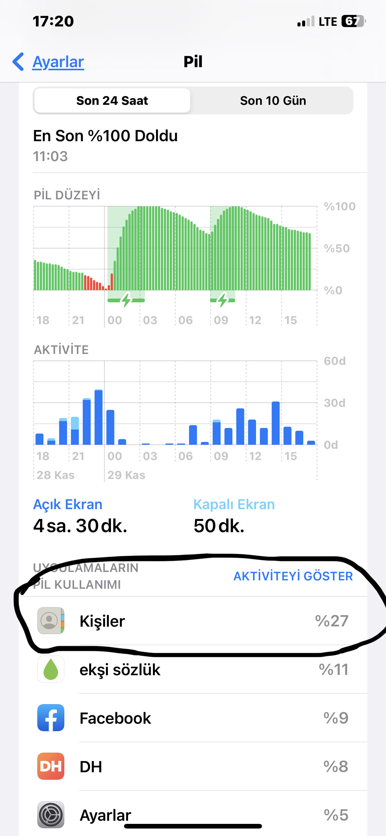

Bu sabah tam 9 saat sonra hicbirsey yapmadan sarj 63 e dusmus kullanilan mobil veri 8.5 gb a cikmis. Sabah cikarken kisiler hucresel veri kullanmasini kapattim is cikisi bakacagim duruma.

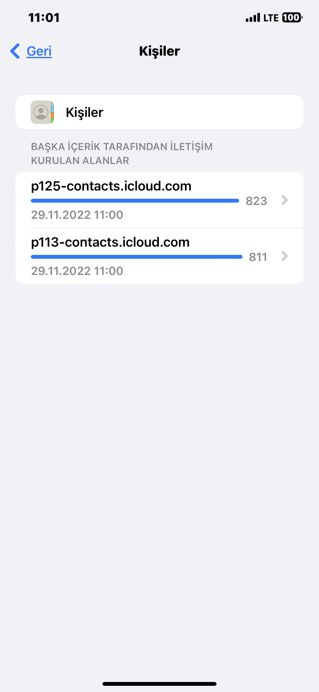

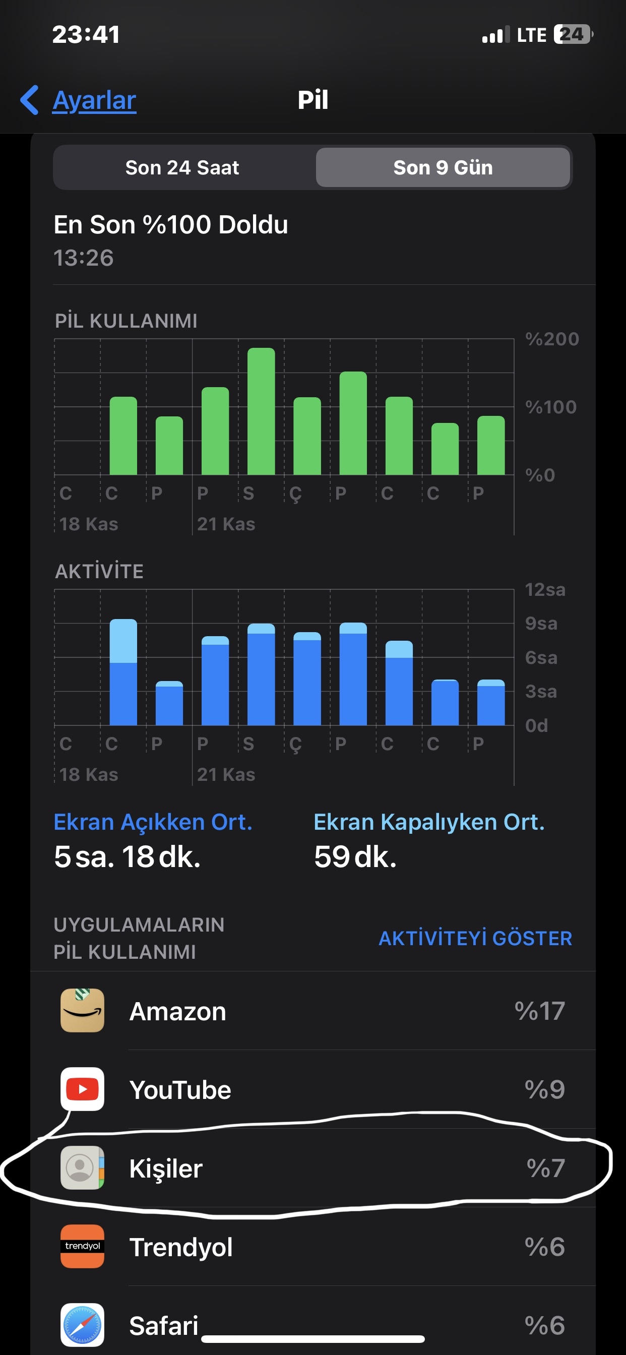

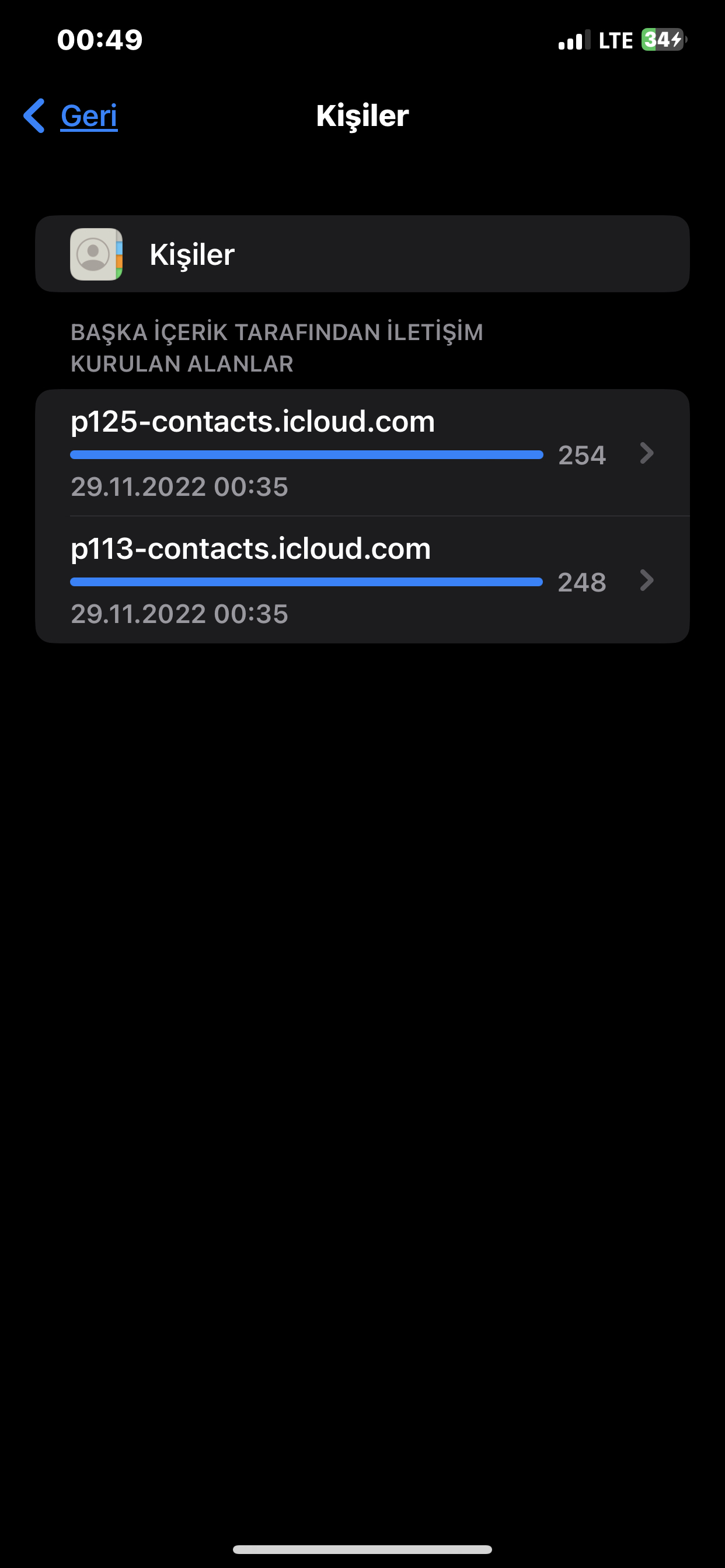

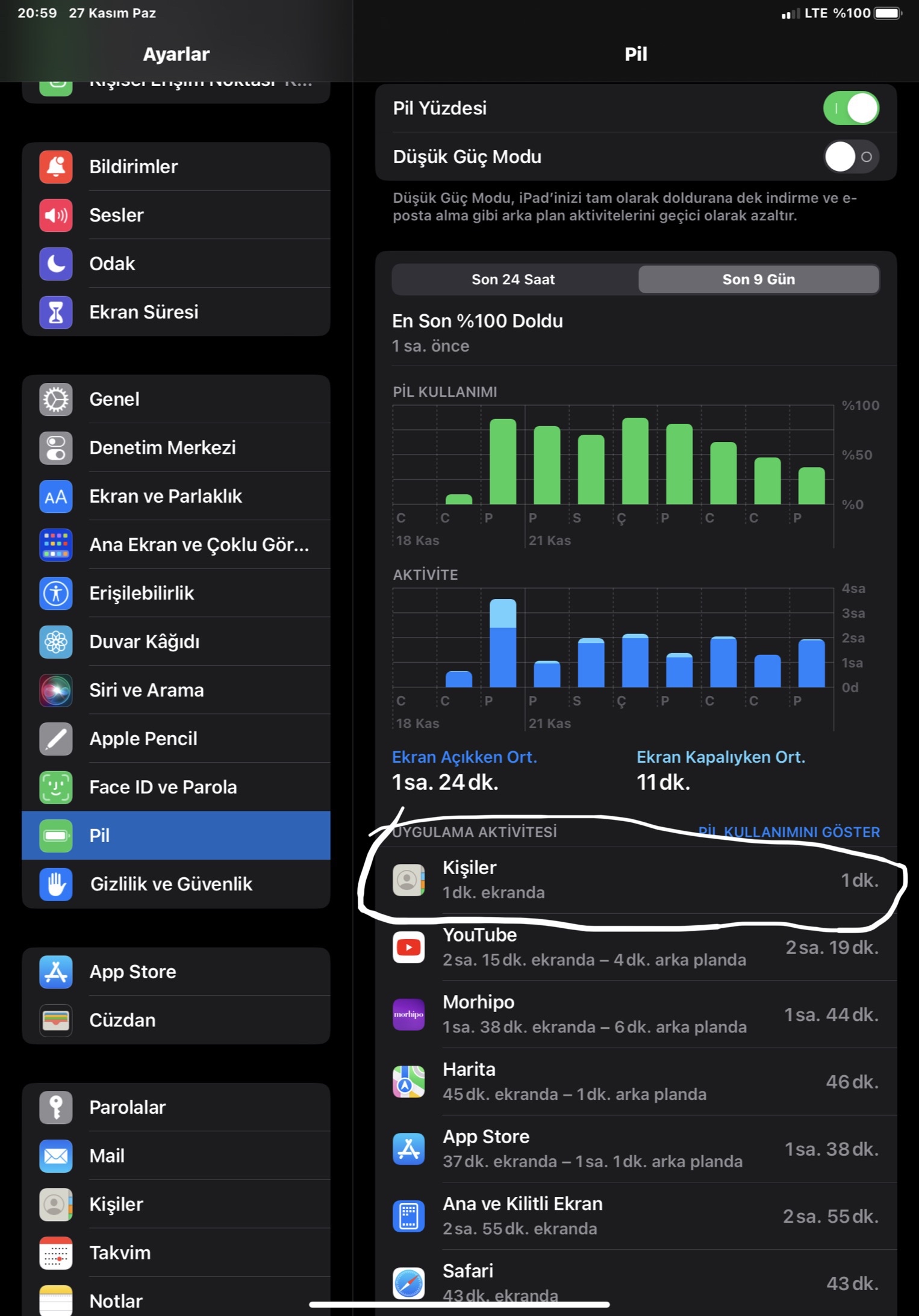

Bu kisiler uygulamasi mobil veri sarj tuketimini perisan ediyor. Kesinlikle bir sorun var. Dun gece ipad %100 sarja koyup biraktim sadece mobil veri acik kisilerin mobil veri kullanmasini kapattim sarj yine %100 idi. Gecen gece kisiler acikken %35 sarj harcayip 1 gb veri tuketmisti.
Ayni sekilde dun gece iphone kisiler uygulamasi bu saate kadar 1.1 gb veri harcamis. Uygulama gizlilik raporunda ise surekli icloud baglanti yapmis.

Sizin sorununuzu tam olarak bilemiyorum. Ama kisiler icloud senkronizasyonundan oldugunu hem ipad hem iphone da deneyerek tespit ettim. İpad dun gece 12 den bu saate beklemede hucresel acik bildirimler esitleme ve senkronizasyon acik %5 pil harcamis. Normalda %30-40 harciyordu. Uzun zamandir yasiyordum bunu ama firsat bulup bakamamistim. Kimbilir ne zamandir bu sorun var. İphone yogun kullandigim icin sarja tak cikar bundan dolayi bittigini anlayamamistim.
