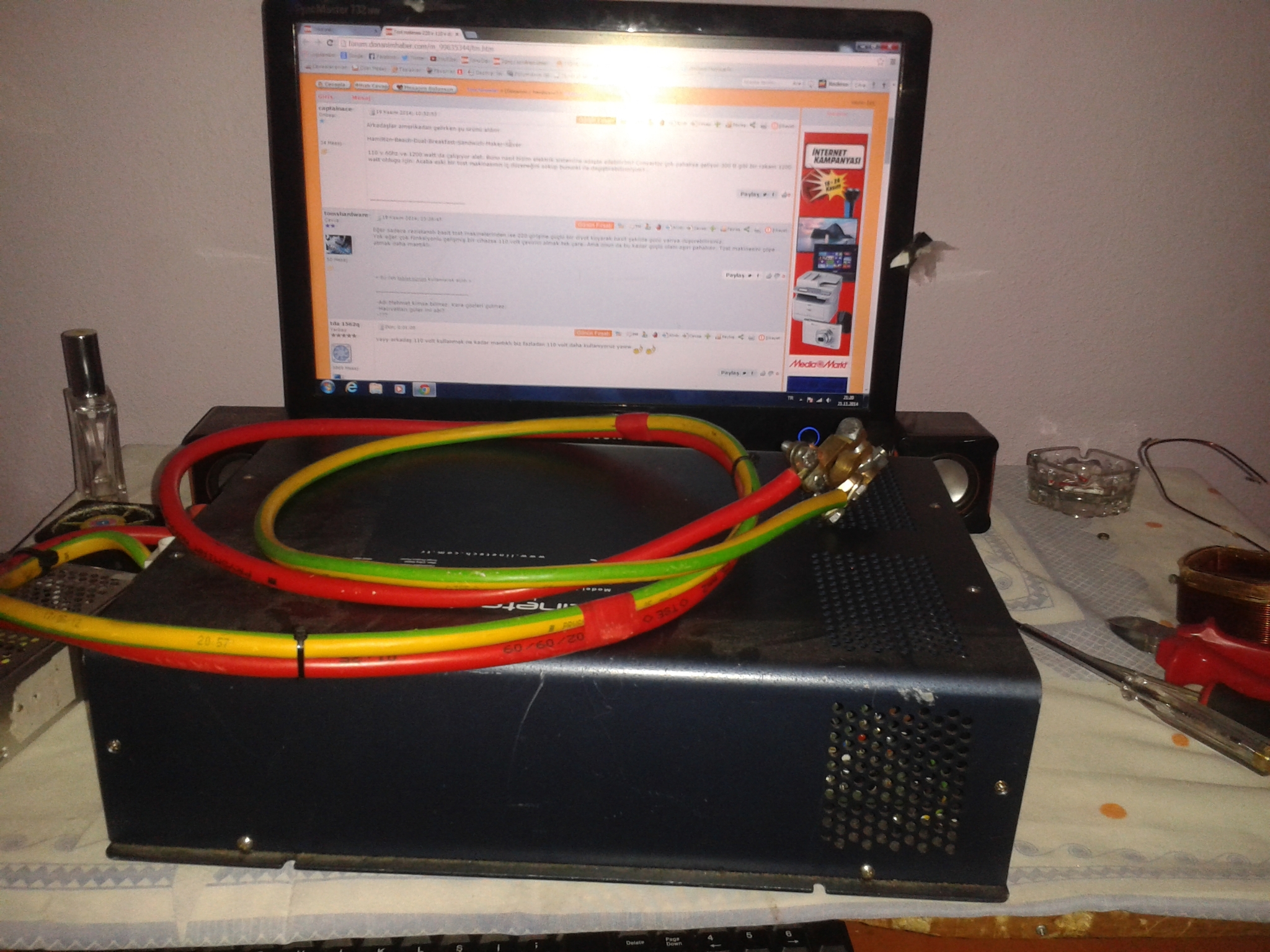

12V ile küçük bir motor çevirip onunla büyük mktor çevirip 2 faz elektrik üretmiştim. Sonra yüke binince durdu motor. İnverter lazım olur diye sakladım. Kaç eder şimdi bu. < Resime gitmek için tıklayın >

invertör sağlam mı? kaç vatlık? marka ne? kaç yıllık? belirtirsen bu konuda ilgisi olan arkadaşlar ustalar yardımcı olur. belki işime gelirse ben bile alabilrim.
650va lık cihaz araca mini bar bağladıktan sonra çıt çıt yapıp yetersiz kalınca 1000va lık aldım. O da 24 volt çıktı. İri bir cihaz. İçinde seri bağlı 2 adet 12 volt 7 ah batarya var. Giriş 12 değil 24 volt olduğundan araçta nasıl kullanılır?
