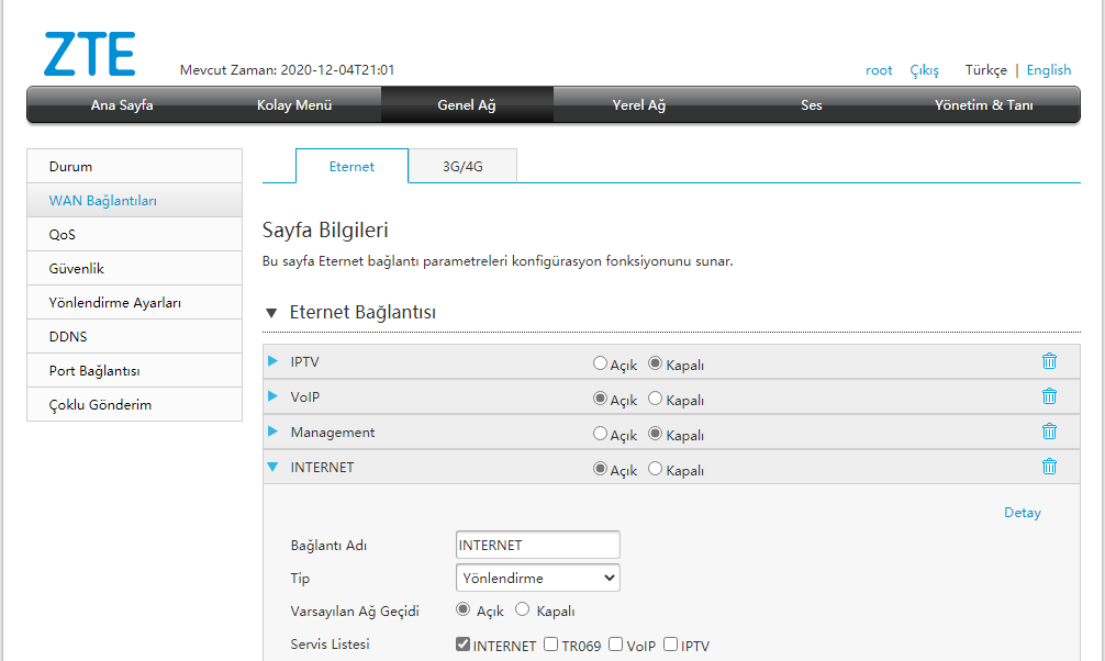

Router'dan TR069'u yani management'ı da kapattım. Diğerlerinde de TR069 var. Ama sadece management'ta tik işaretliydi. Bu arada root ile giriş yapmadan görünmüyordu.
