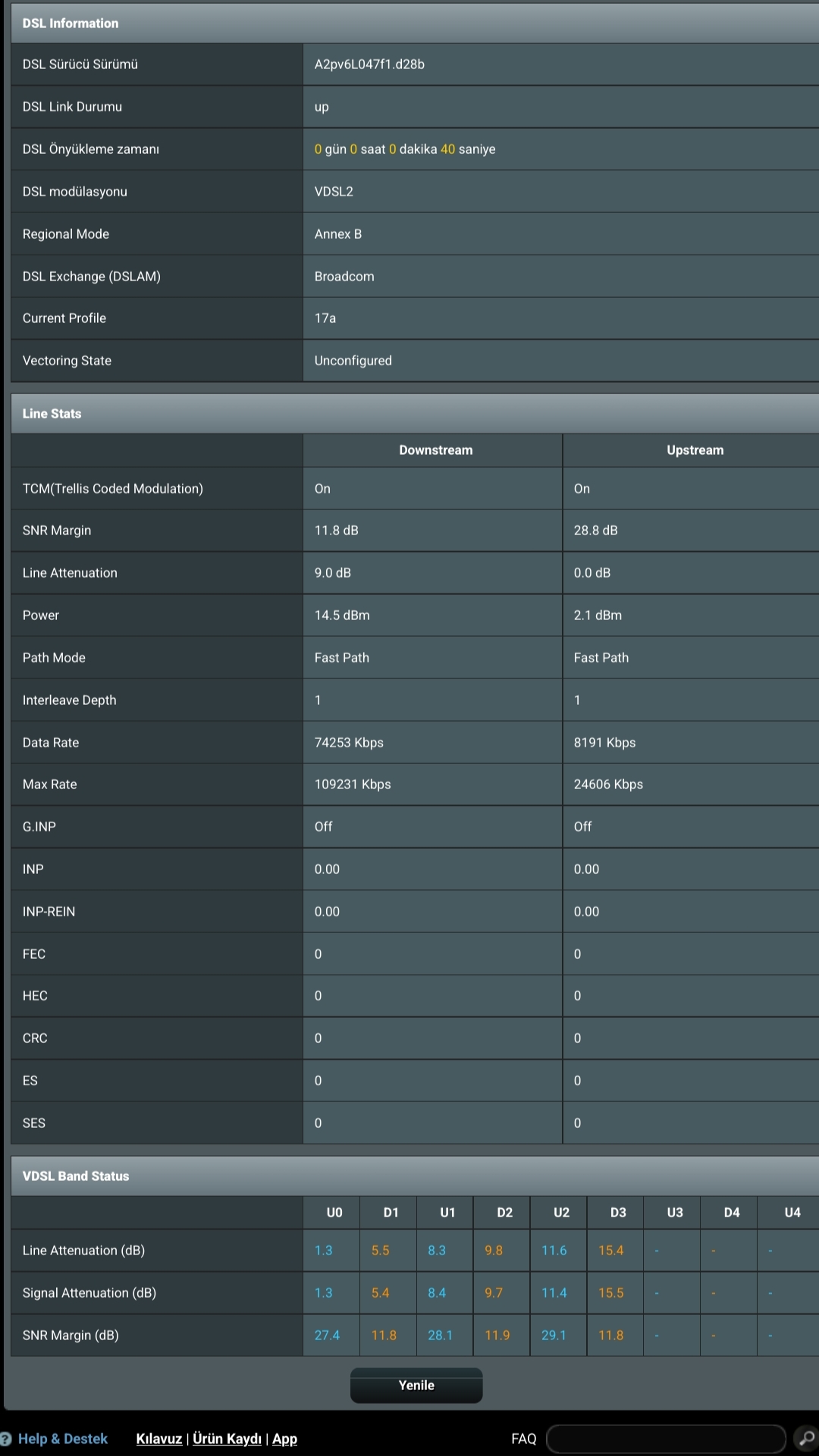

Eyvallah hocam. Sonunda biri gerçek bir bilgi ile geldi. Ben 32.000 küsüratlı "max rate"i alabileceğim maximum hız olarak düşünmüştüm. Bunu 0.93 ile çarpınca zaten speedtestte aldığım ortalama 29.70 gibi hız sonucuna ulaşıyoruz. Benim internet paketim 35 Mbit olduğu için ben "oradan 35 veriyorlar da, buraya max 32 ulaştığı için anlık kopuş oluyor" diye düşünmüştüm.
Biraz araştırma yaptım, kalın kablolarla 750 metrede bile sinyal kaybı olmayacağından söz ediliyor. Ben saha dolabına 550-560 metrede falanım, demek ki telekom dandik ince kablolardan döşemiş.
"Veri hızına, telefon kablosunun kalınlığına, kablonun durumuna ve kabloyu takip eden elektriksel etkilere bağlı olarak DSL veri hızları değişebilir. Vectoring kullanılarak, 2500 fit (yaklaşık 762 metre) veya daha az mesafelere kadar, hatta daha kalın 19 gauge veya 22 gauge kablolarla 2 katına kadar veri hızlarına ulaşmak mümkündür. Ancak, 2000-3000 fit (yaklaşık 610-914 metre) gibi daha uzun mesafelerde veri hızları hızla düşer. Ayrıca, kablo hataları daha uzun mesafelerde daha büyük bir sorun haline gelir. Vectoring ile kısa mesafelerde çok yüksek veri hızlarına ulaşılabileceği, ancak mesafenin 2500 fit (yaklaşık 762 metre) ile sınırlı olduğu belirtiliyor. Vectoring olmadan, 8A VDSL ile bile kısa mesafelerde (1000 fit veya daha az - yaklaşık 305 metre) 80 Mbps veri hızına kadar sınırlı kalırsınız veya 17A ile yaklaşık 120 Mbps elde edebilirsiniz. Daha kalın kablo çapları, endüstri standardı 24 gauge'a göre bu mesafeleri uzatır. 19 gauge kablo, bu hızları iki katına çıkarırken, 22 gauge yaklaşık %50 artırır."

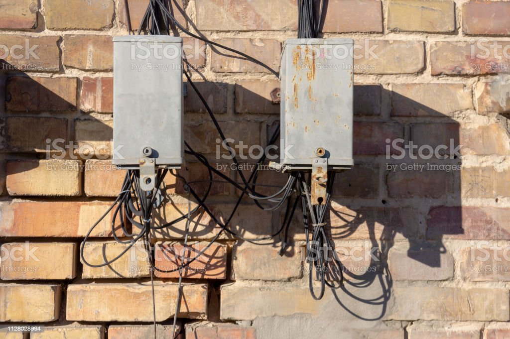

Zaten bizim binanın dışında bir telefon kutusu var, bağlantı noktaları küften yemyeşil olmuş, 25-30 yıldır olduğu gibi duruyor ve tüm dış etmenlere açık, hiç değiştirilmemiş. Bundan birkaç yıl önce "değiştirin şu kutuyu" dedim, şerefsizler geldi, kutu ile modem arasındaki kabloyu kesti, oraya 1 metre yeni kablo bağlayıp ucunu saldı ve gitti. Benim de internet gitti, ne olduğunu çözene kadar bir günümü harcadım, telefon kutusu da iki kat arasında yüksekte duruyor, merdiven buldum komşudan da ucuna kadar çıkıp zar zor yeniden bağlamıştım hattı.
Aynı şu aşağıda fotoğraftaki gibi eski tip dandik bir şey.

Santral yoğunluğu, uzaklığı ve kablo kalitesi nedeniyle hız modeme ulaşana kadar düşer. Hat değerleriniz 35 mbpslik tarife için iyi görünüyor SNR 8 in üzerinde fakat hat zayıflamanız yüksek bu yüzden pkts hataları artar zamanla. Bahsettiğiniz bu telekom ankastresi değişirse eğer ve iç hatta herhangi bir ek olmadan modeme ulaşırsa nette 35 mbps tam hız alabilirsiniz düşüncesindeyim.
Ek yapılması hat zayıflamasının artmasına neden oluyor. Benim bağlantıyı yapan telekom görevlisi de R11 Jak çakma pensesi yokmuş ek yaparak sağlamıştı bağlantıyı sonra kendim ankastreden hiç ek olmayacak şekilde düzelttim hattı hat zayıflamasında iyileşme oldu 100 mbps tam hız alabiliyorum 170 metreden şimdi.
Kopma vs yaşıyorsanız bu pkts hatalarından dolayı hız düşürümü yapılması geçici çözüm olur ancak telekom müdürlüğüne ankastre bina kutusunun değiştirilmesi veya oksitlenme ve ek durumlarının kontrol edilmesi için tekrar başvuru yapmanızda fayda var.
