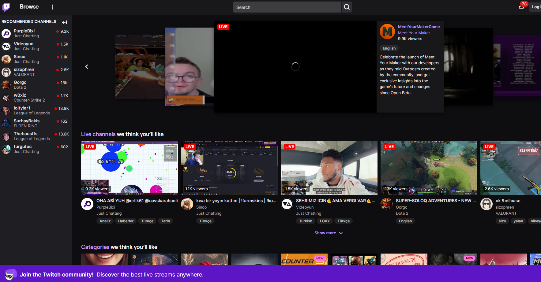

bakımdan beri twitch açmıyor,blutv sürünüyor izlenmiyor
2 yıl
Bende herhangi bir sorun yok. Bahsettiğiniz 2 siteye de erişim var, aldığınız hata kodu nedir tarayıcıda?

W
2 yıl
Hmmm… Bu sayfaya ulaşılamıyor
www.twitch.tv sayfasının yanıt vermesi çok uzun sürdüŞunları Deneyin:
ERR_TIMED_OUT
Bu mesajda bahsedilenler: @RElS
2 yıl
DNS yi 94.140.14.14 - 94.140.15.15 Adguard DNS veya Cloudflare DNS 1.1.1.1 - 1.0.0.1 olarak ayarlayıp Windows komut istemcisinde ipconfig /flushdns komutunu girin.
Düzelmezse müşteri hizmetlerine bildirmelisiniz farklı bir sorun olabilir. Bende erişim var adguard DNS kullanıyorum.
Bu mesajda bahsedilenler: @WINTER IS COMING
