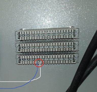

@HesaplıBilgi Hocam, özellikle inceler misiniz? Aradan bir yıldan fazla zaman geçtikten sonra geldiğim durum bu. Bugün Telekom’dan ekip geldi, bağlantıyı kontrol ettiler. Ankastre kutusundan çıkan ek kabloya bakmam gerektiğini söylediler ve "Biz onunla ilgilenmiyoruz" diyerek konuyla alakadar olmadılar.
Bu yüzden hafta sonu, anlayan birine göstereceğim.
Ankastre kutusundan gelen siyah Telekom kablosuna ek yapıyorum, CAT6 kabloya çevirip evime kadar uzatıyorum. Ek yaptığım noktayı gösteren fotoğrafı da bırakıyorum. Bu durumda ne yapmam gerektiği konusunda fikrinizi almak isterim.
Ek bağlantı bu şekildeydi, normalde bantlıydı ama incelemek için açtım. Görünüşe göre oksitlenme mevcut. Hafta sonu ya kendim yenileyeceğim ya da anlayan birine yaptıracağım.
Bu arada, boşta duran kabloların olması normal mi? Yani gerçekten işlevsiz mi, yoksa bir bağlantı hatası olabilir mi?

@emre1393 Mecburiyetten hocam, altyapı yok. Evden çalışan biriyim ve internete ihtiyacım var. Telefonun interneti yetersiz kalıyordu, ancak halen altyapı gelmedi, tam iki yıl oldu. Telekom’a kalsam işim zor. Ankastre kutusu hakkında pek bilgim yok, çünkü bizim ev apartman şeklinde değil, müstakil. Portlar bir kutu içinde görünüyor, yani orada bir sorun yok.
Bugün Telekom ekipleri geldi, bağlantıyı kontrol ettiler. Burada 50 Mbit olarak görünüyor dediler, ancak bana ulaşırken hız 17 Mbit’e düşüyormuş. Bunun sebebinin benim ek kablomda bir sorun olduğu söylendi. ( 150 metre mesafe evet hız kaybın olur ama bu kadar olmaz dendi) Ama ona da bakamayacaklarını belirttiler. Ellerine yapışmazdı ama işte şanssızlık! Yine ben uğraşacağım. Gerçekten çok sinir bozucu bir durum.

Cat kablonuz 23 awg bakır mı? Ek bağlantıyı yak ile yapın; hat zayıflamanız fazla. ekte veya kabloda sorun olabilir. Siyah kablodan sonra ki bağlantı size ait ne yazık ki. İmkanınız varsa; siyah kablonun yanına getirerek kısa kabloyla deneyin. Düzelme olusa eve giden kabloda sorun var demektir.

@wolven37 telekom'dan gelen kırmızı ve siyah kablo senin vdsl hat sanırım.
resimde de görüldüğü üzere kablolar oksitlenmiş. iki taraftan da 3-5cm kesip temiz bağlantı yap. cat6 içinden 2 tane kabloyu seç, diğerleri boşta kalsın. o iki kabloyu da siyah ve kırmız kablolara bağla. mümkünse lehimleyip sıcak silikonla hava temasını kesip oksitlenmesini engelleyebilirsin.
modeme yakın olan ucu da kontrol et, oksitlenme varsa orayı aynı şekilde tekrar kesip birleştirirsin.

Ek bağlantıyı YAK konnektör ile yapacağım, hocam. Evet, tam üstüne bastınız; kullanılan CAT 6 kablo 23 AWG bakır.
Maalesef, bağlantıyı farklı bir yerde test etme imkânım yok. Kusursuz bir bağlantı beklemiyorum ama bu kadar düşük upload hızı gerçekten canımı sıkıyor. En azından 1 Mbps upload alabilsem, normal kullanım için yeterli olur. Ancak şu an 0.2 Mbps, felaket derecede kötü.

Modeme yakın olan uçta, yani DSL kablosunu taktığım yerde, hocam, yaklaşık bir senedir YAK konnektör kullanıyorum ve orada herhangi bir sıkıntı yaşamadım. Dün tekrar yeniledim ve buradaki bağlantıyı da aynı şekilde yapmayı düşünüyorum.
Lehim yapma imkânım yok, bu yüzden en sağlıklı çözüm konnektör gibi görünüyor. Fikir için teşekkür ederim
Bu bağlantıyı Türk Telekom yapmadı, hocam. Eki yapan kişi, tamamen kabloyu çeken kişiydi. Çünkü Telekom’un kablosu bir noktaya kadar uzanabiliyordu ve ek yapmam mecburiydi.
Bu durumu ChatGPT’ye sorduğumda şu cevabı aldım: 'Bağlantı tamamen yanlış. Kırmızı ve siyah kablolar gereksiz. Onlardan sinyal almanın sebebi, kabloların iç içe olması ve mavi kablodaki sinyalin onlara karışması.'
Bu cevabı buraya ekliyorum.

Kablolar saçak gibi olmuş; düzeltmekte fayda var.Şeyde yapabilirsin; kabloların ucuna rj11 jak takıp; filtreli spliterlede bağlantı yapabilirsin.

Normalde, dediğim gibi, bağlantıya bakmak ben kendim açtım. Ancak bağlantıda sizce yanlış bir şey yok mu? Pembe ve siyah kablolar bağlanmış, CAT 6'daki renklerle uyumsuz.
ChatGPT'ye sorduğumda, mavi kabloyu bağlamam gerektiğini söyledi. Evimde de mavi-beyaz mavi ve turuncu-beyaz turuncu kablolarını kullanıyorum. DSL hattına takarken bunları da buraya ekliyorum.

Renk önemli değil; hangi iki kabloda sinyal varsa onları bağlamanız yeterli. Diyelim siyah kabloya mavi pembe ucu bağlayıp; kabloyu eve uazttığınızda, bu kablonun mavi ve pembe ucuna konnektör takmalı veya ek kablo bağlamalısınız.
