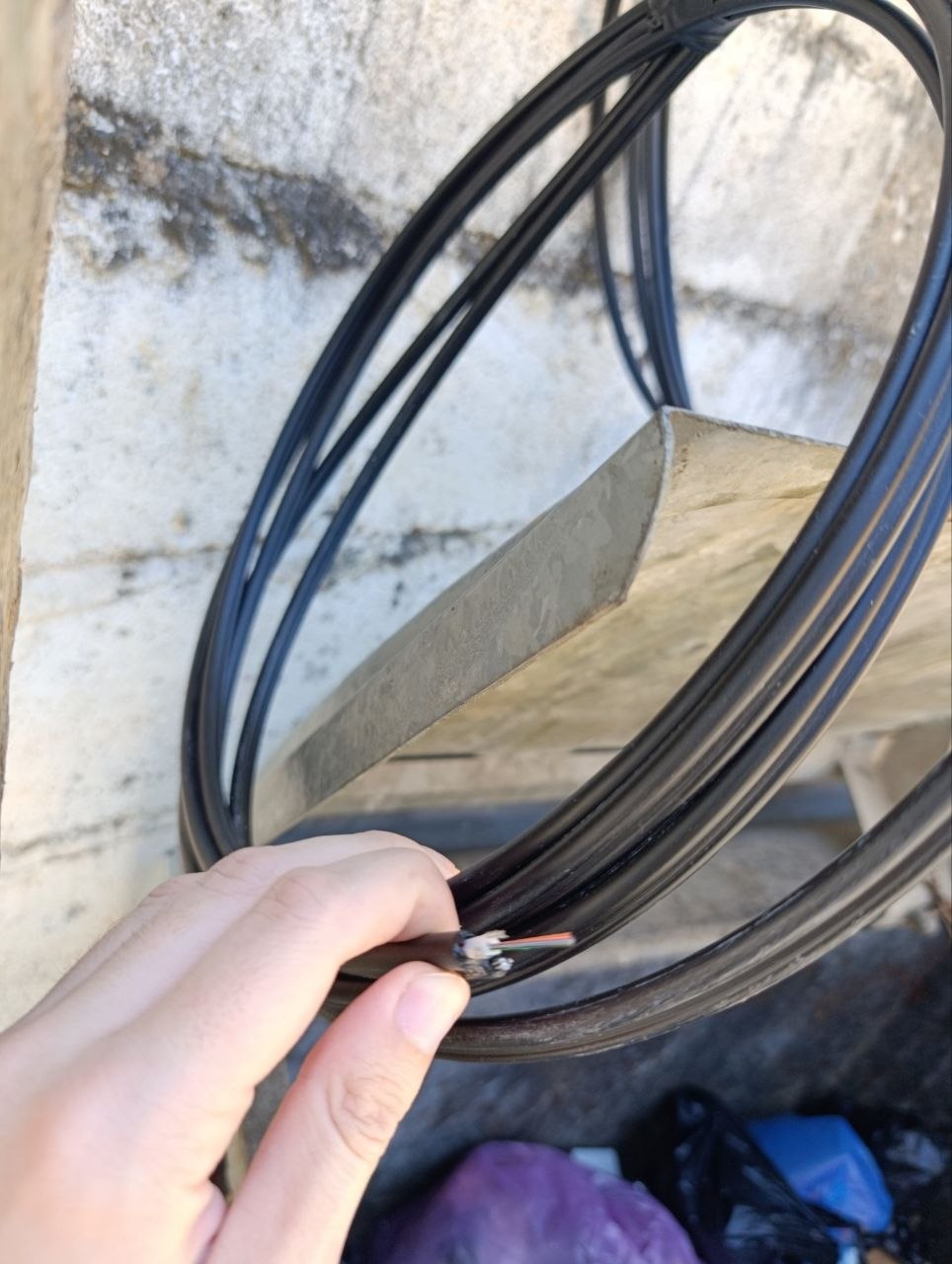

İnternet altyapısı hk.
Şimdi bizim müstakil arsamız vardı orayı müteahhit aldı apartman inşa ediyor, bize kat karşılığı daire verecek. Kendimiz kirada oturuyoruz, o binadan 100-150 metre ötede orada altyapı var. Şuan kirada olduğum yerde altyapı yok, 7-8 ay sonra orası bitecek. Buraya bugünden itibaren Telekom ekipleri altyapı döşüyor. 100-150 metre uzaklık olduğu için aynı cadde üzerinde haliyle yeni yapılan apartmana şuan altyapı gelecek hem de fiber. "2 hafta sonra binaya kutu kurulur(kirada olduğum daireye)" dediler fakat diğer daire (Kendi dairemiz) hâlâ inşaat halinde. Bittiğinde port sorunu yaşar mıyım, plana dahil midir yoksa ekstra müdürlüğe başvuru ya da dilekçe vermeli miyim? Fikri olan varsa yardımcı olabilir mi? Teşekkür ederim.
@HesaplıBilgi üstad bu konuda fikirlerine ihtiyacım var:)
Direğin yanına bu şekilde kabloyu bırakmışlar.
