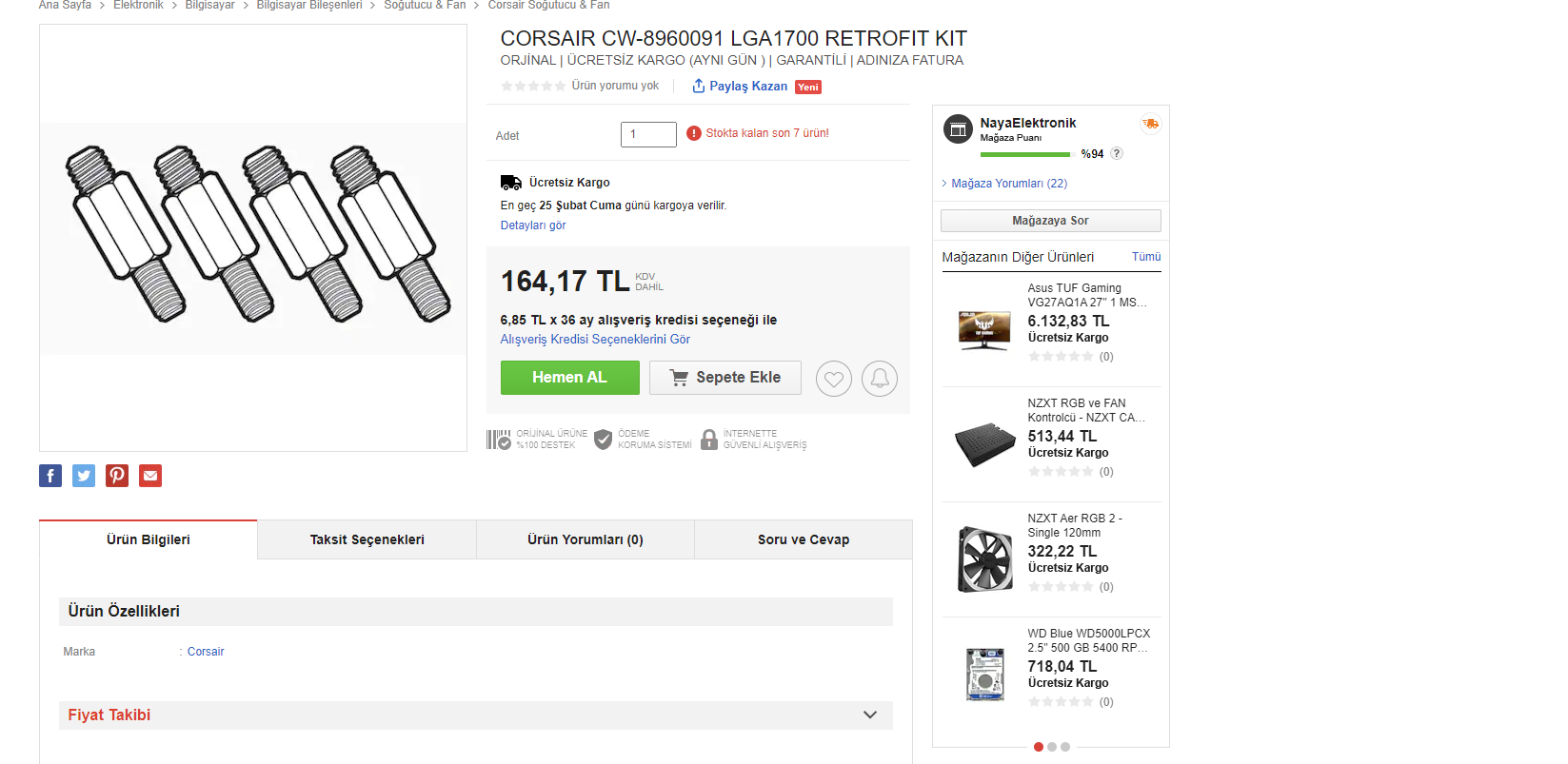

LGA1700 kit olmadan eski Corsair soğutucusunu kullanmak isteyenlere bir bilgi vermek istiyorum belki birinin işine yarar.
H150 Elite Capellix soğutucu almıştım ve içeriğinden LGA1700 vidaları çıkmadı. Bu vidaların LGA115X’den tek farkı biraz yüksek kalmasından dolayı işlemciye tam olarak baskı uygulayamaması. Bu durum çok ölümcül değil, termal macunu biraz fazla kullanarak özellikle orta kısım gibi temas olmayan bölgelere ısı transferi sağlayabiliyorsunuz. Ben bu şekilde 1 hafta kadar kullandım, 12700k 10dk Cinebench r23 ile max 75c görüyordu. Kit sipariş verdikten sonra tekrar test ettim ve max sıcaklıkta yaklaşık 5c kadar düşme meydana geldi. Ama asıl fark spike dediğimiz anlık fırlamalarda meydana geliyor. Yeterli baskı olmadığı durumda sıcaklığı hızlı olarak kontrol etmek biraz zorlaşıyor gibi. Kit yokken benchmark başladığında aniden 70c’lere fırlarken kit varken bu fırlama 60c gibi oluyor ve daha kontrollü yükseliyor. Kit TR’de rahatlıkla bulunabiliyor bu arada.

Dostum benim elimde de H150i mevcut Komple Kit takımı olarak mı satılıyor yoksa 4 adet vida şeklinde mi nette arattığımda sadece vida olarak buldum.
Bu mesajda bahsedilenler: @OverD@Se
3 yıl
Kit içerisinde sadece yükseltici vidalar var zaten. Backplate’deki vida girişleri sabit olmayıp sağa sola kaydırabildiğimizden tüm anakartlar ile uyumlu hale getirebiliyoruz.
LGA1700 eski nesile göre de biraz büyük olduğundan özellikle işlemcinin orta kısmında biraz çöküklük oluyor. Yeterli baskı olmaz ise en çok ısınan orta kısım olmasından dolayı istenilen performans alınamıyor.

Demek istediğim internette kit adı altında satılan başlıklarda 4 adet vida geliyor ve sadece vidaları değiştiriyoruz h150i elite içinden çıkan sıkma vidalar ve arka plaket aynı olduğu gibi kalıyor ?

Aynen o şekilde 👍 Aşağıdaki videoda detaylı şekilde gösteriliyor.
