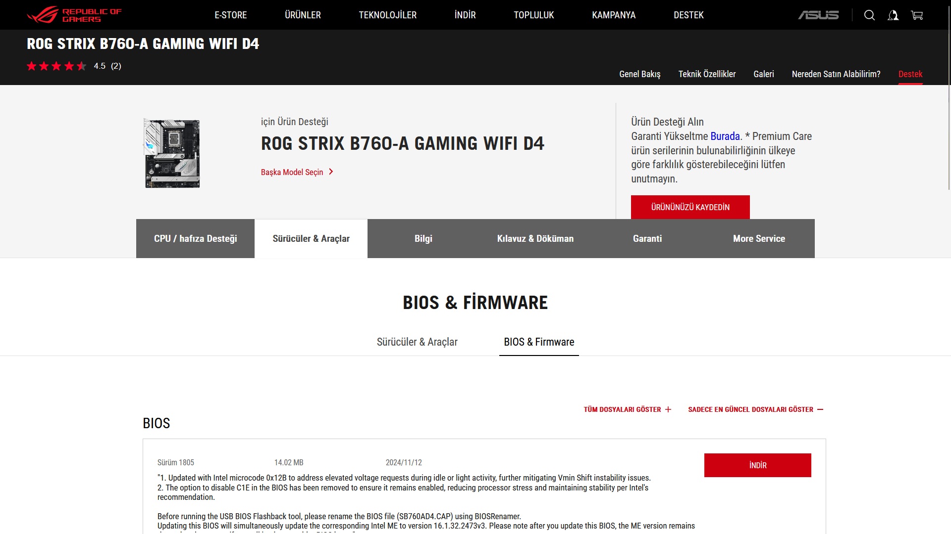

asus anakartlarda yeni bioslar hangilerine geldi bilgi var mı?

7 ay (5358 mesaj)
rog b760 d4 kullanıyorum daha gelmedi

7 ay (5358 mesaj)
bizde durum hala aynı, bize geç gelecek anlaşılan
