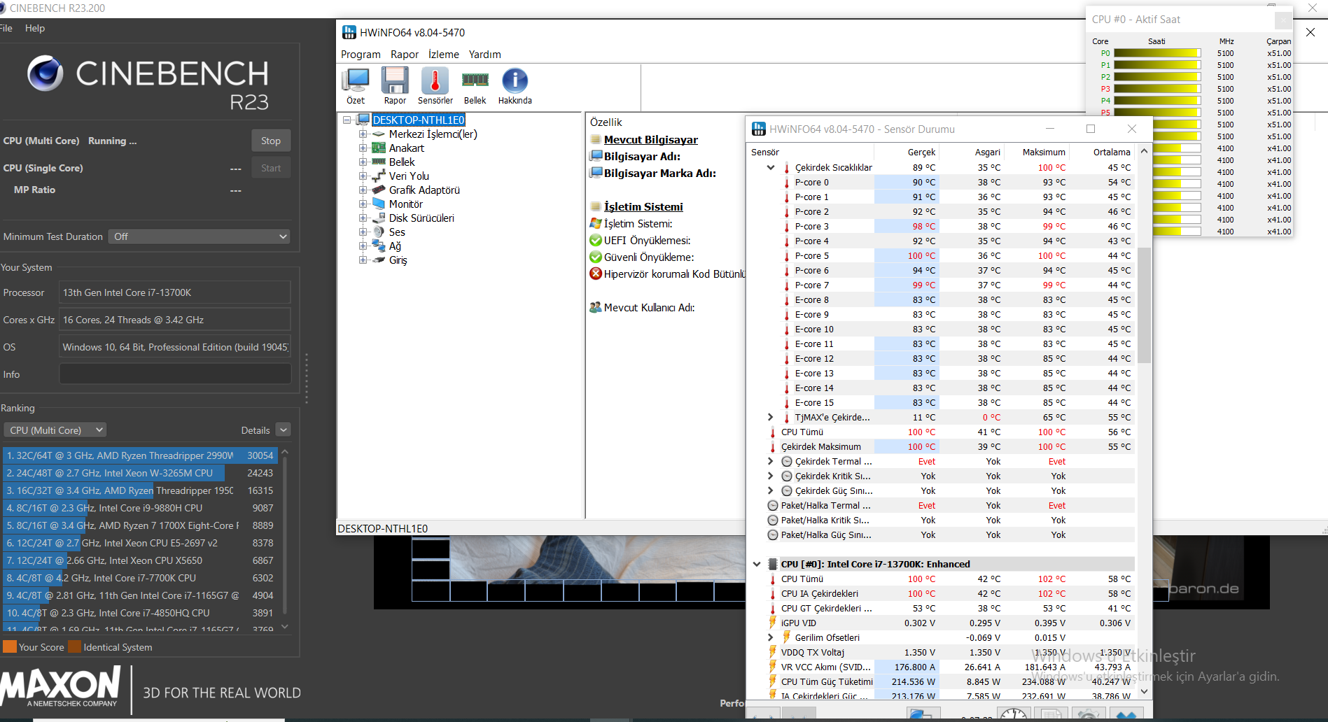

cpu lite mode da intel defult ayarlar gelmiş onu seçtim yinede deepcool ak620 ile i7 13700k rahat 100 derece oluyor anakart msi pro z690-a ddr5 wifi

hocam bana kalırsa o ayarlardan, çünkü ayarları serbest bırakınca veya intel önerdiği ayarlara alınca daha oyunu açarken işlemci 90lara fırlıyor hwinfoda bazı sıcaklıkların kırmızı yazılarla 100 oldugunu görüyorum hangılerı hatırlamıyorum
