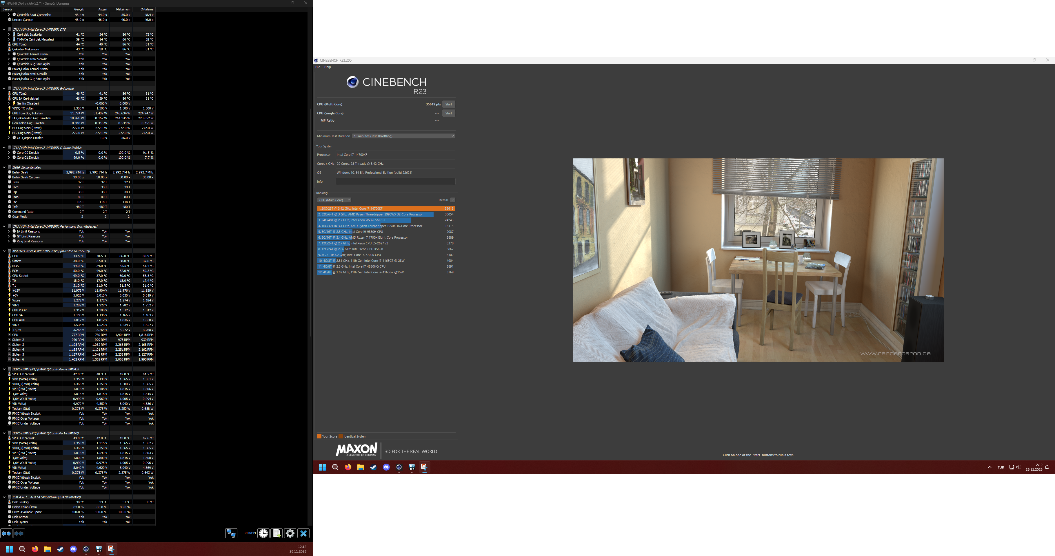

hocam cinebench de max 86 derece ile 10dk lık testi bitiriyor battlefield2042'de 65 derece civarında oynayabiliyorum
Bu mesajda bahsedilenler: @selmand
2 yıl (14089 mesaj)
Kaç puan alıyorsunuz cb23ten?
Bu mesajda bahsedilenler: @Bugia
2 yıl (3807 mesaj)
bu ayarlarla 35600 civarı alıyor
geçen gün herşeyi sıfırlayıp tam ne yaptığımı hatırlamıyorum p-core 56 bir iki kafama göre denemiştim o zaman sıcaklık 90-95 aralığında tamamladı testi skor olarak 36800leri görmüştü

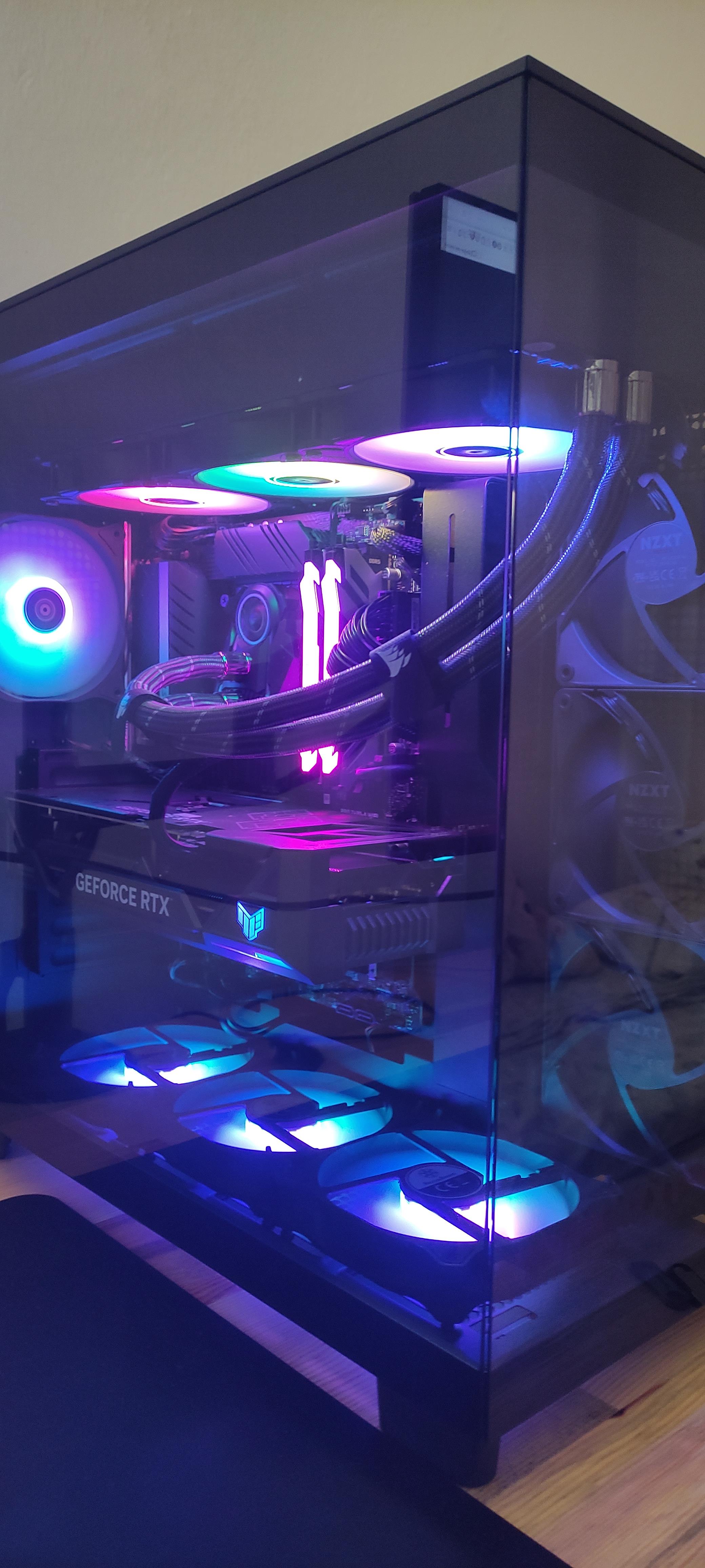

radyatör önde daha performanslı olmaz bence içindeki hava boşluğu tam hortumların o kısma geldiği için ses yapabiliyor dikeyde. Benim kasanın üstüne takılı nzxt h9 kasam bu şekilde
