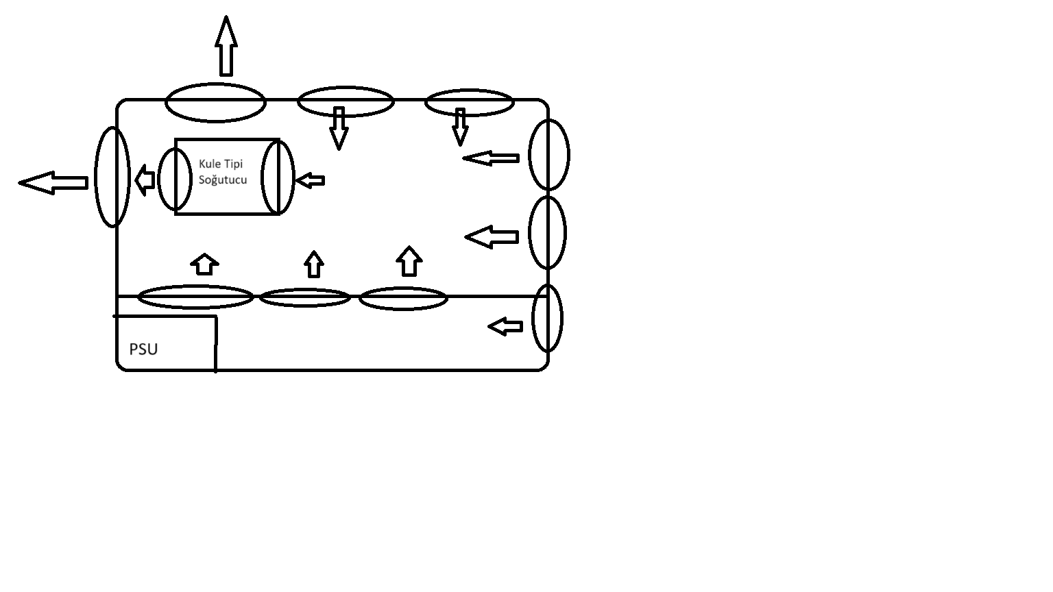

Hocam benim kasa da durum böyle. Simdi diyeceksiniz ki üstteki iki fan niye intake. Üsttekileri exhaust yapınca şunu farkettim. Öndekilerin içeri bastığı soğuk hava üstteki 2 fan exhaust konumundayken hemen soğuk hava olarak dışarı atıyor. Özellikle işlemci bu durumdan daha çok etkileniyor çok iyi cizemedim ama üstte ortadaki ikinci fan işlemci soğutucu fanının tam ağzına soğuk hava pompalıyor. Kasa Lancool 3.

Selamlar hocam, sisteminiz üzerinden şöyle açıklayayım:
Lancool yapısı itibarıyla tamamen hava akışına odaklanmış ve bunu da en iyi yapan kasalardan biri. Dolayısı ile çok büyük bir hata yapmadıkça bu kasada negatif sonuç almak çok zor olur.
Yukarıdaki şekilde de görebileceğiniz üzere:
1 intake fanın görevi ramleri, CPU bloğunu ve anakart bileşenlerini soğutmak.
2 intake fanın görevi ramleri, CPU bloğunu, GPU backplate ve anakart bileşenlerini soğutmak.
3 intake fanın görevi GPU, NVME heatsinkini, CPU bloğunu ve anakart bileşenlerini soğutmak.
4 intake fanın görevi GPU, ramleri ve anakart bileşenlerini soğutmak.
5 ve 6 intake fanın görevi GPU, NVME heatsinkini ve anakart bileşenlerini soğutmak.
2 egzost fanın görevi CPU bloğu, GPU backplate ve anakart bileşenlerinden gelen sıcak havayı tahliye etmek.
3 egzost fanın görevi ramlerden ve anakart bileşenlerinden gelen sıcak havayı tahliye etmek.
4 ve 5 egzost fanların görevi genel bileşenlerinden gelen sıcak havayı tahliye etmek.
Dolayısı ile eğer ki siz 3 ve 4 nolu egzost fanı intake yaparsanız ramlerden ve temel bileşenlerin bir kısmından gelen sıcak havayı sistemin alt bölümüne, 2 ve 3 nolu intake fanların da desteğiyle, basarsınız.
Size 3 ve 4 nolu fandan soğuk hava geliyor olabilir, ancak hava sirkülasyonun devam edebilmesi için önerim bu fanların egzost olarak kalmaları yönünde olur.

3 ve 4 ü dediğiniz gibi değiştireyim zaten sıcaklıkları biliyorum. Düşüş mü olacak aynı mı kalacak yükselecek mi buraya da yazarım. Teşekkürler.
