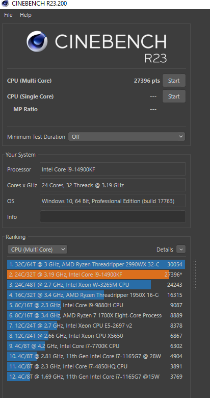

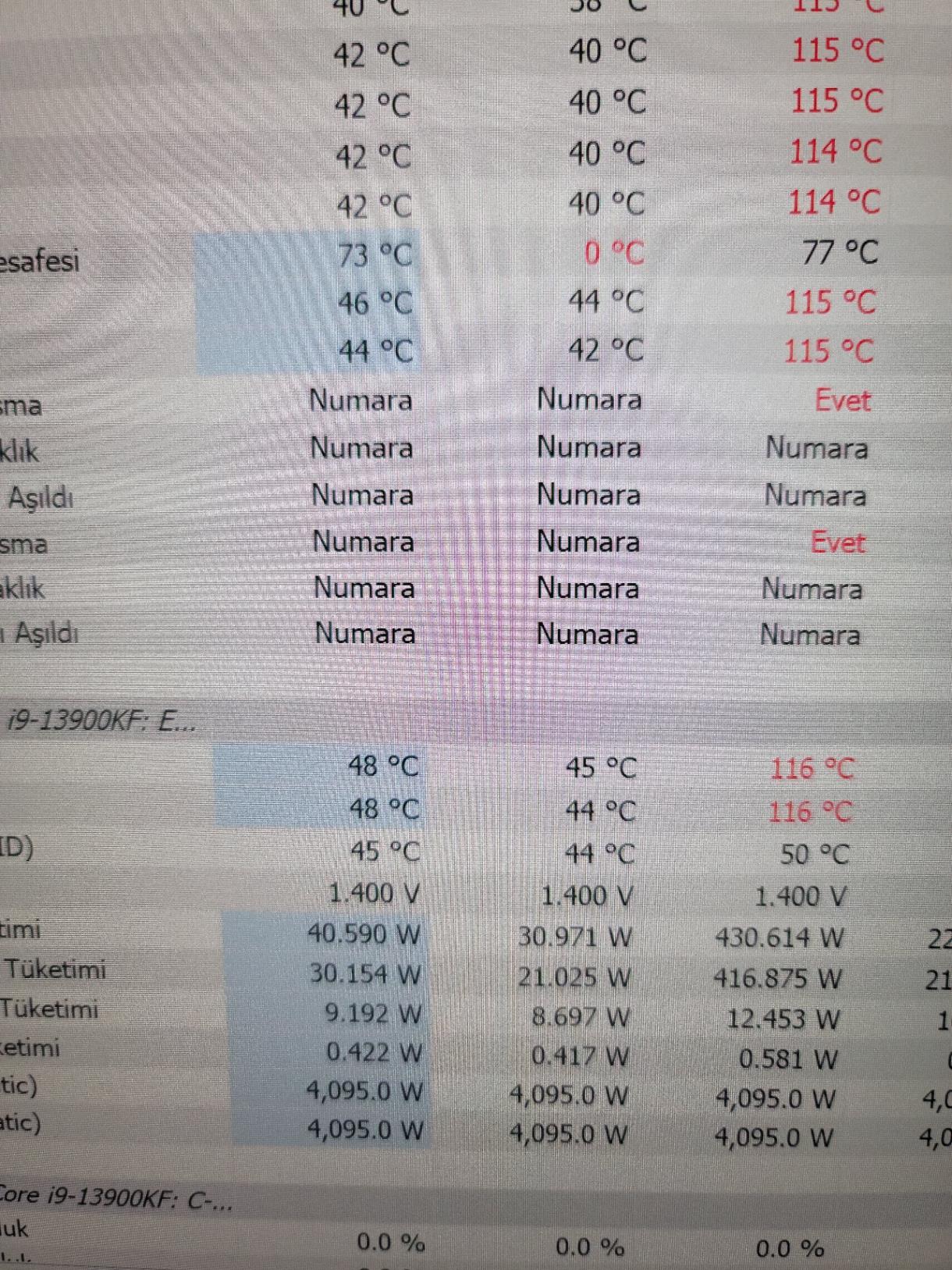

hocam bu arctic lf 420 ile 41k civarı
aynı soğutucu max sıcaklığı 115 e çektiğimde aynı soğutucu ile skor 44k idi

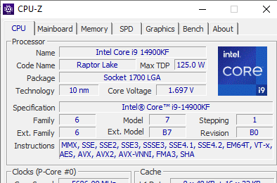

2 yıl (8 mesaj)

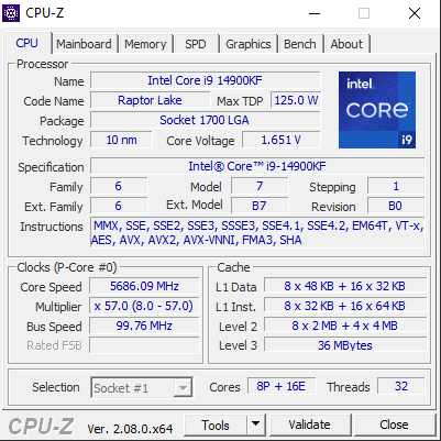

merhabalar ,
vatanda 14900 kf 'da bir indirim vardı , alayım dedim. yeni taktım ettim. çalışıyor ama benchmark sitelerindeki yada buradaki performansların pek yakınına yaklaşamıyor gibiyim
herhangi bir overclock ayarı yapmadım , sadece xmp profile ve intel dynamic boost acık
önerilerinizi zevkle dinlemeye hazırım
şimdiden teşekkürler
2 yıl (6128 mesaj)

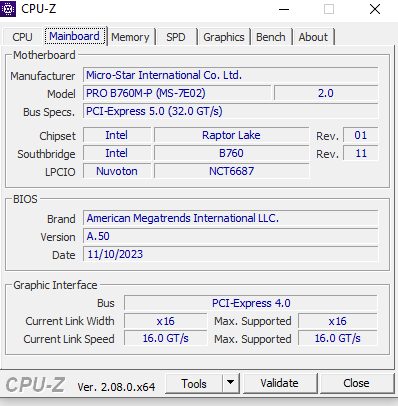

Skorlar için çok farklı etkenler var hocam, ondan ziyade o anakartı acilen değiştirin. Güç olarak zaten aldğınız işlemciyi besleyemez,
beslemeye çalışsa dahi güç yapısının üzerinde soğutucu bir plaka vs. hiç birşey yok.
Bununda dışında b760 anakart ile overclock yapamazsınız. Sadece BCLK overclock yapılabilir o da pek sağlıklı bir yöntem değil.
Sözün özü anakartınızı bütçeniz doğrultusunda direkt değiştirin.

Hocam naptın 115C nedir ? ( ilk video daki sıcaklıklar normal 352 draw için )
430W draw + 115C =Direk degrade sebebi.
Rekor kırayım derken CPU bitmiş

Sisteminiz nasıl dengesiz kurulmuş anlamadım ama o 1.651Vcore ile kullanmaya devam ederseniz 1 haftaya o işlemci mefta olur
Ayrıca neleri bozdunuz ?
Hiçbir 14900KF standart ayarda 1.651V vermez. 1.350 verir.
2 yıl (8 mesaj)
tüm ayarlarım defaultta hatta az önce girip tekrar kontrol ettim.
intel'in oc programından dolayı mı diye baktım , zannedersem onunlada ilgili degil cünkü sildim ve rebootladım.
core voltage değeri 1.65 oluyor , 3 saniye sonra 1.2 oluyor . ne oldugunu tam anlayamadım
sorunun tam ne oldugunu anlayamadıgım acıkcası ben de

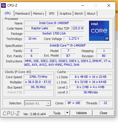

Anakartının Bios da LLC ayarı varsa bi 4 yada 5 yap denermisin yükte

ömrü boyunca görmediği eziyeti yapmışsınız işlemciye hocam 430w 116 derece ve 4096w pl ile
neredeyse 1 yıl önce 13900k ile 5.9p 4.6e 5.0r ~ 315w

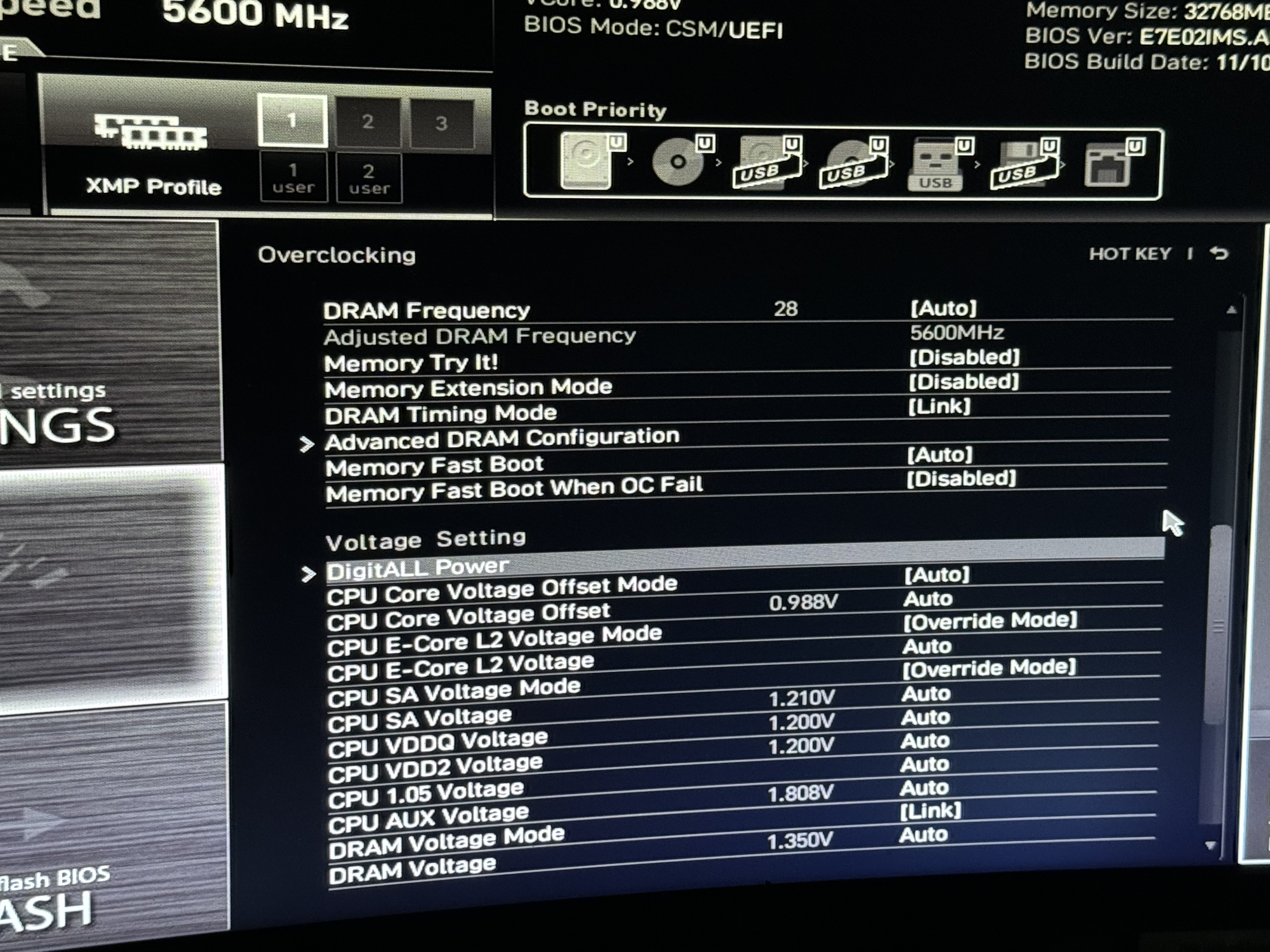

2 yıl (8 mesaj)
bakındım ancak öyle bir ayar göremedim . search'e llc yazdıgımda hiçbirşey çıkmadı
bu arada mainboardda core voltage ayarları da bu sekilde
Bu mesajda bahsedilenler: @StreamRolleR
2 yıl (9831 mesaj)
DigitALL Power girilecek oradan LOADLINE CALIBRATION 5 seçebilirsin.
Bu mesajda bahsedilenler: @dogibogi

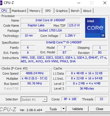

2 yıl (8 mesaj)
dediğiniz gibi buldum ve yaptım
sürekli bu şekilde devam ediyor. acaba psu yada anakarttan kaynaklı bir sorun olabilir mi

bu arada şöyle ekstra bir enteresanlık var
cpu boşta iken 1.6 1.7 civarlarında takılıyor. az önce oyun açtım denemek için 1.2 nin üzerine hiç cıkmadı oyun acık oldugu süreç boyunca

2 yıl (18973 mesaj)
Maalesef dynamic boost açık kaldığı için voltajı oldukça salmış. Bunu kapatın mutlaka.
Pcore değerinizi 55 olarak girin
Ecore değerinizi 44 olarak girin
Ring değerinizi 46 olarak girin
CPU Core voltaj değerinizi 1.250 olarak override moda alarak sabitleyin.
DigiALL dan ilk etapta her iki load line calibration değerini de "5" olarak ayarlayın.
İlk denemenizi bu şekilde yapın sonra P, E, R değerlerini daha yukarı alarak deneyebilirsiniz.
Bu durumda ilk etapta P limitinizi bulun. 1,25v ideal bir voltaj daha yukarı çıkmadan alabildiğiniz max P değerini 56-57 değerlerini deneyerek bulun. Sonrasında E değeri için 45, R içinse 47-48-49 şeklinde kademeli olarak deneyebilirsiniz.
Denemelerinizi Cinebench R23 ile yapabilirsiniz. Eğer hata kodu alırsanız voltaj düşük demektir, denediğiniz P-E-R değerinden hangisiyse 1 aşağı alarak tekrar deneyin.

Hocam arkadaşın kullandığı anakart bu, muhtemelen farketmediniz,
multiplier değişemez, yani değişiyor bile olsa VRM ler muhtemelen sıcaktan yok olur :)

14900K ile bu anakart yüksek ihtimalle Çin işkencesi çekiyordur.
