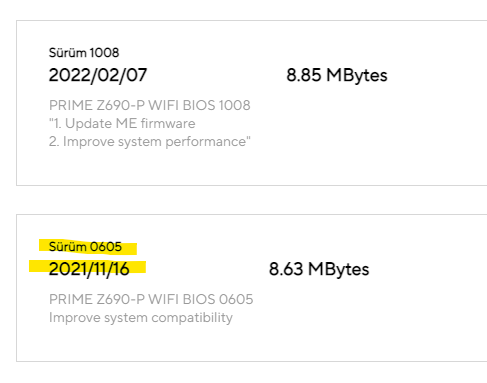

Evet buna da baktım, anakartın Bios sürümünü nerede görebileceğimi bilsem diyeceğim CPU yu desktelemiyor. 2021-12. ayda üretilmiş anakart.

Üretim tarihine göre en fazla ilgili sürüm yüklenmiş olabilir (sıfır ürün ise).
Hiçbir şekilde görüntü alamadığınız takdirde (görüntü almaya yönelik) elinizdeki en iyi seçenekler; 12. Nesil CPU veya farklı bi' ram temini olarak görünüyor.

Bu durumda işlemci montajından, pin hasarı vs. olmadığından da eminseniz, konuştuğumuz gibi Bios kaynaklı olma ihtimali yüksek gibi duruyor. Tam inceleyemedim fakat bildiğim kadarıyla bu anakartlarda usb üzerinden otomatik Bios atma özelliği yok sanırım. En azından ben öyle biliyorum. Yani m-flash mantığıyla Bios'un içine girdikten sonra usb'den atılabiliyor diye biliyorum. Şu an kontrol etme şansım yok ama kullanıcı klavuzundan mutlaka teyit edin bu özelliğin olup olmadığını. Eğer yoksa geriye yalnızca bulunabiliyorsa Bios atmak için idareten 12. nesil bir işlemci takmak veya servise vermek kalıyor.
Üzüldüm öyle olmasına. Ram problemi olsaydı en azından rahatlıkla değiştirip kullanabiliyordunuz. Umarım daha kolay bir çözüm yolu çıkar. Açıkçası aklıma şu noktada başka bir şey gelmiyor. Dediğim gibi kılavuzdan bir kontrol edin mutlaka. Eğer o özellik varsa usb'den basit bir bios atma işlemiyle kurtarabilirsiniz.
