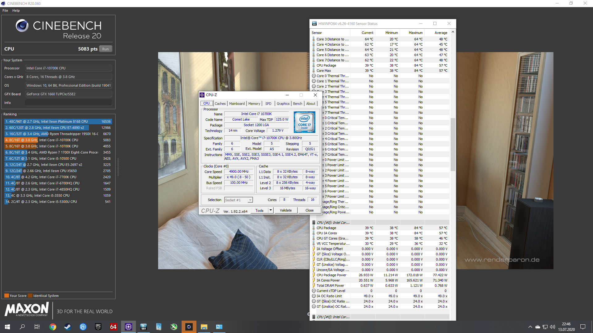

10700K bugün itibariyle elime ulaştı, hızlıca takıp bir kaç kurcalamaya giriştim
Soğutucum giriş seviye bir hava soğutucu olduğu için bir süre Auto'da kullanayım dedim ama Auto'da dahi hızlar 4.9-5 arası gidip geliyor bu da haliyle sıcaklıkların 80'li derecelerin üstüne çıkarıyor elimdeki soğutucu ile. Yine Autoda V değeri gereğinden daha yüksek gibi geldi. Bende 4.7'ye sabitledim hızı.
LLC değeri 4(Recommended for Oc)
Voltaj değeri 1.225
Core Clock 4.7
Sıcaklıklar Cinebench boyunca 77 dereceyi gördü
Bir süre sonra Noctua Dh14 ya da DRPro4'e geçmeyi düşünüyorum o vakit itibariyle 5Ghz ve üzerini deneyeceğim.
Tekrar hayırlı olsun hocam hızlı gelmiş :) Evet canavarı soğutması için daha kaslı bir soğutma gerekecek gibi. İleride daha iyi bir soğutma aldığınızda vurur kamçıyı 5.0ghz yapar keyfinize bakarsınız Bu arada özeli kapatmışsınız galiba mesaj gönderilmiyor...

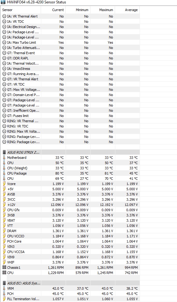

Warzone oynadım 1 saat, 72 derece gördü CPU Package.

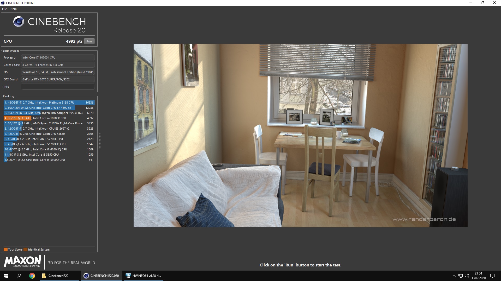

Bu da Cinebench R20 sonuçları. 155 Watt çekti. 4.8 Ghz - 1.20 voltaj - LLC 6
Sıcaklıklar olumlu mu olumsuz mu yorumlarsanız sevinirim.

Seve seve tabii ki.
GPU neydi sizin? Akabinde FULL HD mi 2K mı, çözünürlük nedir? Oyun tarafını tam anlamıyla yorumlamak açısından soruyorum.

CB R20 testinden gördüm (niye bakmadıysam).
SS'den anladığım kadarıyla çözünürlük de FHD?
Bunları baz aldığımız zaman ve voltaja göre sonuçlar fena durmuyor. Kasa, hava sirkülasyonu, ortam ısısı vb. detaylar da önemli tabii.
2070 super kullanıyorum, monitör olarak 144hz g sync 1080p monitör var.

Mesh olması artı tabii ama detaylı incelediğim bir model değil. 4.8-4.9 için voltajlar yakın olduğundandır ama yine de 4-5 derece oynaması gerekir. Açıkçası bu voltajlar ile bu değerler stabil olacaksa gayet iyi denebilir. Fakat buna rağmen TDP değerinden dolayı ısınan bir CPU. O kasayı acilen öyle bi’ yerden kurtarın.
