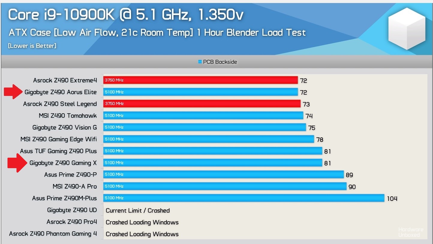

Bakın bu anakart 8faz ve DRmos kullanmış gayet iyi fiyat performans gösterir.
https://www.akakce.com/anakart/en-ucuz-asus-prime-z490m-plus-lga1200-ddr4-micro-atx-fiyati,707221898.html
Bu 2 modelde 10+1 ve 11+1 drmos kullanmış gayet iyi f/p modeller.
Asus Prime Z490-P
https://www.akakce.com/anakart/en-ucuz-asus-prime-z490-p-lga1200-ddr4-atx-fiyati,707222505.html
Z490 GAMING X
https://www.akakce.com/anakart/en-ucuz-gigabyte-z490-gaming-x-lga1200-ddr4-atx-fiyati,712557791.html
Donanımhaber satıcısında 10700 = 2850tl 10600k = 2475tl 10500 = 1700tl bu anakartlardan birisiyle kombin yapılabilir 10700k da var 3300tl.
https://forum.donanimhaber.com/sifir-i7-10700k-sifir-i7-10700-sifir-i5-10600k-sifir-i5-10500-intel-10-nesil-islemciler--144121663
Ayrıca Gigabyte Pcie 4.0 konusuna değinmiş.

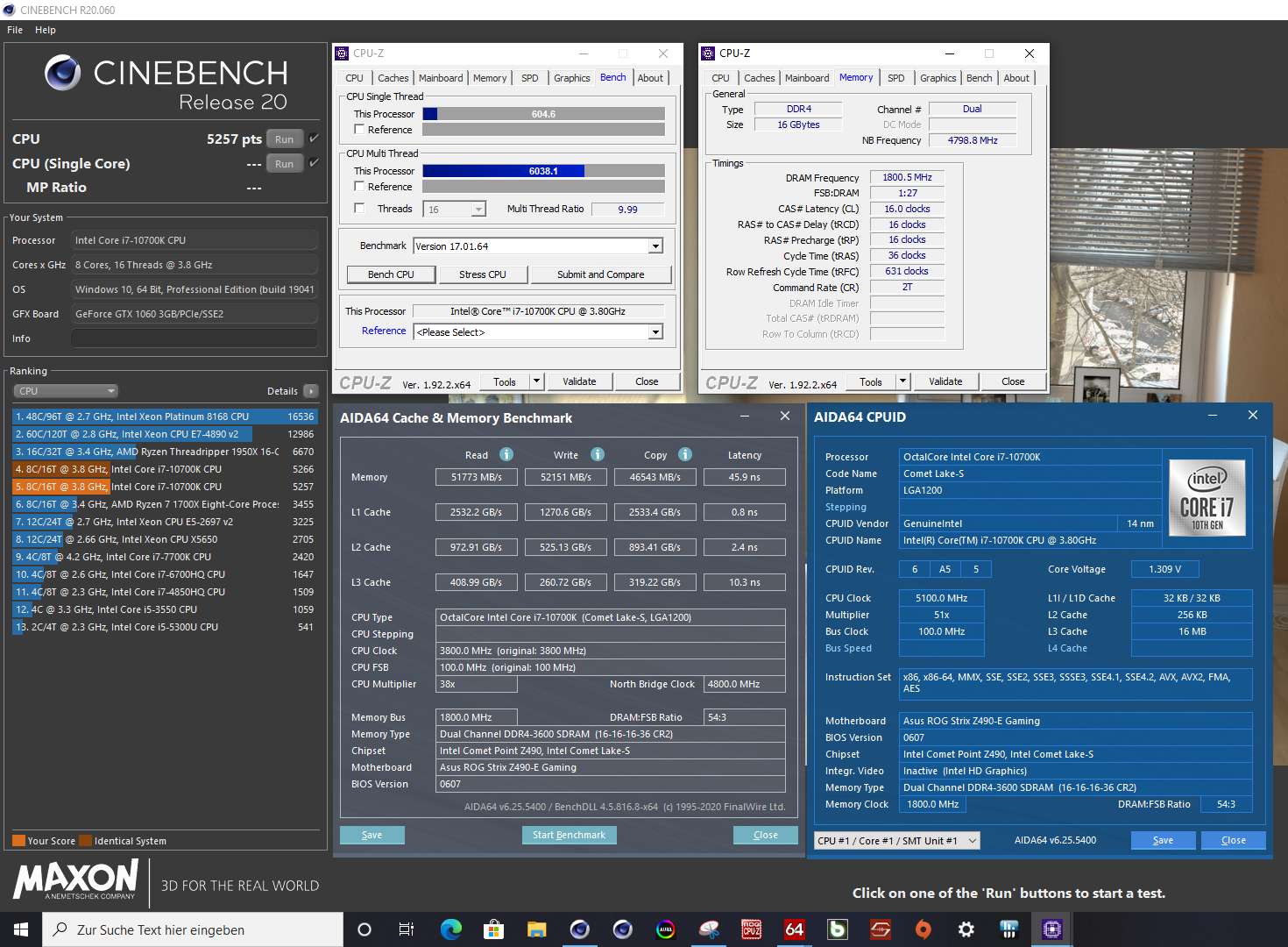

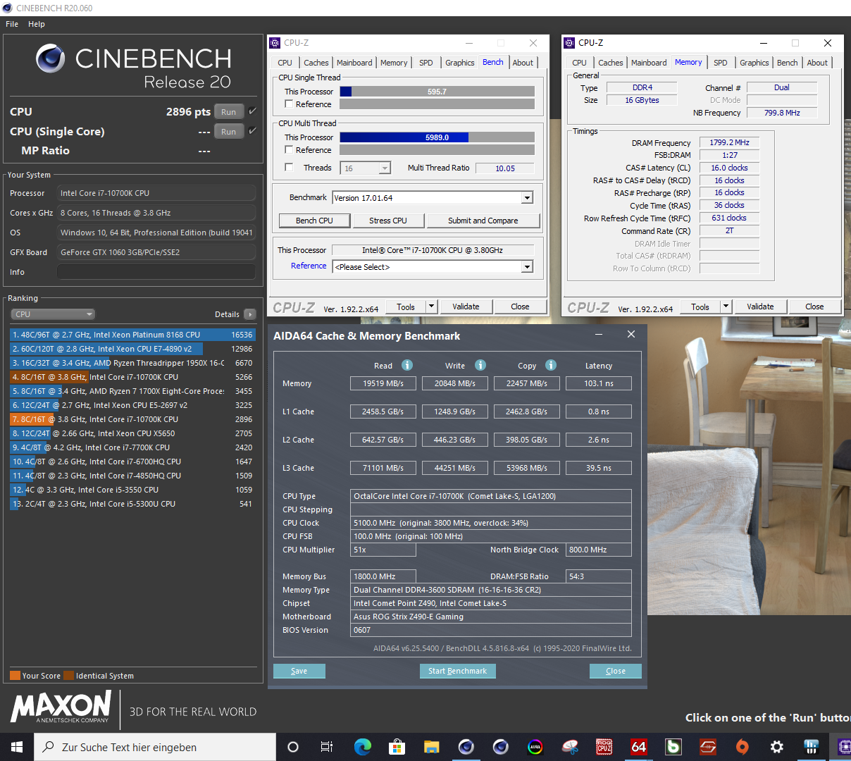

Bu Ring/LLC Clock tam olarak ne oluyor? Overclock yapanlar bu ayarı da değiştiriyorlar. Örneğin Core Ratio 50 yapıp Ring/LLC Clock 47 yapıyorlar.
Ring ve LLC Clock ne işe yarıyormuş ve hangi testlerde fark oluşturuyor.
İşlemci hızımız 5100 mhz de ve Ram hızımız 3600 mhz de.
Ring ve LLC clock işlemcinin cahce L1. L2 ve L3 ve ramların veri akışına direk etki ediyor. Ring ve LLC clock ne kadar düşük olur ise veri transferi hızıda bir o kadar azalir.
Etiklediği testler
Aida64 cache ve memory benchmark, Cınebench r20 ve r15 gibi testler.
Etkilemediği test cpu z benchmark.
Cınebench r20 testi, cpu z testi ve Aıda64 cahce ve memory testlerini paylaşiyorum. İki testi karşilaştırıp aradaki muazzam farkı görebilirsiniz.
1. Test işlemci hızı 5100 mhz. ramlar 3600 mhz. Ring ve LLC clock hızı 800 mhz
Resimler açılmaz ise link.
https://store.donanimhaber.com/cf/57/c5/cf57c56ce3645b6c7d58ba15205933d9.png
2. Test işlemci hızı 5100 mhz. ramlar 3600 mhz. Ring ve LLC clock hızı 4800 mhz
https://store.donanimhaber.com/e0/dc/83/e0dc836b98733893da431021d0bdcc44.png

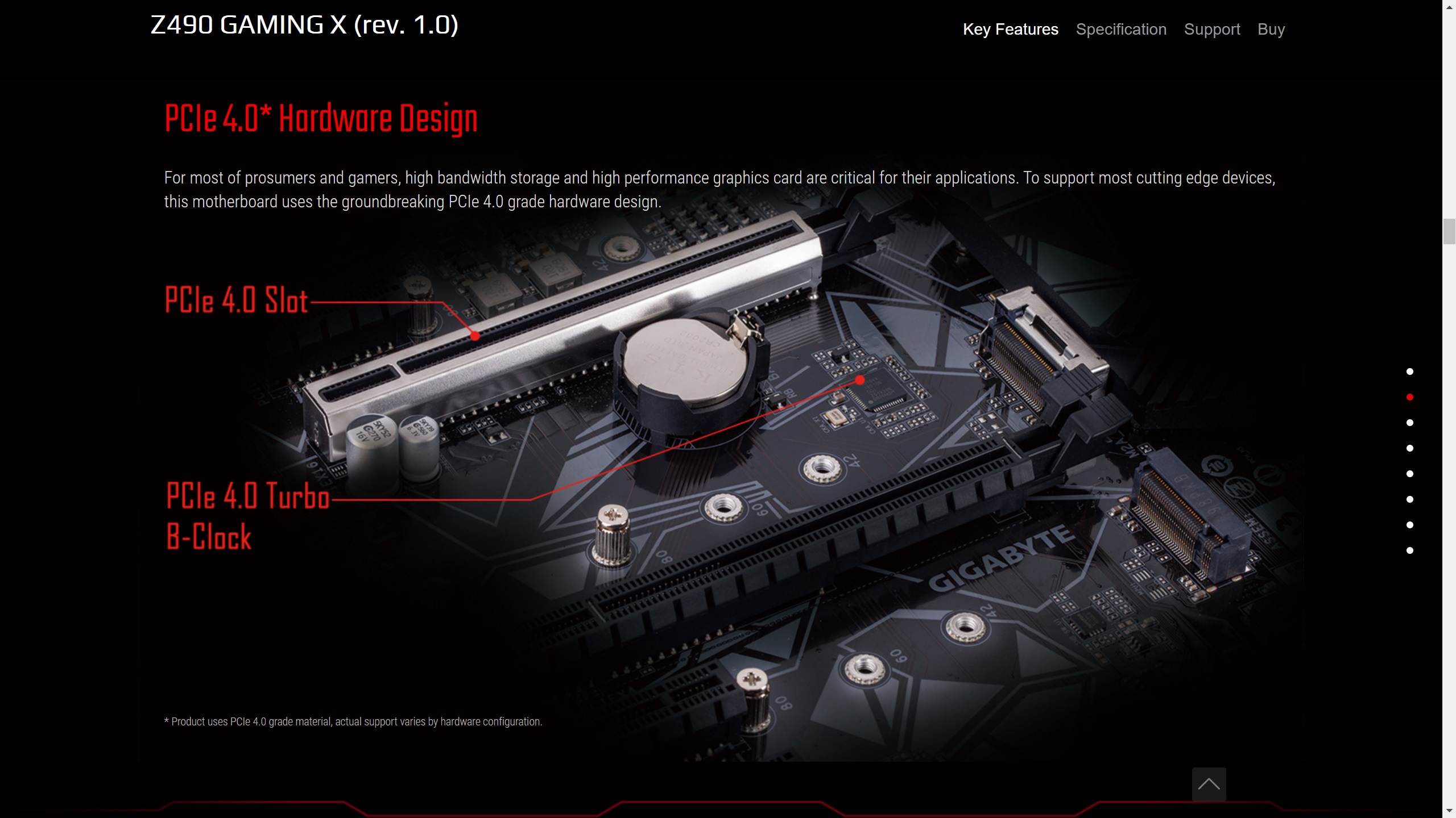

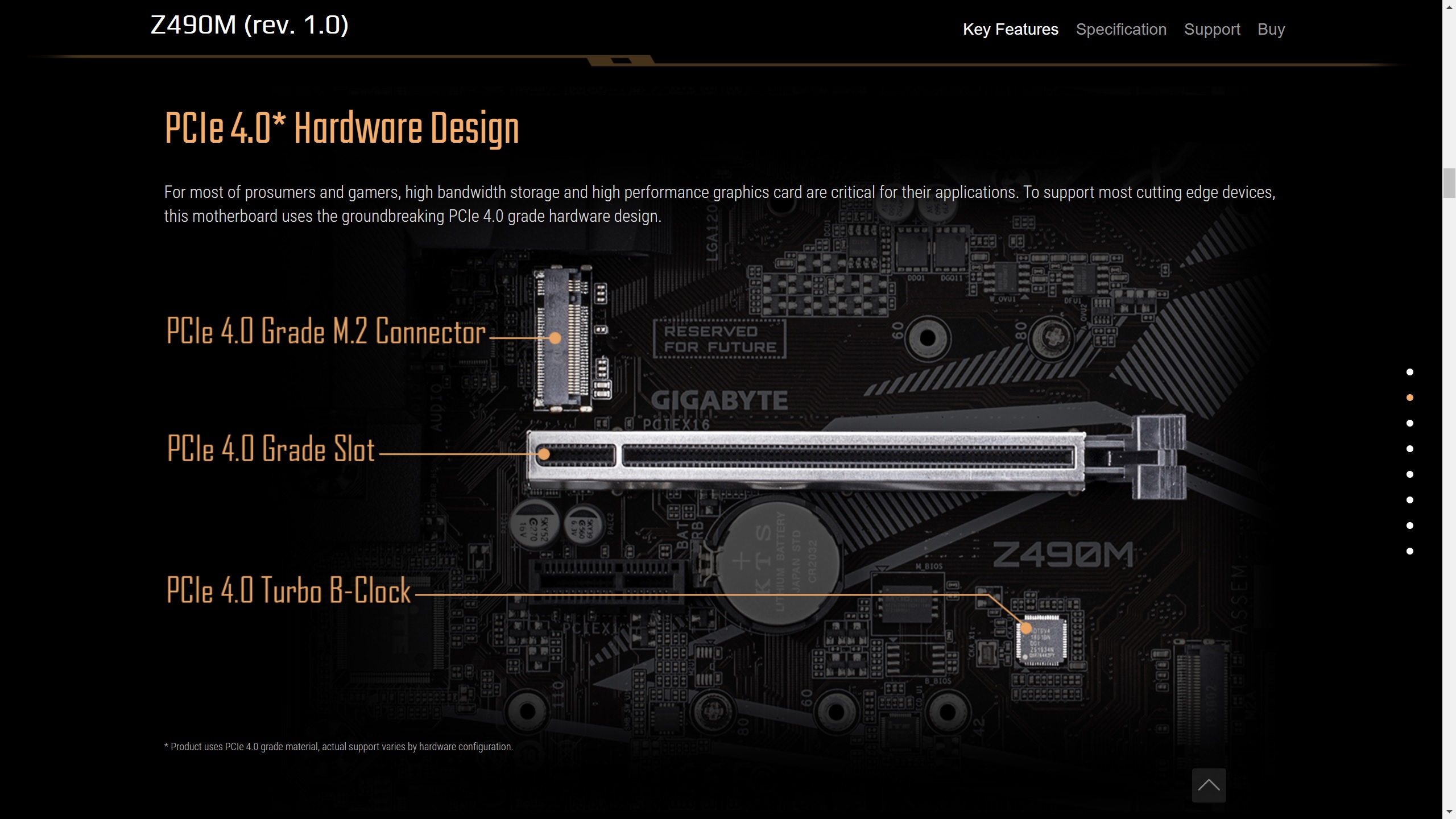

Asus z490 ların en üst maximus olanları hariç Pci-e 4.0 desteği yokmuş alınacak minimum atx anakart GIGABYTE Z490 GAMING X.
Zaten Vrm leride asus prime z490-p den iyi.
https://urun.n11.com/anakart/gigabyte-z490-gaming-x-4600mhzoc-ddr4120-gb-ssd-disk-hediye-P433095566?gclsrc=aw.ds&&gclid=EAIaIQobChMI25_OpuWy6gIVAtKyCh3ObQ5EEAkYAiABEgJoOfD_BwE
Güzel bir havalandırmalı kasada 10900K ile Oc yaparak bile kullanabilirsiniz.
< Bu mesaj bu kişi tarafından değiştirildi Timeguard -- 4 Temmuz 2020; 7:51:38 >
Asus modelleri destek konusunda sıkıntılı alırken dikkat edin. Belirsizlikler var donanım seviyesinde destek yok gibi görünüyor.
"ASUS Z490 Anakartlar, Rakiplerle karşılaştırıldığında PCIe 4.0 Desteğinde Son Derece Eksik,Roket Gölü CPU'ları için Uygun Donanım Düzeyinde Entegrasyon Yok."
https://wccftech.com/z490-motherboards-pcie-gen-4-support-detailed-asus-msi-asrock-gigabyte/
https://store.donanimhaber.com/4c/89/03/4c89037e593e6d895e290c0fcca0a9a6.jpeg
< Bu mesaj bu kişi tarafından değiştirildi Timeguard -- 4 Temmuz 2020; 14:2:54 >

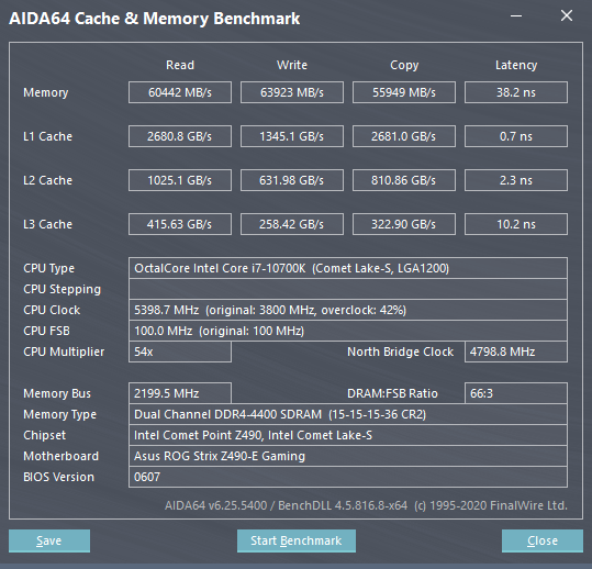

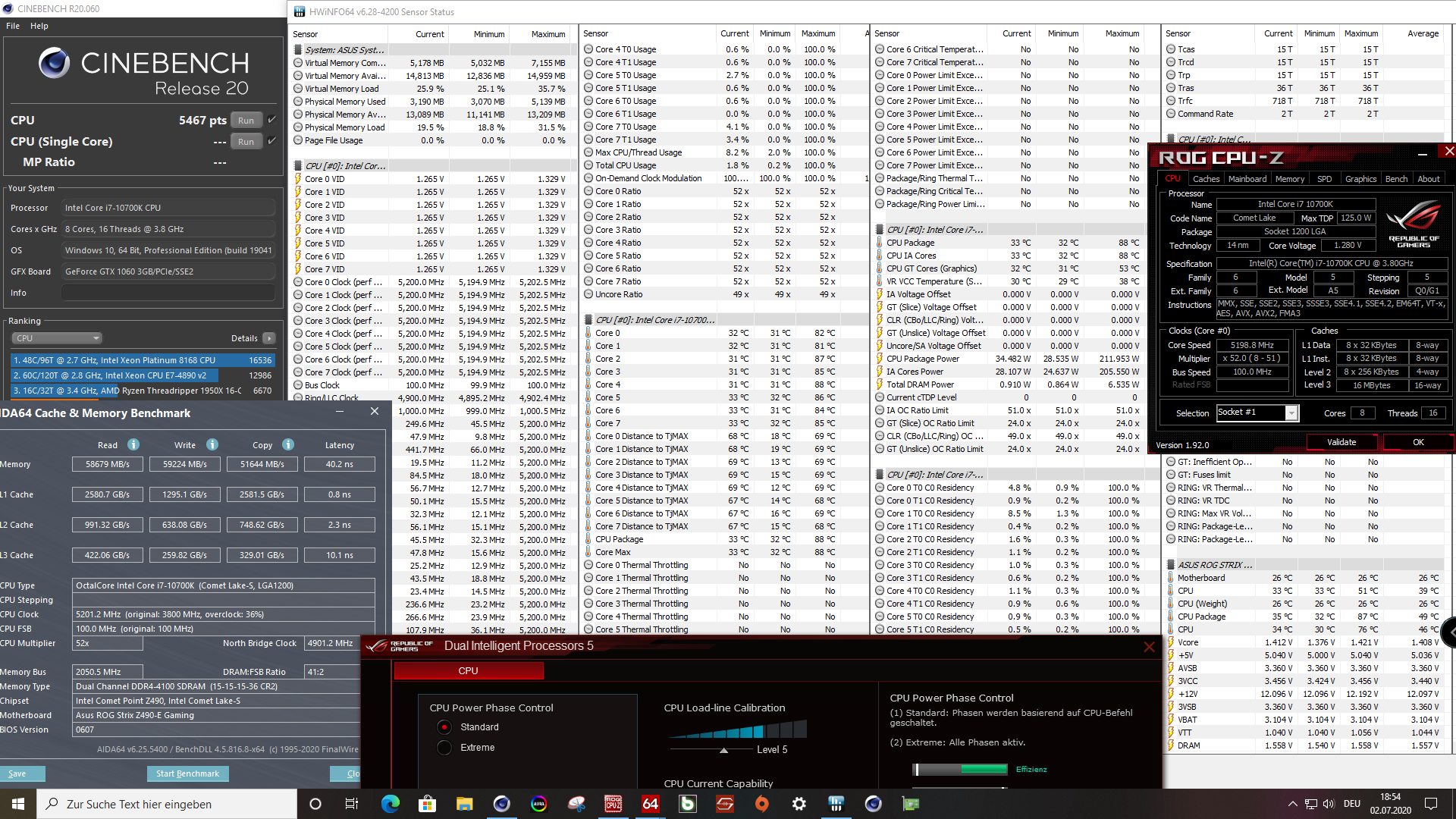

Aldığım anakarttın ne yaptığını görmek istersen yaptığım incelemelere bakabilirsin. Pci e. 3.0 için iki adet 2080Ti kullansak yinede o boşluğu dolduramiyor. O meseleyi (pci e 4.0) fazla önemsememek gerekiyor. 3080ti alacam 4080ti alacam diyenler varsa 4.0 dert edebilirler
Bilgilendirme için teşekkür ederim.
Asus z490 e gaming.
Burdaki teste 3600 mhz ramlari 4400 mhz kadar aşirtma
Burdaki teste Bus speed hızını 100 den 113 çıkarma
Burdada Stabil şekilde 5200 mhz de cinebench r20 testi
Şimdi ben bu anakart, işlemci ve ramdan neden memnun olmayayim.

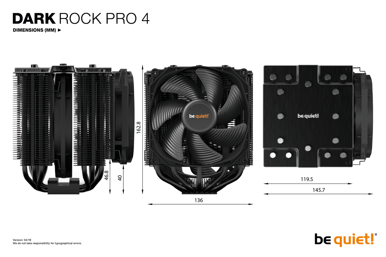

uygun ama satan yok o soğutucuyu. kahverengi modeline bile razıydım ama yok maalesef.
siparişi geçtim şimdi yeni sistemin amazon almanyadan. ram sıkıntı çıkaracak gibi duruyor soğutucu ile. olmazsa artık kaba kuvvetle çözmeye çalışacağım:
Dark rock pro 4 - 40 mm boyutta rame müsaade ediyor maks.
GSKILL Ripjaws V 3600Mhz cl16 - en yüksek kısmı 41-42 mm. soğutucu fanı yukarı oynamazsa ramin en üst kısmını yamulturum salakça bir dizayn yapmışlar ram uzamış durduk yere.https://www.gskill.com/product/165/184/1536113464/F4-3600C16D-16GVKRipjaws-VDDR4-3600MHz-CL16-16-16-36-1.35V16GB-(2x8GB)
i7 10700k
anakartı Türkiyeden asus z490-e ya da z490-f alacağım muhtemelen. fiyatı yakın da olsa msi unify almayacağım ekstrem overclock ile uğraşmayacağımdan.
