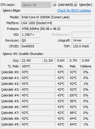

Merhaba arkadaşlar. 6600k işlemciden bugün itibariyle 10850k işlemciye geçtim Asus z490 prime anakart ile. Yalnız sıcaklık ile ilgili sorun yaşıyorum. Cooler master i71c model cpu fanı kullanıyorum. 6600k varken 20-25 derece boş, yükte 60-65 derece oluyordu. Şuan 10850k boşta 40-45 yükte 100 dereceleri görüyor kesin bir sakatlık var ama çözemedim ne oldugunu farklı açılarla taktım termal macunu yeniledim ama nafile halen aynı sıcaklıklara çıkıyor. Genel bir problem ise soğutucu olarak ne önerirsiniz ?

Turboyu kapatmak da çözüm olmadı halen 100 derece oluyor. Bekleyemeyeceğim için Arctic Freezer 34 eSports DUO sipariş ettim. 1 2 güne sonuçları yazarım. Hepinize teşekkürler.

kucuk bir downclock yapsaydınız keske :(
1.1 yada 1 civarı voltaj verip 4.2 4.3 cıvarlarında kullansaydınız.
