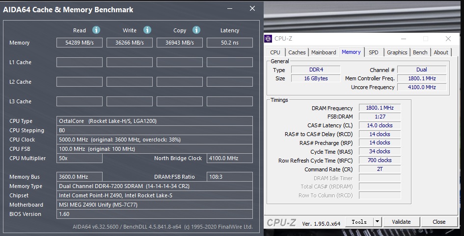

Intelde ram overclock işi tamamen değişmiş. Intel rocket lake'i zen 2-3 cpu'lar gibi yapmış artık ram fclk(imc) hızı var ve ramden tam performans alabilmek için dram hızıyla eşit 1:1 olmalı, eskisi gibi kayıpsız sınırsız dram hızı artık yok yada 2:1 kullanılmak istenirse performans kaybı olacak. Fakat max fclk hızı bilinmiyor zen 3 de 2000mhz yani en fazla 4000mhz ram den performans alabiliyorsun. Altta ki test 1:1 olarak yapılımş zen 3 cpudan daha kötü ns almış. Kısaca comet lake'de 45ns alan bir sisteminiz varsa rocket lake ile 60ns alacaksınız(tabi rocket lake de kafanıza göre hıza çıkamazsanız bu cpunun max destekleyeceği fclk hızıın kaç olacağına bağlı). 12. nesilde muhtemelen dahada artacak ns. Daha önce zen2-3 memory oc yapanlar buna kolay alışır.

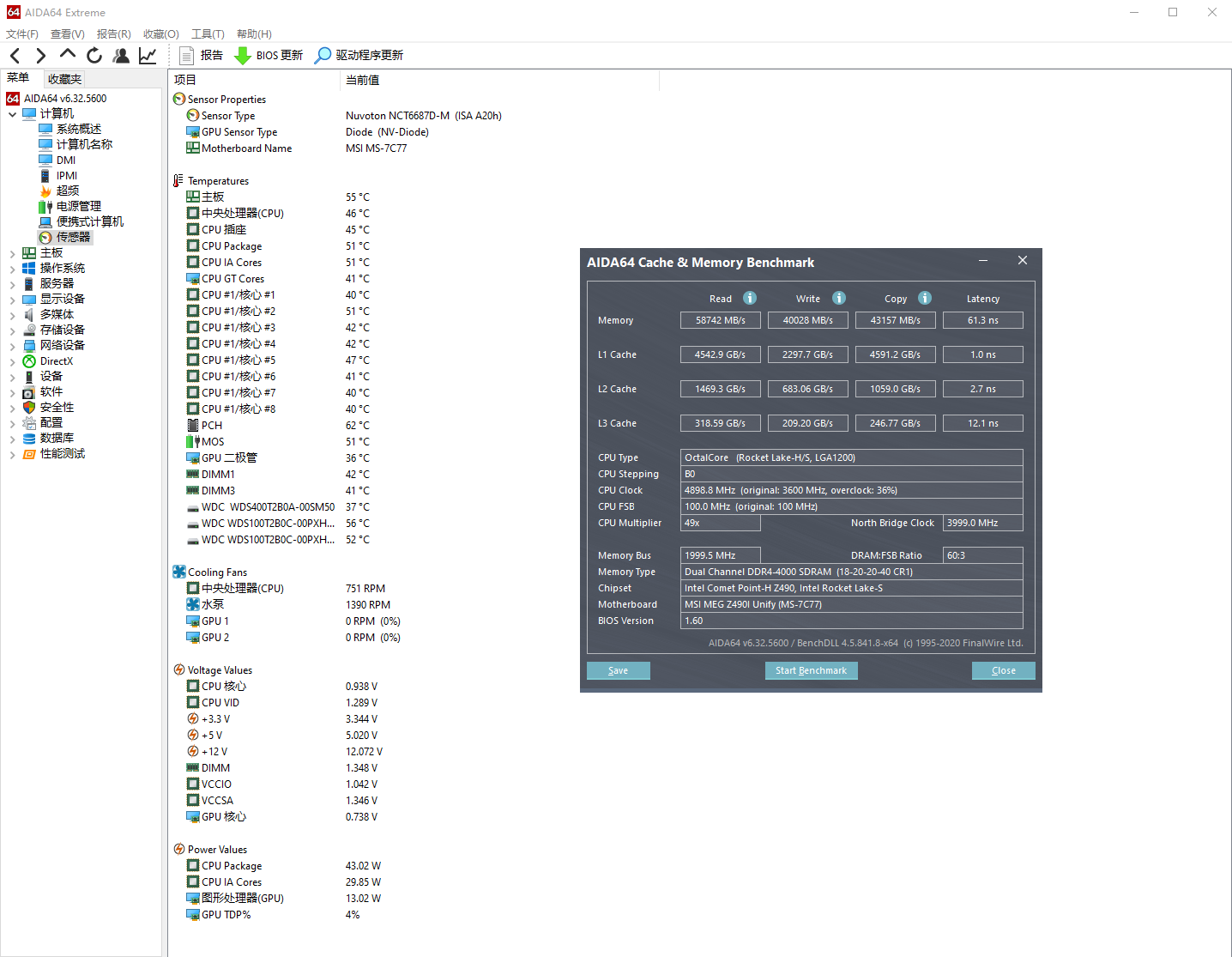

1800:1800 1:1 mod olarak test yapmış, ns düşmüş fakat yinede aynı hızda çalışan comet lake'e göre 7-8ns daha fazla.

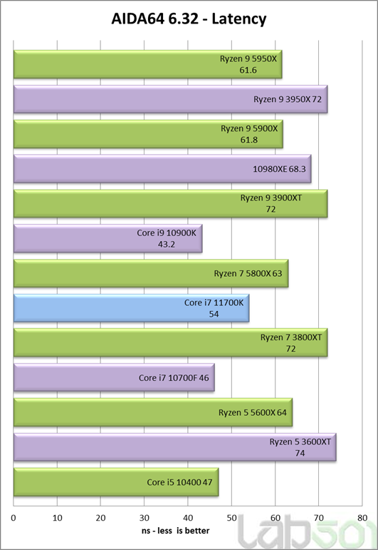

Alttaki test 3200mhz cl14 ile yapılımış 1:1 dir herhalde 10700F'e göre 8ns fark var;
Buradan şunu anlıyoruz 1:1 çalışsa bile comet lake'e göre 8-9ns daha kötü olacak.
