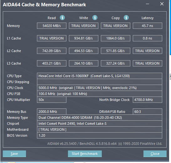

alıntıladığgimda 4500 gördümde güney köprüsünü o yüzden dedei. aida ram bench testinde.
16-20-20 40 1,1425 v denesenize ramleri 3600 mhz de.
ne demek arkadaşımsın amd ci olsanda olmasanda
< Bu mesaj bu kişi tarafından değiştirildi SaLVaToRe_V -- 27 Eylül 2020; 16:8:7 >

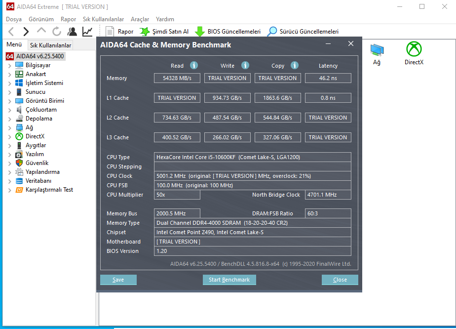

4500e çektim daha sonra. Son stabil değerin testini attım
Ram voltajı 1.45e çaktım. Denemeleri ona göre yaptım..
Humboltd sağolsun bir video verdi. 3600 mhz ve ince ayarları olan. Onuda tek tek denedim. Yemiyor.
Amd olsa bele olmazdı
Hayal kırıklığı oldu açıkcası.. İntelde raha rahat 3800 olur diyordum.

Biraz cl15 deneyim dedim 4000 ü gördü 1.42v da 1.50v versem 4400 ü görecek herhalde cl15.

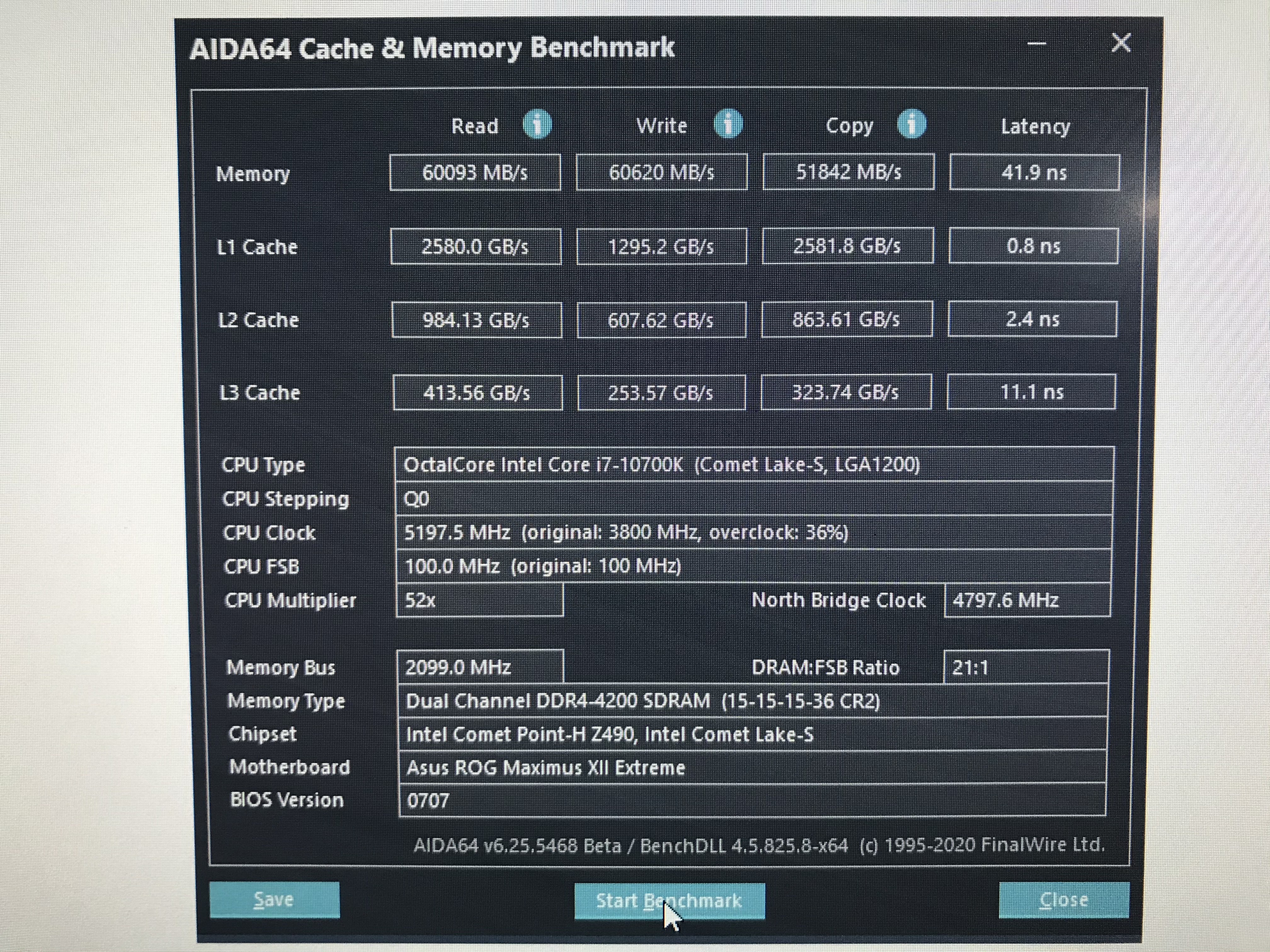

İşlemciyi 5200 yapıp ramleri 4200 cl15 yaptım ama latency yükseldi.

Orijinalden alıntı: MALİ MÜŞAVİR
B-Die ve Maximus extreme ile daha iyisi olucaktır.
Bu mesaja 3 cevap geldi.
Hocam o nedir öyle 4200 cl14mü
Kaç volt verdiniz remlere ben 1.45v verirken ellerim titredi.
Bu mesajda bahsedilenler: @donda
Voltaj 1.48, SA Ve IO 1.3v
B-Die lar 1.5v kadar uzae hocam sıkıntı olmaz
