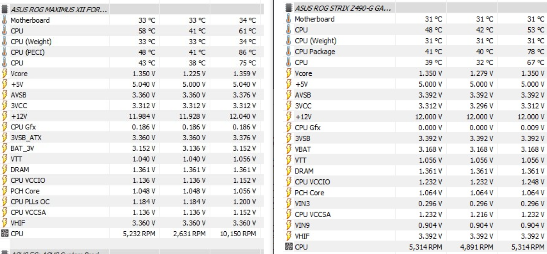

Orijinalden alıntı: s1Lv3r
5ghz,5.1ghz için 1.30-1.37v civarı bir voltaj gerekli ortalama bir 10700k için

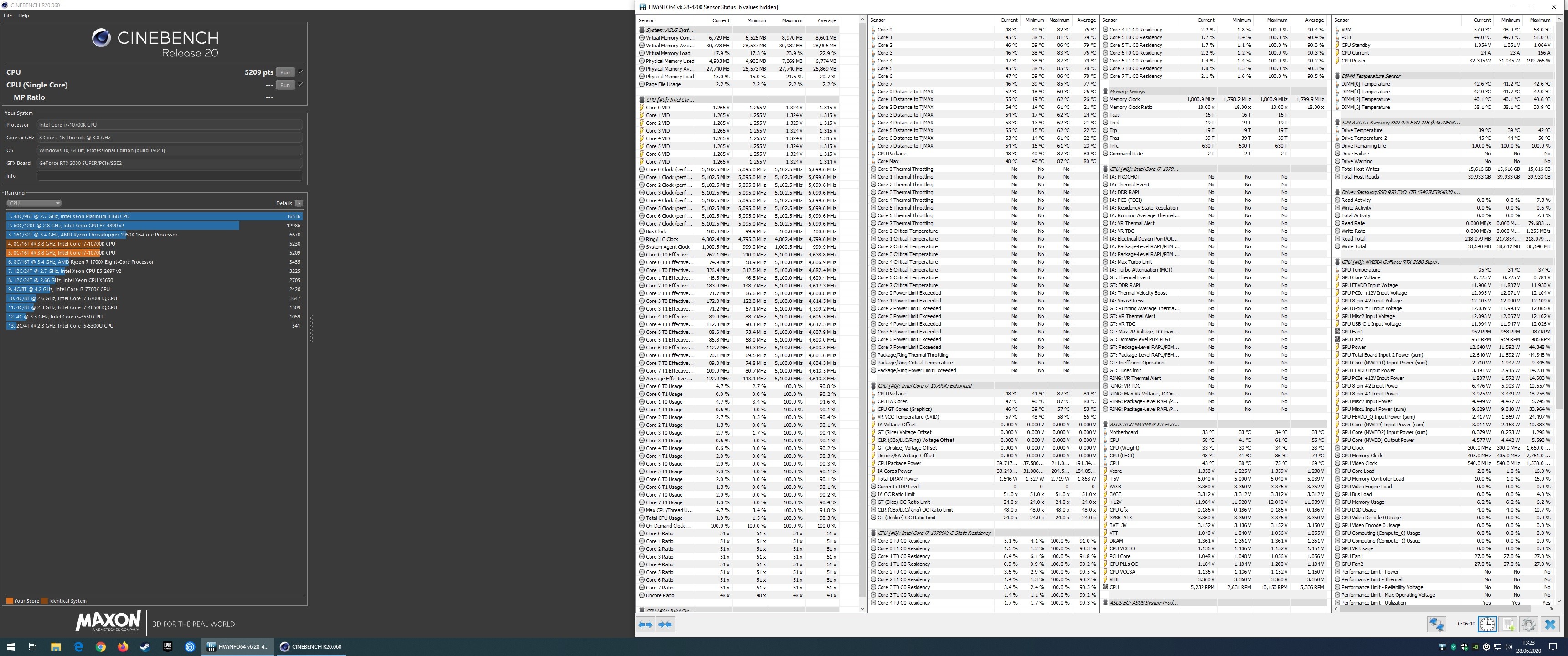

Senin yeni anakart ile 10700k ne alemde acaba
5.1 ghzde cinebench r20 sonrasi hwinfo durumunu atabilirmsin.
6 pass sonrası anlık değerler oda 28+ derece

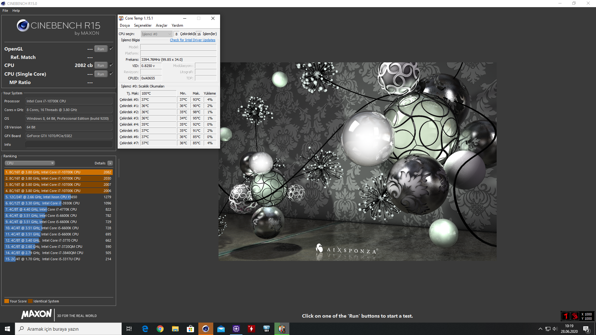

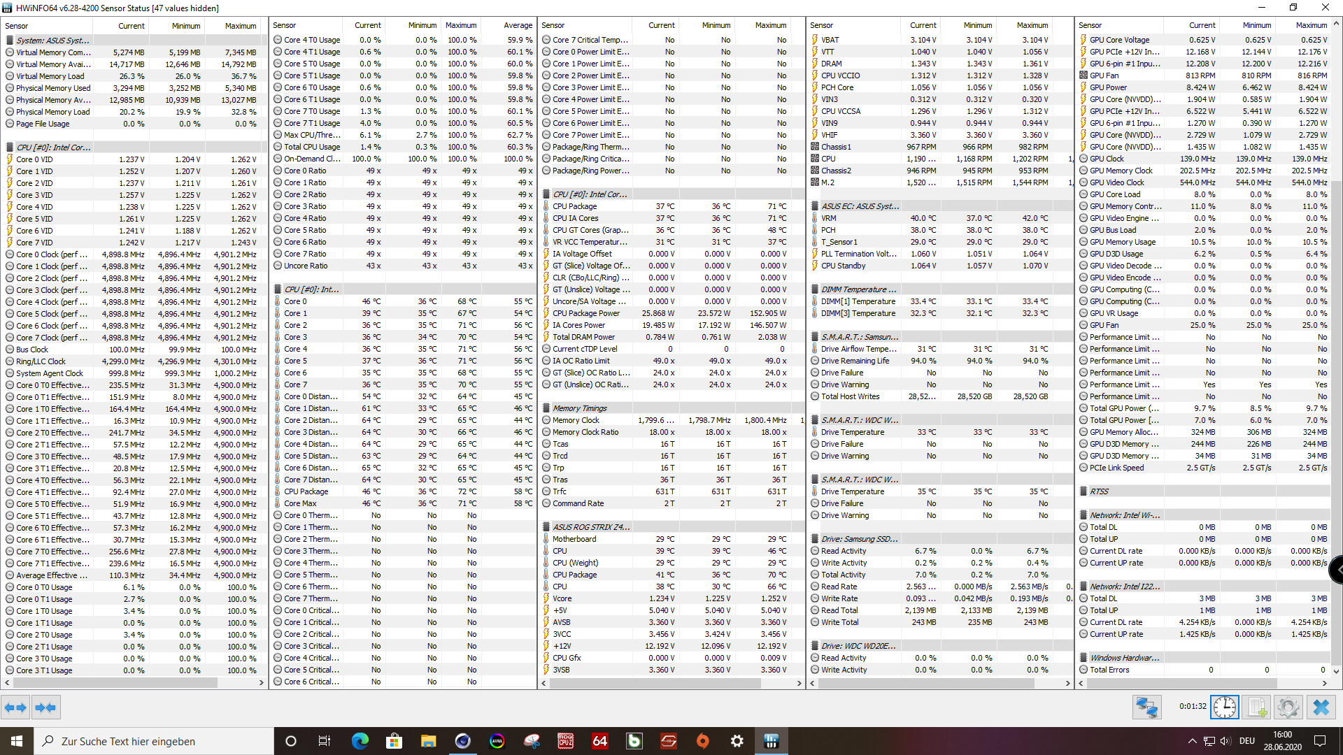

Bendeki 1,26v 4,9 Ghz'de Cinebench R15 testini tamamlayabiliyor. Ancak soğutucu dandik olduğundan daha ötesini deneyemiyorum resimde görüldüğü üzere.
Şu anlık 1,16v 4,7 Ghz sorunsuz çalışıyor. Ötesi için harcama yapmak lazım

Önceki anakart ile 5100 de olan farkları görebildin mi peki?
Cinebench R20 skoru öncekine göre düşük çıktı. Bunun sebebi tartişilir. Büyük ihtimal Eski anakart daha çok voltaj çekiyordu. Çünkü bendede aynı şey yaşanıyordu. İşlemci daha az voltaj ile stabil kaldığı için olabilir.

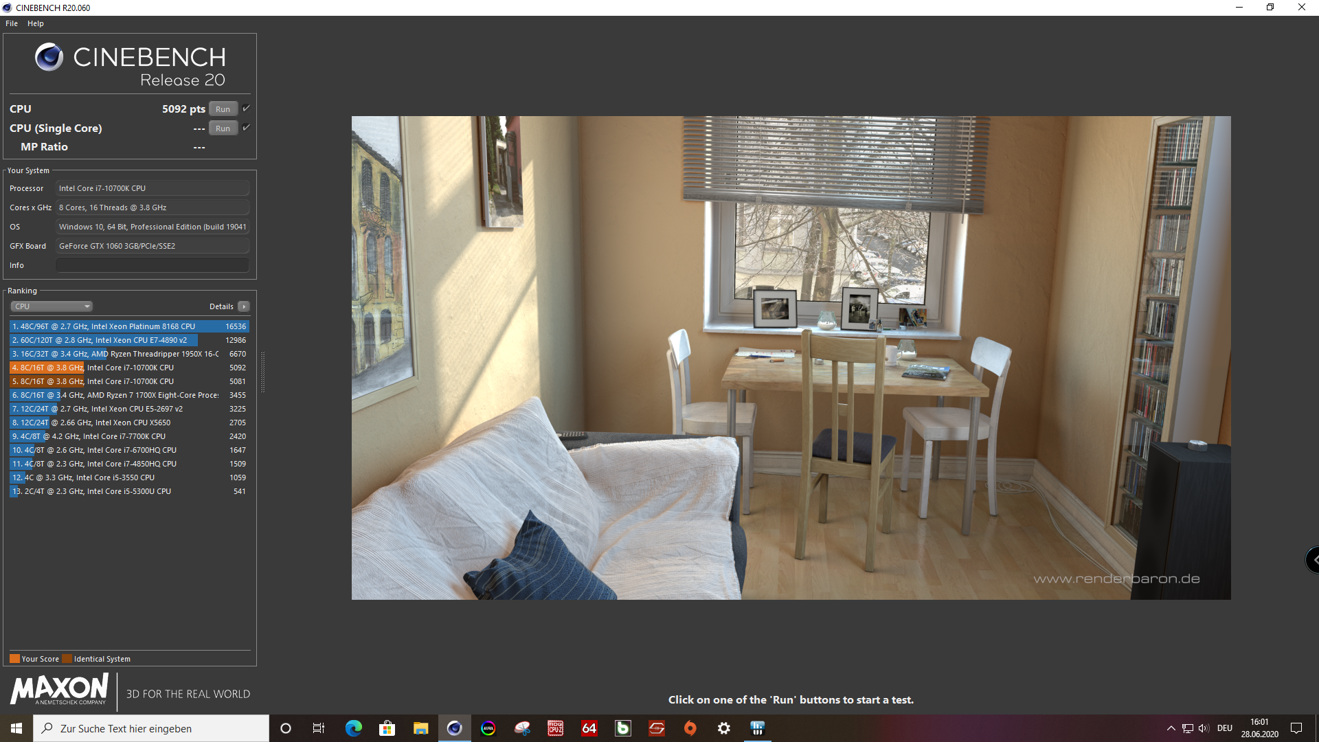

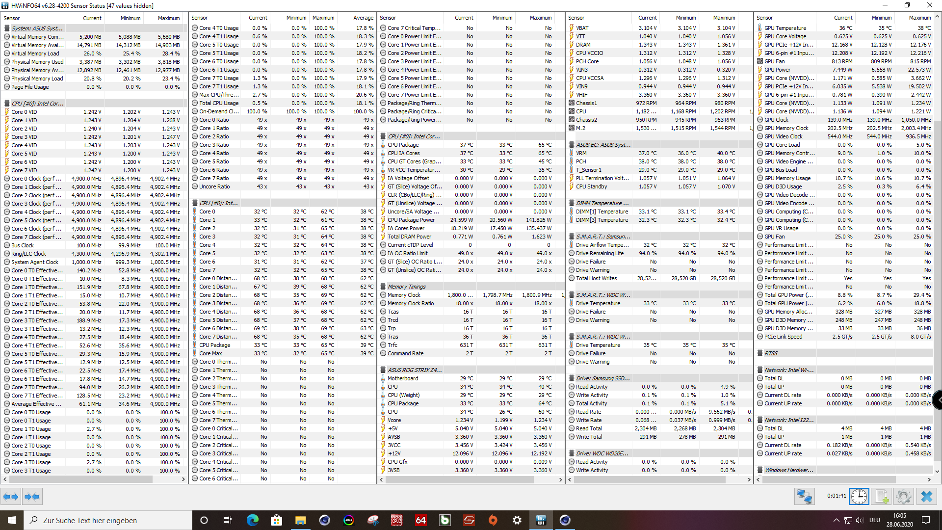

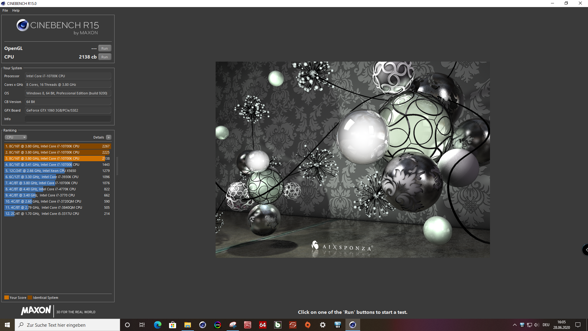

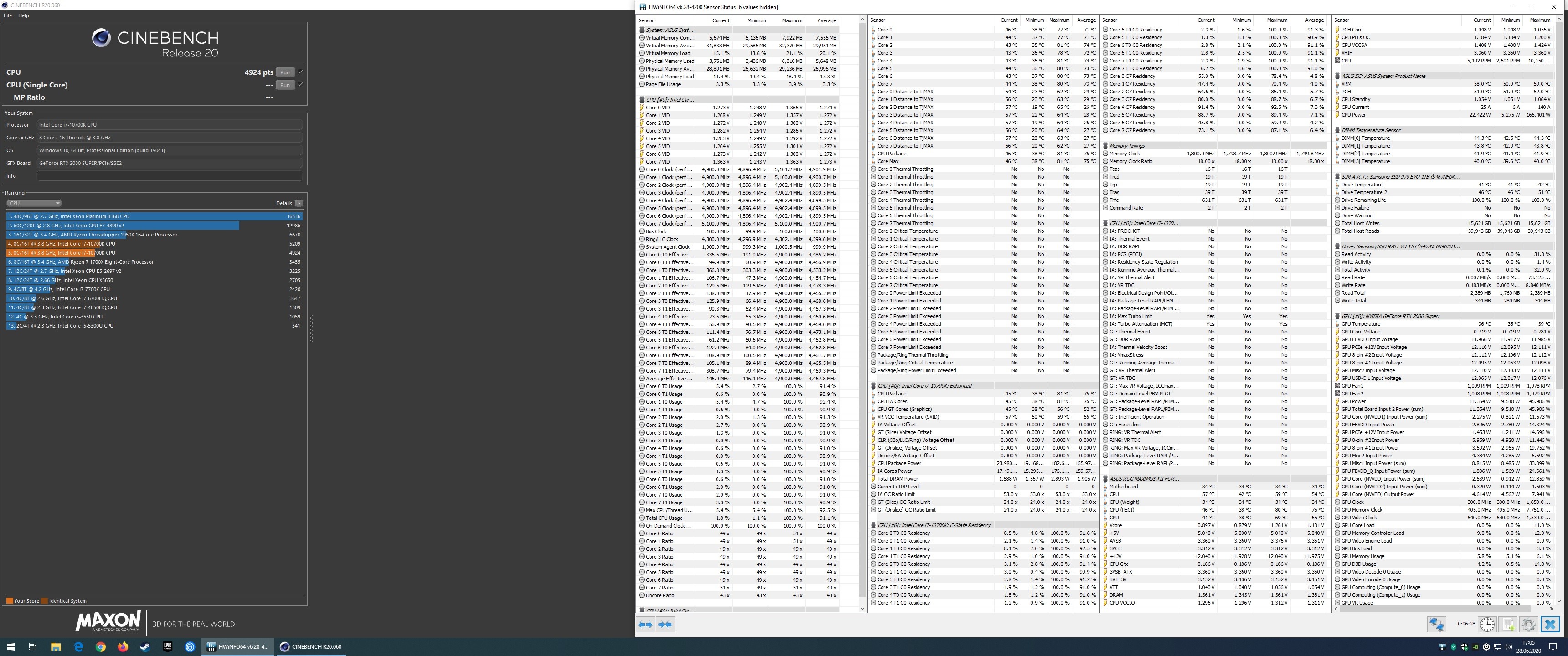

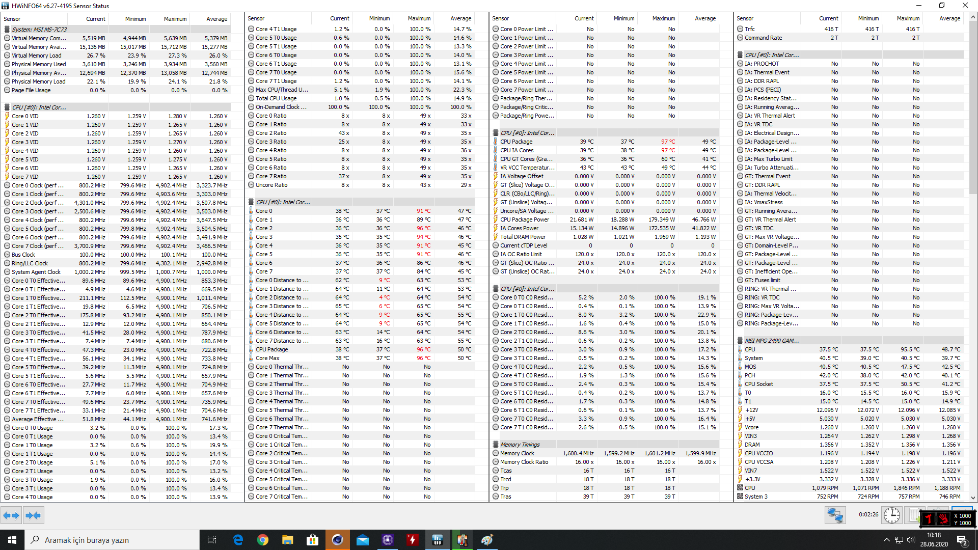

hogcada sana fikir vermesi açısından 4900 mhz de iki adet test yaptım. Burdaki voltaj değerlerine göre işlemcinin voltajini ayarlamaya çalisabilirsin. Anakartlar farklı olduğu için stabilite konusunda bir şey diyemem. Fakat denemeler yapmadanda anlamak zor olur.
Cinebench R15 testi ve hwinfosu
Cinebench r20 testi ve hwinfosu
farklar şu oyun içinde sıcaklıklarım bir kaç derece daha düşük ve voltaj daha stabil, attığın ssde sıcaklıkları baz almıyorum zira sıcaklıklar her geçen gün artıyor odamda klimam yok hamamdan hallice

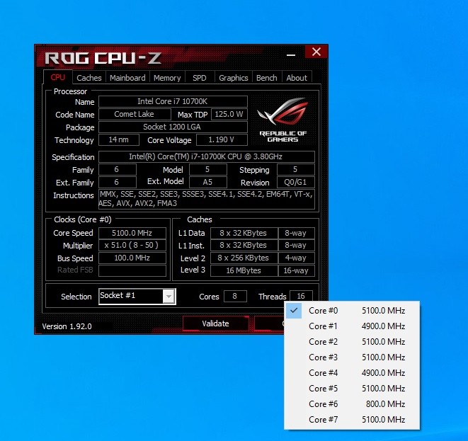

buyur dediklerini yaptım benzer sıcaklıkta 4900ghz sabit masaüstünde 2-3 sn 5300 değerler cpuz da yüke gelince 4.9 sabit (6 run cinebench)

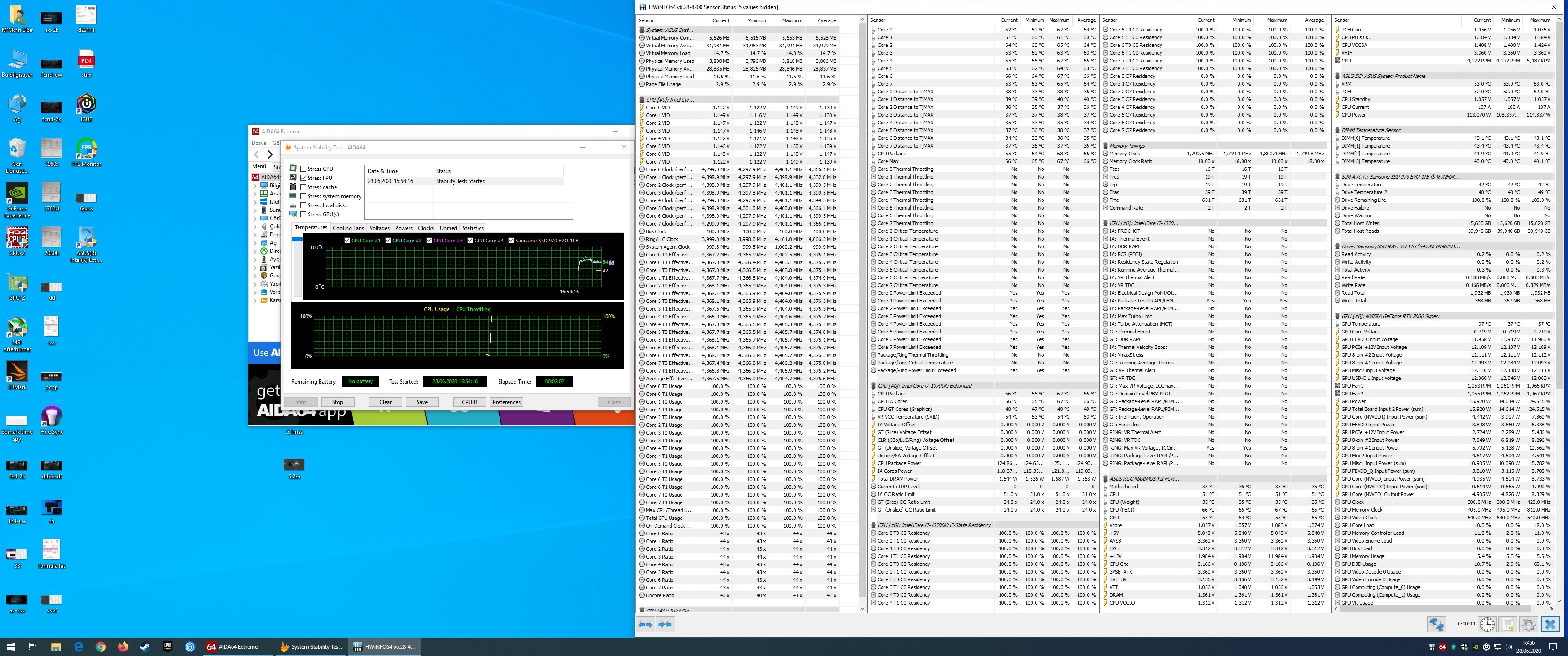

buda herşey def aida64 fpu 2 dakka kadar yaptım sıcaklıklar sabitlensin diye

Demekki 10700k icin 53 e 49 seçiyor. Bendede 53e 49u secti.
Senin 10900k gelirse büyük ihtimal 54e 51 olacaktir.
