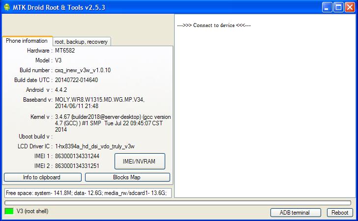

benim telefona oldu
lcd driver önemli benimki resimde görünen aynı ise dene
değilse siyah ekran hatası verebilir.
