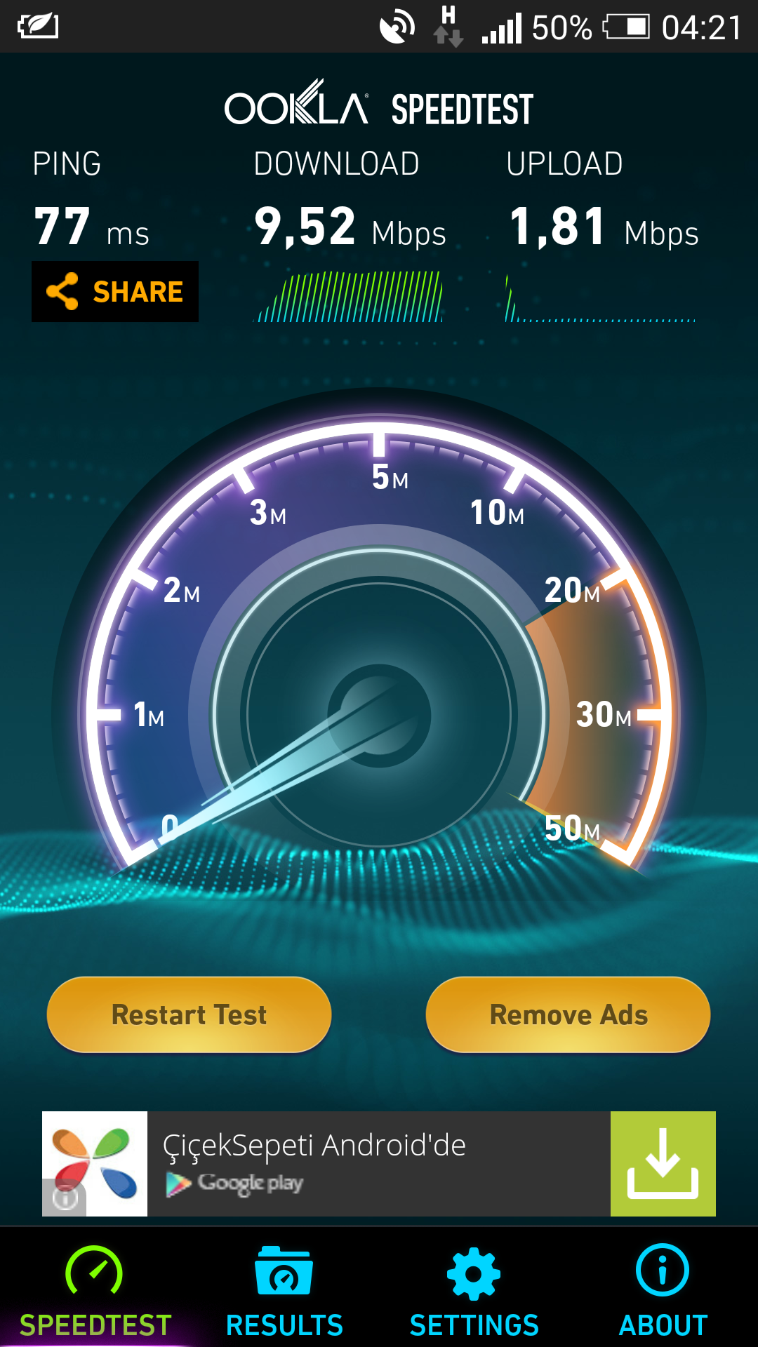

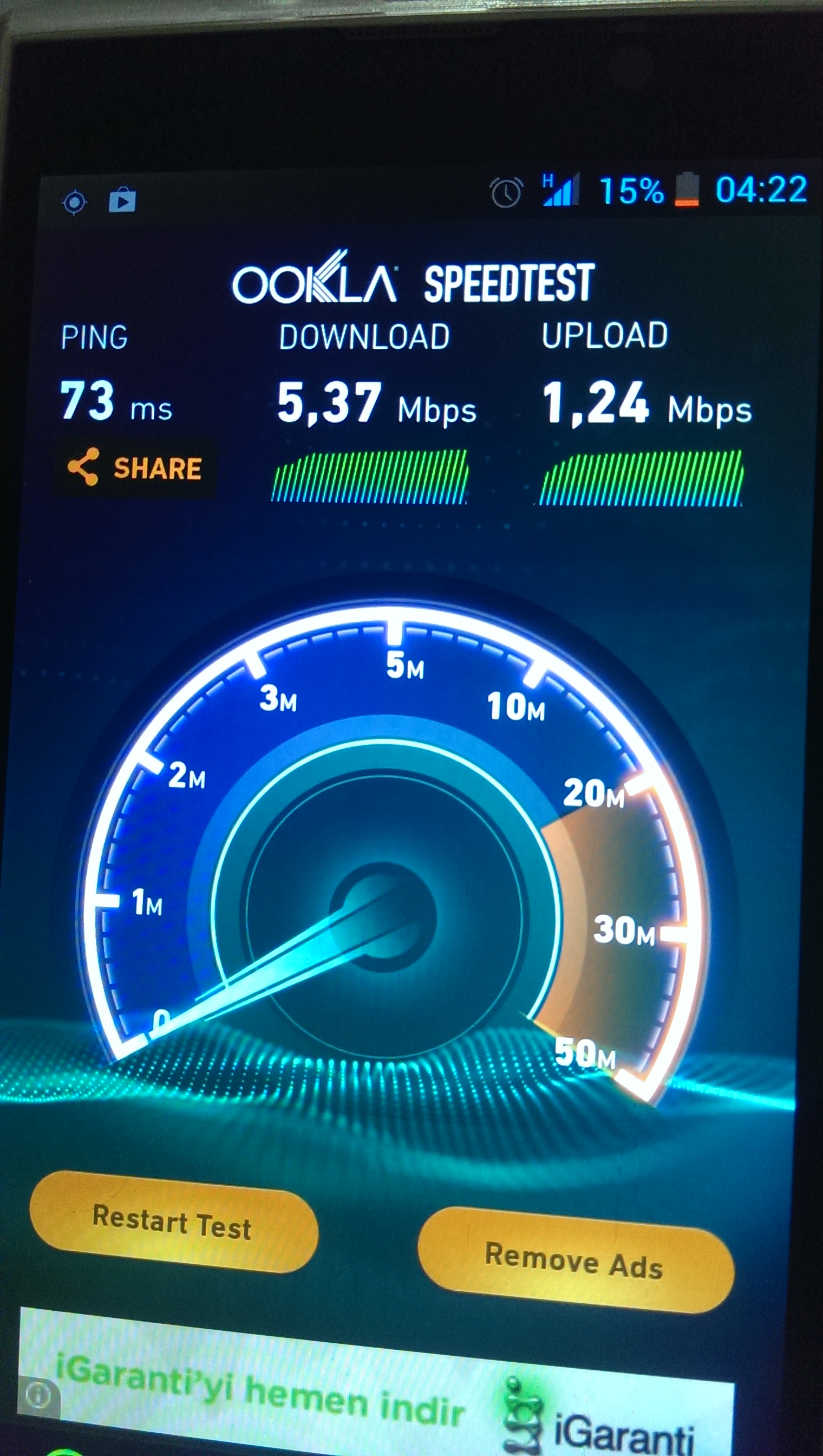

sonuclari atıyorum htc one ve inew v3 internet hız testi 2 Side avea mobil internet

iyide 3310 imei'ini atsan inew'dan internete giremezsinki, 3310 3g özelliği olmayan bir telefon ve imei kaydındada 3g yoktur diye kayıtlı, dolayısıyla o imei'i inew'a atınca onda da 3g özelliği yoktur diye görünecek ve operatör internet bağlantısına izin vermeyecektir.Daha önce bu sorunu yaşayan kişiler görmüştüm...
test sonuçlarına gelince anlamış değilim bende H+ hızında bağlanırken 3.76 mbps, sende H hızında 5.37 mbps.Sorunu çözebilmiş değilim
