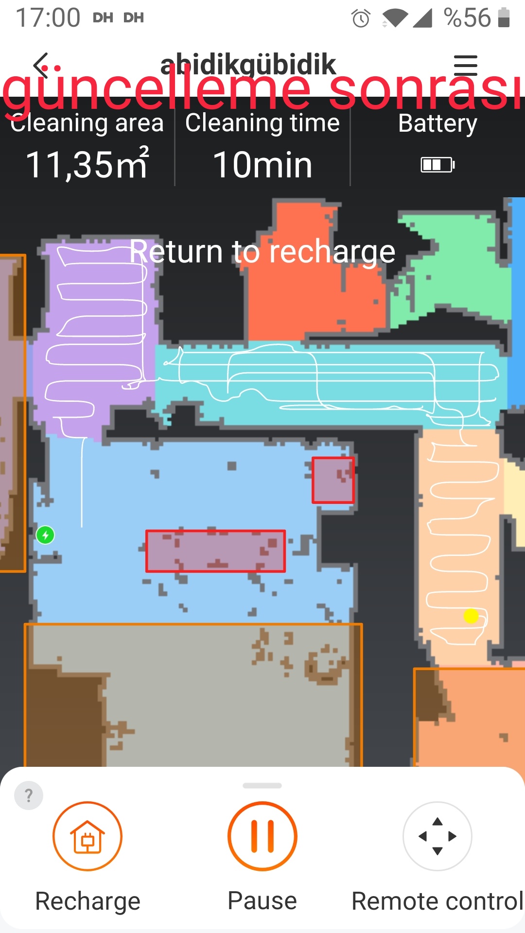

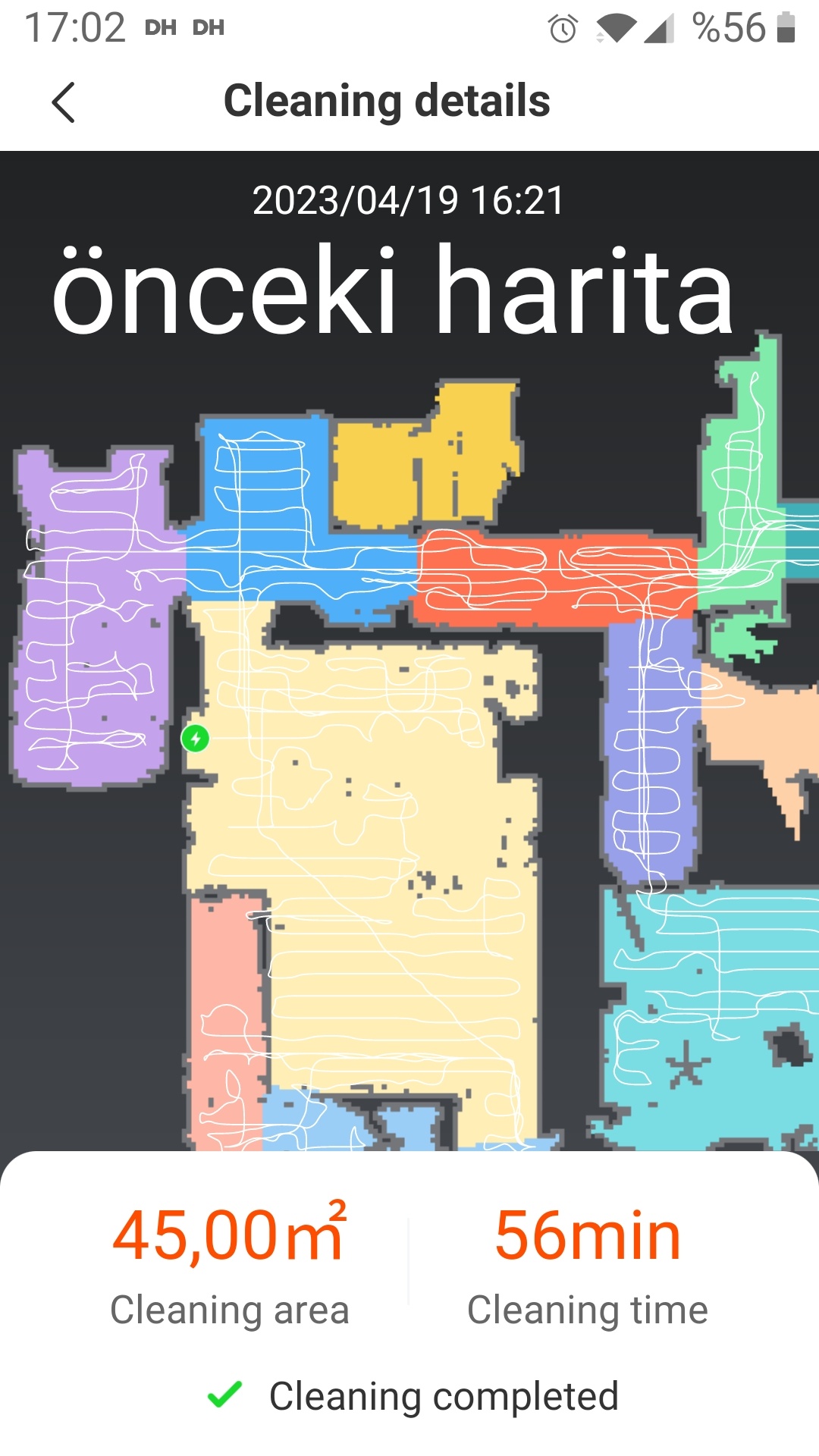

Robotun yazılımı güncellemesi sonrasında ilk temizlik sonrası robotun izlediği çizgiler daha düz , komutlara hemen cevap veriyor, benimkinde birde ses gitmişti tekrar ses geldi 😂 < Resime gitmek için tıklayın > < Resime gitmek için tıklayın >

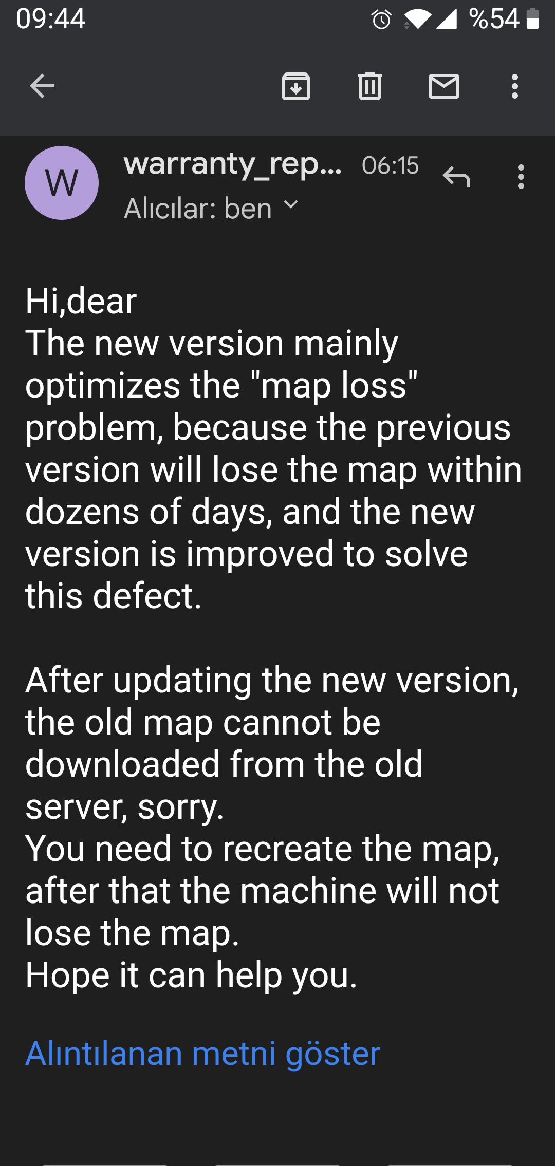

2 yıl
Yeni sürüm ile haritaların artık silinmeyeceğini söylemekteler
Hazır ilgilenen bir personel bulmuşken isteklerimizi yazalım
Yada bu post altına madde madde yazın ben toparlayıp göndereyim
2 yıl
verdiğiniz e-posta adresine ben de yazdım, bakalım ne cevap verecekler.
Haritanın bozulması dışında bir sorunum olmadığı için sizin gibi direkt yazayım dedim.
Yazdıktan 3 dakika sonra cevap geldi, DN numaramı istediler güncellemeyi arkaplanda göndermek için. Hemen gönderdim ancak 1 saat oldu hala gelen giden bir güncelleme yok
Güncelleme gelmiş. Uzakdoğu ile aramızdaki saat farkından ben acelecilik ettim sanırım.
Fakat şimdi de ısrarla "Robot şarj modunda olmalıdır" diyor ve güncellemiyor.
Yazdım tekrar böyle böyle diye bakalım ne diyecekler.
