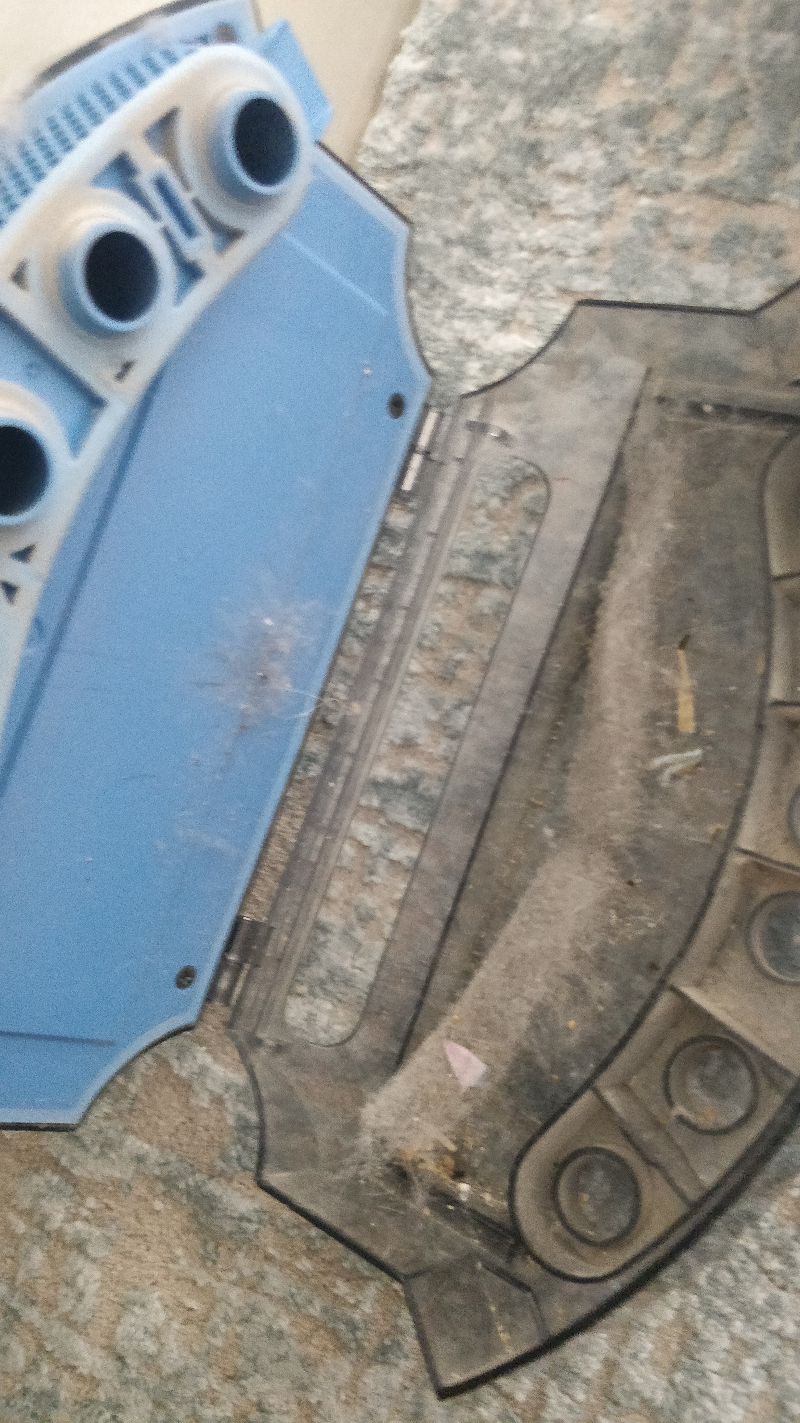

Pa nın öneminin çok çok önemli olmadığının bir kanıtı bu küçücük alandadan %1 güç ile topladığı kırıntı ve halı havı
Lütfen sizde deneyin

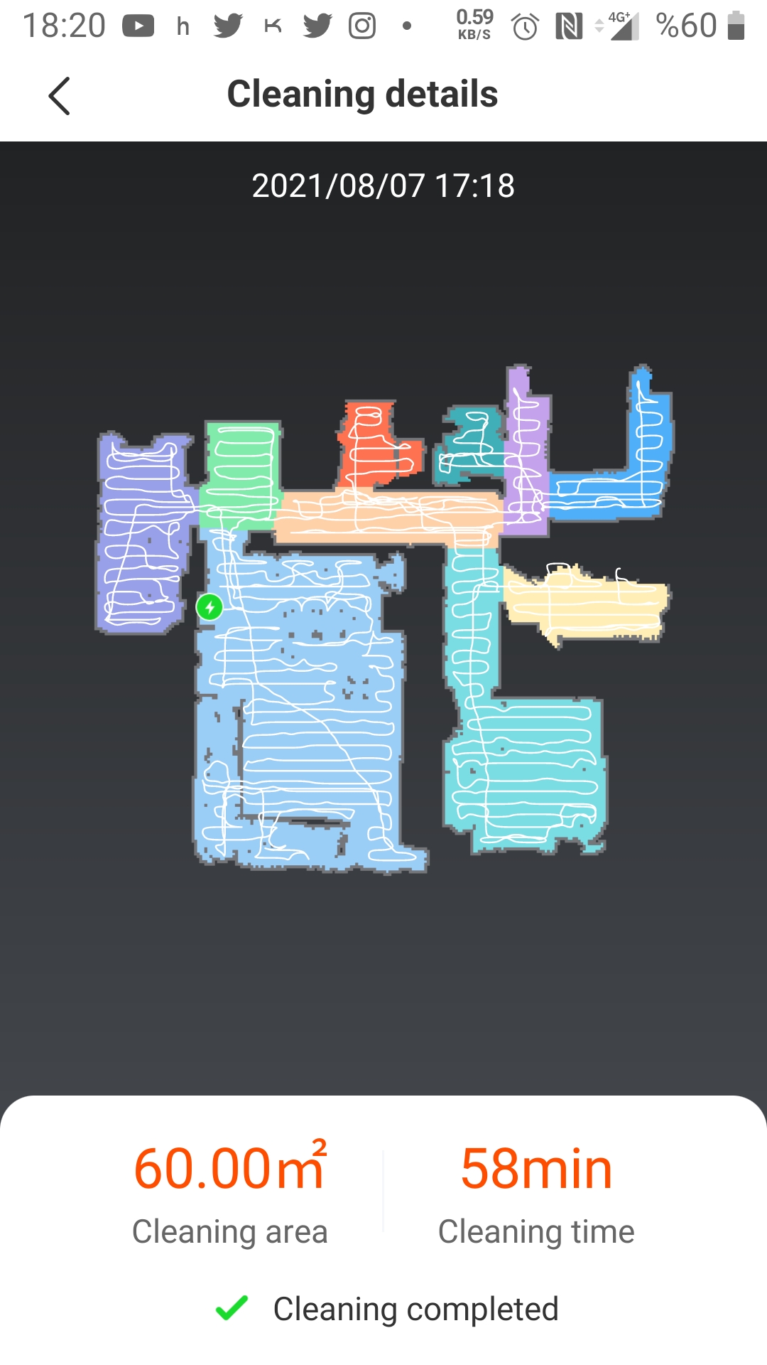

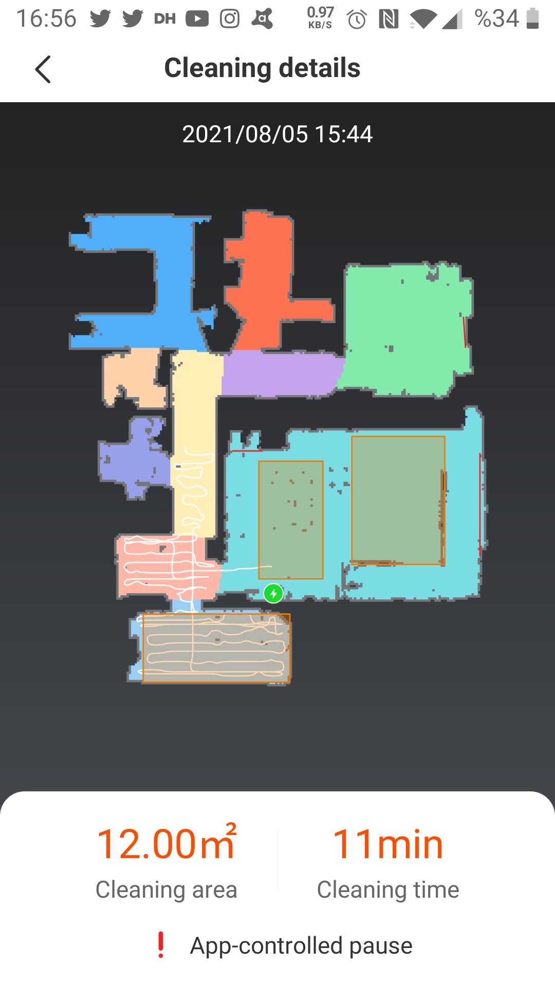

Yeni harita < Resime gitmek için tıklayın >
Eski harita

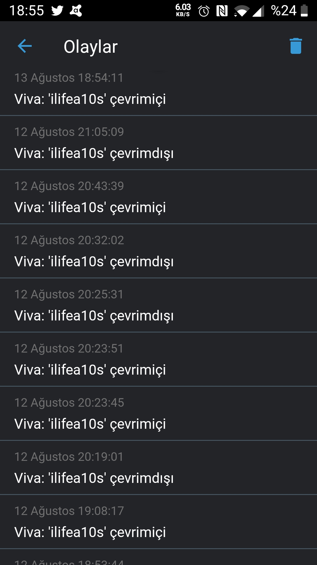

Bu robotlarda wifi kopmaları uygulama (eksiklikleri dışında ) hatalarının ana sebebi olabilir mi ?
Wifi anteni kısa olabilir mi ?
Evin her yerinde çeken wifi, robotta kısa mesafe de dahil kopmaları tecrübe ediyorum
