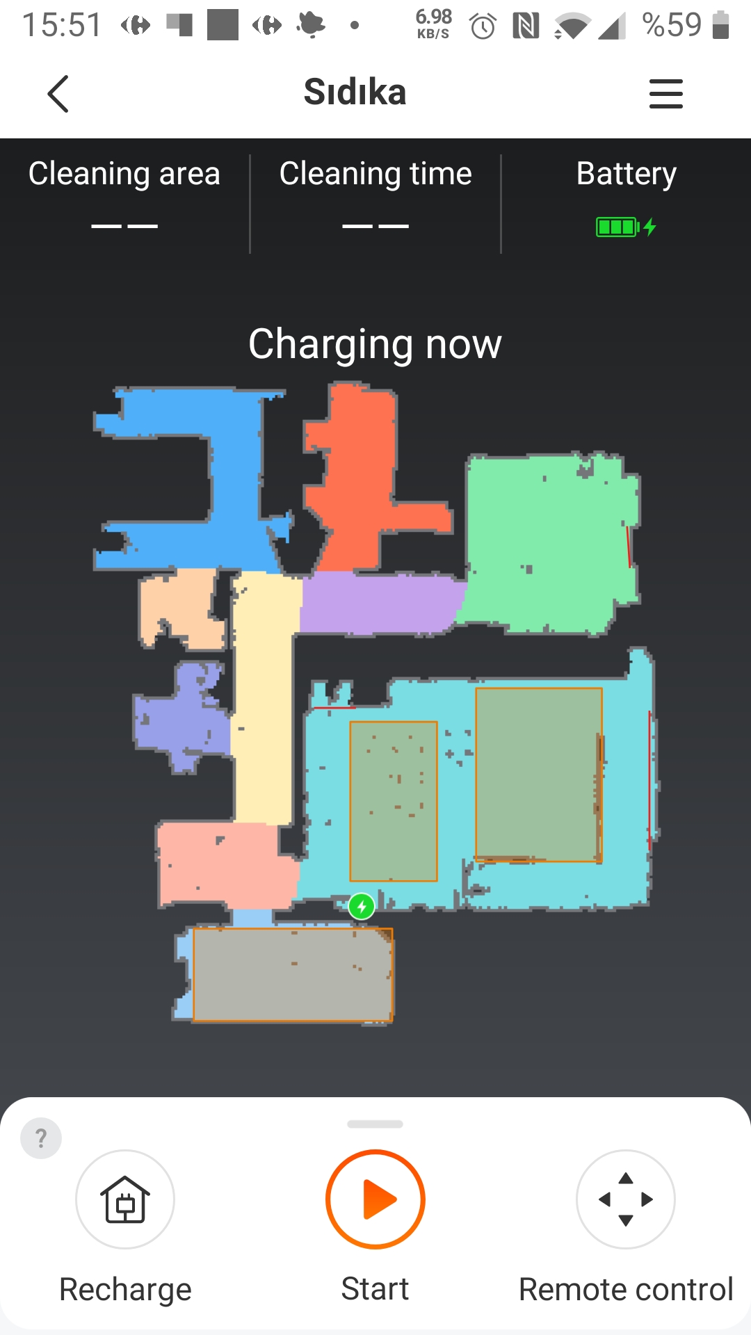

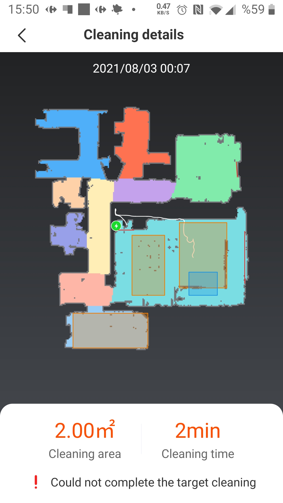

Daha öncede belirtmiştim aslında bu sorunun cevabını. Tekrar yazayım. Benim robot istasyonun olduğu odadan çıkarken kapının kenarına yaklaşarak geçmeye çalıştığı ve çıtada takılı kaldığı için istasyonu 15-20 cm oynatmıştım kapıyı ortalasın ve çıkabilsin diye. Bu oynatma hareketini yapınca robot fiziksel olarak bir noktada iken haritada farklı bir noktada görünmeye başladı. Bu nedenle artık oda kapılarını şaşırıp duvara toslamaya başlamıştı. İstasyonun yeni yeri ile yeni harita çıkarmadan sorunu çözemedim ben. Yeni harita oluşturmanız lazım veya 3-4 cm gibi komik bir mesafede olsa aynı yerine geri almanız lazım.
Ben son haftalarda çoklu oda temizliğinde cihaz ile acayip sorun yaşıyorum. Daha önceki mesajda da belirttiğim gibi oda geçişlerim çıtalı ve cihaz kesinlikle birinde olmazsa diğerinde takılıyor. Geçen gün ilk defa takılmadı onda da son odayı bitirdikten sonra istasyona dönmek yerine süpürdüğü odaları tekrar dolaşmaya başladı. Bu sapıtma ile birlikte haritaya dahil olmayan bölümleri (banyo, balkon, kiler vs.) anlık haritaya ekledi. Ardından salona girdi fakat haritada holde görünmeye başladı falan derken mecburen durdurup istasyona geri çağırdım. Dün yaptırdığım iki oda temizliğini sorunsuz tamamladı. Yarın ne olur belirsiz yani.
Bahsettiğim hatanın harita görüntüsü -->

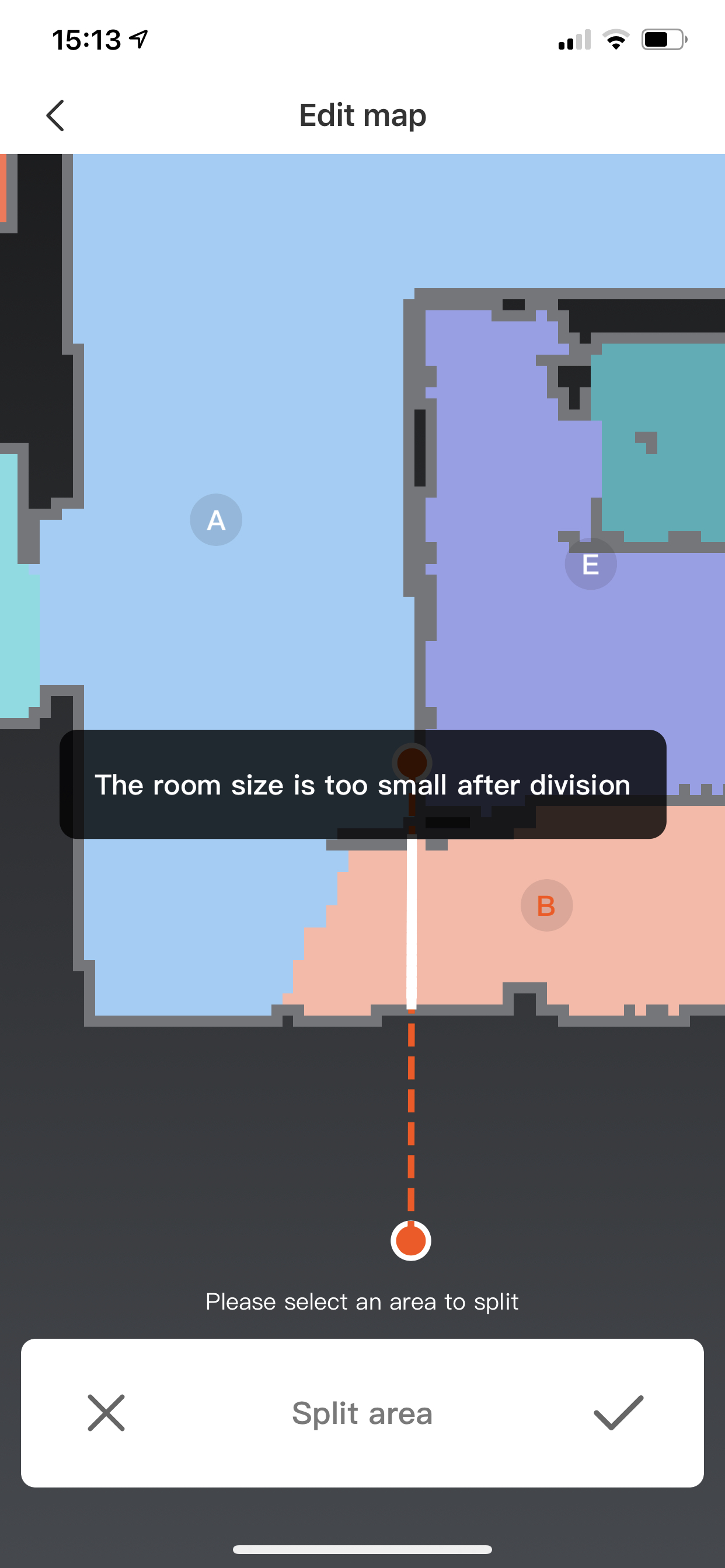

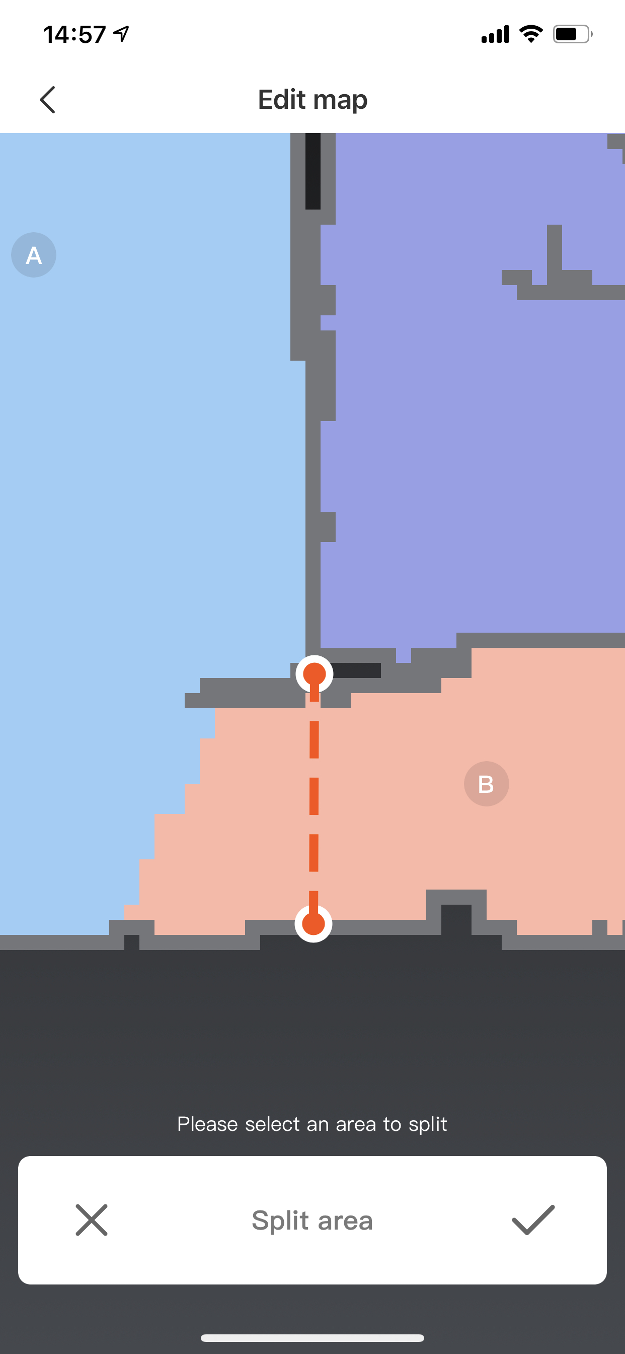

Benim başka bir sıkıntım daha var. Yeni harita yaptım.gayet güzel çıkardı ama bakın şu görüntüde normalde orada bir tuvalet var. Girişin içine katmış bu alanı. Ayırmak istediğim zaman ise bir türlü izin vermiyor.

Bölmeye çalıştığınız alan küçük diyor zaten. Önce A ve B odalarını birleştirin ardından o çizgiyi çektiğimiz noktadan tekrar ayırın.

Yani küçük demesi ne demek ne kadar saçma ya. Bırak istediğimiz şekilde çizgiler çizelim.
Söylediğiniz şekilde oldu çok teşekkür ederim.
