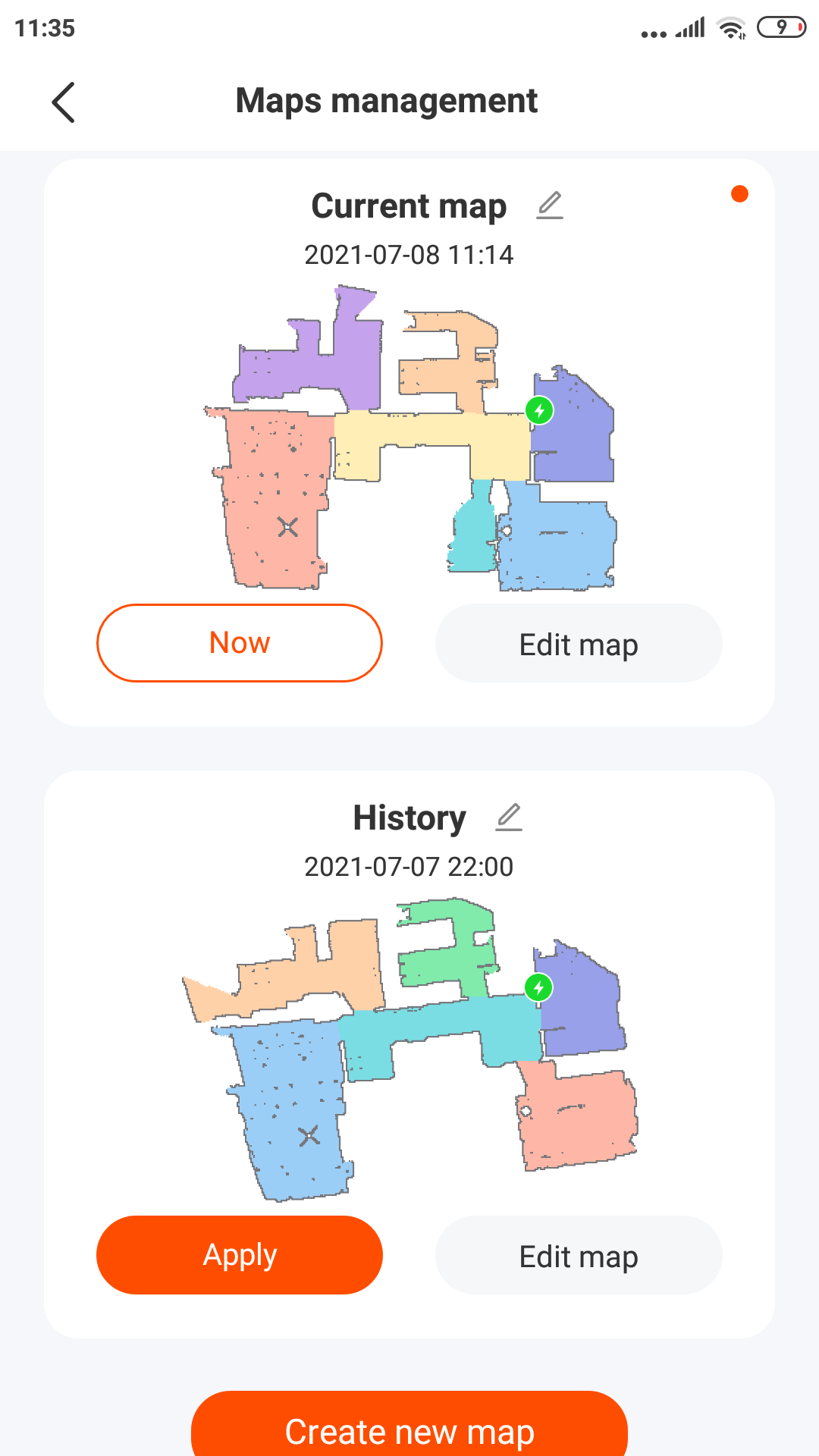

A10S akşam saatlerinde elime ulaştı. Kurulumunu yaptım. Şarjı hem çok az olduğundan hemde ilk şarjı yapmak için istasyonuna yerleştirdim dışarı çıktım. 4. saatin sonunda eve girmeden uzaktan uygulamaya baktığımda şarj göstergesi koyduğum gibi dip seviyede duruyordu. Eve gelip kontrol ettiğimde şarj oluyor gibi gözüküyordu. Robotu istasyondan kaldırıp tekrar koydum uygulamadaki şarj göstergesi doluya döndü. Ardından ilk haritalama için çalıştırdım, haritayı yaklaşık 15 dk civarında tamamladı fakat bende de harita eğik maalesef. Haritalama algoritması da çok ilginç. Herhangi bir odaya dalıp rastgele 3-5 farklı yöne hareket edip başka bir odaya geçerek bu şekilde bir harita çıkardı. Önceki robot ile kıyaslandığımda bu harita pek tatmin edici gelmedi açıkcası. Yani tekrar yeni bir harita oluştursam sanki daha farklı çıkaracakmış gibi bir izledim verdi bana. Haritası eğik çıkan arkadaşlar çözüm bulabildiniz mi?

Evet çok ilginç. Instagram hesaplarından DM gönderdim durumu açıklayan. Bu başlığın linkini de ekledim hem benim hemde aynı sorunu yaşayan arkadaş vardı onun haritayı görsünler diye. Bu şekilde kullanmak sağlıklı değil zaten. Robot odayı aynen haritada görünen açıyla temizlemeye çalışıyor. Ayrıca bu açıdaki haritaya No-go zone için şekiller vermekte zorlaşıyor, istenen bölgeyi doğru bir şekilde işaretlemiyorsunuz. Bakalım nasıl bir cevap dönecekler. Umarım sağlıklı bir sonuç elde edebiliriz.

Hocam sizin robot şarj istasyonuna tam dik olarak mı yanaşıyor. Dikkat ettiniz mi? Bendeki cihaz harita çıkarmadan önce şarj istasyonuna 3 tur denemenin ardından yanaşabildi. Çapraz girdi oturamadı, geri geldi, tekrar aynısını yaptı. 3. kez deneyince oturdu ve şarjı başlattı. 3. kez oturduğunda da çok hafif çapraz şekilde oturdu. Şimdi düşününce haritanın eğimi yönünde oturduğunu fark ettim. İstasyonda duruş yönüne göre koordinatları belirliyor ise bundan kaynaklı olabilir.

Arkadaşlar sorun yukarıda yazdığım gibi istasyonun açısı ile alakalıymış. İstasyonun açısını haritanın eğimine göre bir miktar çevirdim ve tekrar haritalama yaptırdım eğik olmayan haritayı elde ettim. Öncesinde şarj istasyonu süpürgelik hizasında duvara bitişik duruyordu fakat o odanın duvarının eski haritanın oluştuğu açıda eğimli olduğunu da inceleyince fark ettim. Diğer markaların algoritması olaya böyle bakmıyor. Bu duruma da el atmaları lazım aslında.

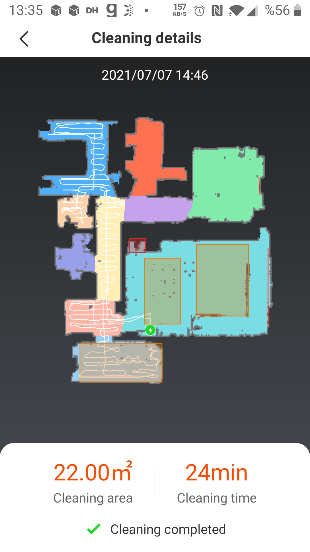

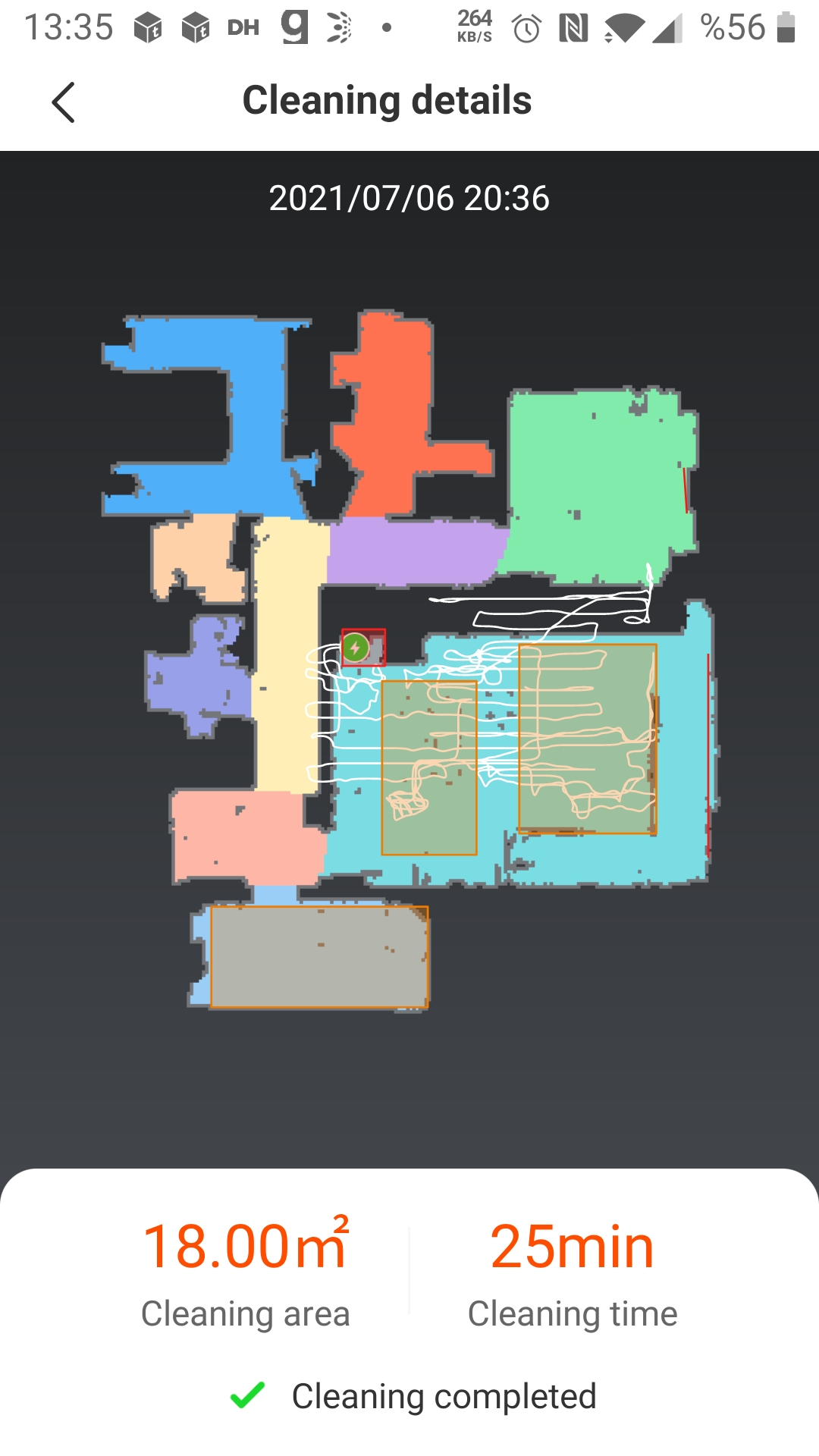

Hatta boş bi alanda şarj kablosuna takılarak dock ı robot da yerinden oynattı ama haritada bi değişiklik olmadı bu da sanırım ilk haritalama yaparken düzgün olmasından kaynaklı
Bende şunu ekleyim
Dockın enerjisini mümkün mertebe kesmeyin
Robot şarj istanyonunda olsa bir sonraki temizlikte istasyonu haritada farklı bir noktada göstererek başlıyor ve harita da duvarlar içinde bile gidiyor gibi gözükmekte
Ve son başlattığınızda dock farklı yerde algılarsa kendi ekseni etrafında devamlı dönüyor
Temizlemeyi bitir ve şarja dön yapsanız da bulamıyor ( belki bende yasaklı alan içinde kaldığı için olabilir )
Buna şöyle çözüm buldum
yandaki açma kapama tuşundan kapatın şarja koyun ve bir kaç dakika sonra açın sonra temizliğe başlatın temizlik yapmaya başlarsa ( yine de dock farklı noktada görünebilir panik yok ) bırakın yapsın bitiminde dock ı bulacaktır ve sonra ki temizlikte dock olduğu yerde görünecektir < Resime gitmek için tıklayın > < Resime gitmek için tıklayın >

Ben düz haritayı elde edebilmek için 4-5 kez yeni harita hareketi yaptırdım. Hepsinde de dikkat ettim girmediği oda kalmadı. Ha bazı odaya bir girip çıkıyor diğerinde köşelere falan yaklaşıyor. Kafasına göre. Sizde eğer girmediği odayı haritada düzgün gösteriyor ise demekki girmeden elde ettiğine kanaat etti yazılım. Ben henüz deneyimlemedim fakat @estamemuchoo temizliğin ardından haritayı güncellemediğini belirtiyor. Sizde zaten tekrarında düzeltmediğini belirtmişsiniz o zaman yeniden harita oluşturmanız daha mantıklı. O odaya girene kadar tekrar deneyin. Ürünün reklamlarında mevcut haritaya ek oda eklenebildiğinin bile altı çiziliyor fakat ürünün haritadaki en ufak noktayı bile güncellememesi çok tuhaf.
Son cümlenize istinaden kritik nokta duvara dayanması değil zaten. Bende duvara dayanmış hali hafifde olsa açılı durmasına sebep oluyor. O nedenle yamuk çıkıyor. Sizde duvar açısı dümdüzdür sorun çıkmamıştır. Aslında bu tartıştığımız konu başka hiçbir markada yok. Eski Viomi robotumun istasyonu aynı eğimli açıda duruyordu. Fıstık gibi harita çıkmıştı.
