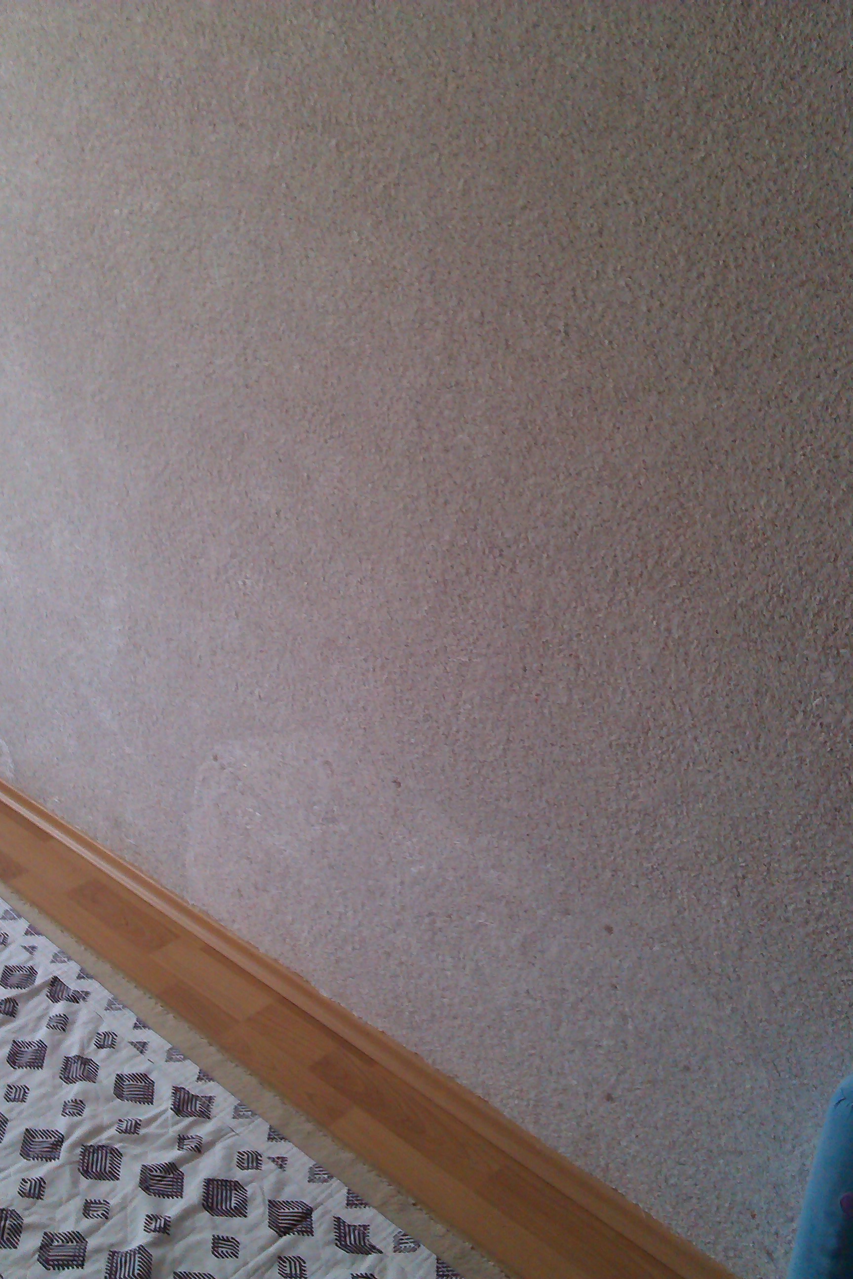

Bu son hali yanlız kartonperlerin arasındaki iz ıslak olduğundan belli sonradan kuruyunca baya kayboluyor,daha sonra ise ince zımpara ve boya ile tamamen yok oluyor

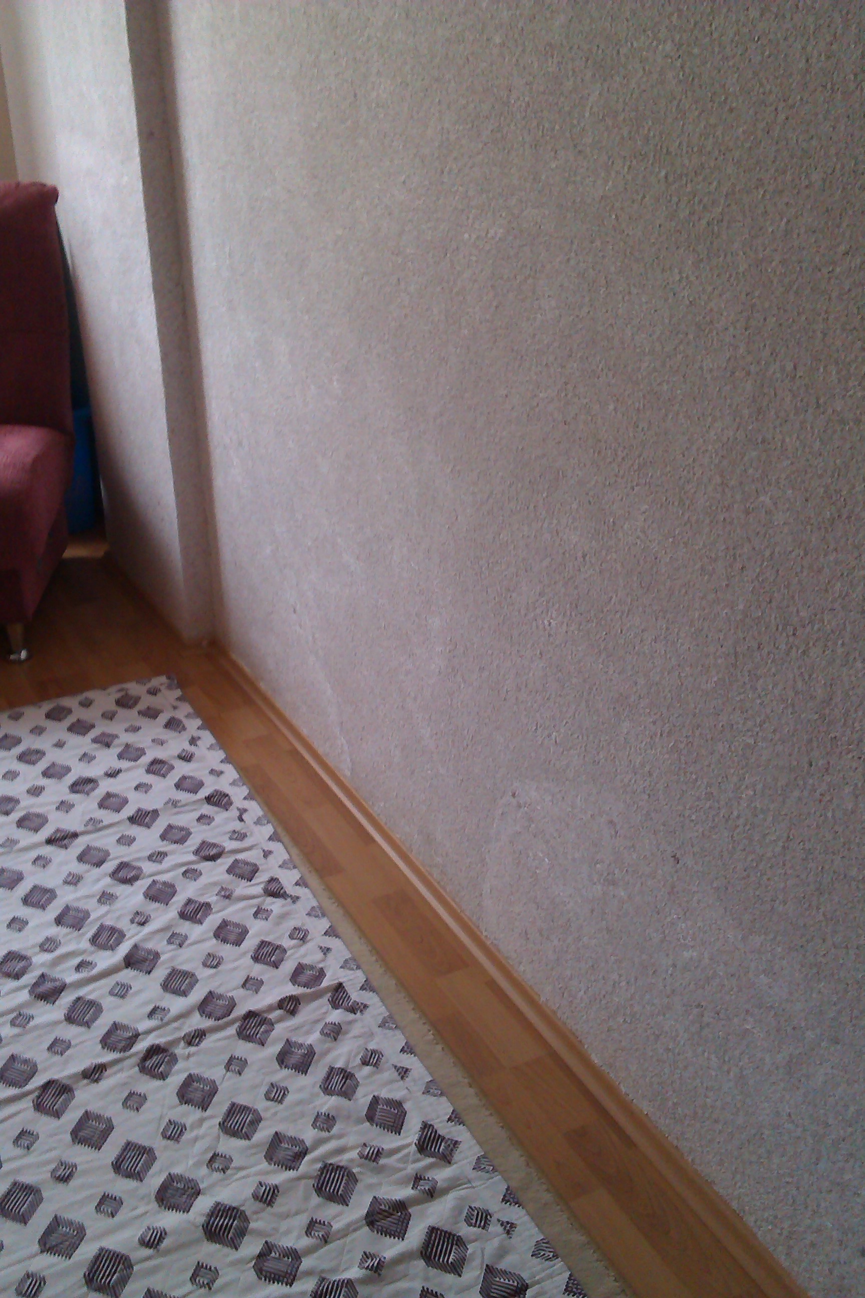

yerin son hali
