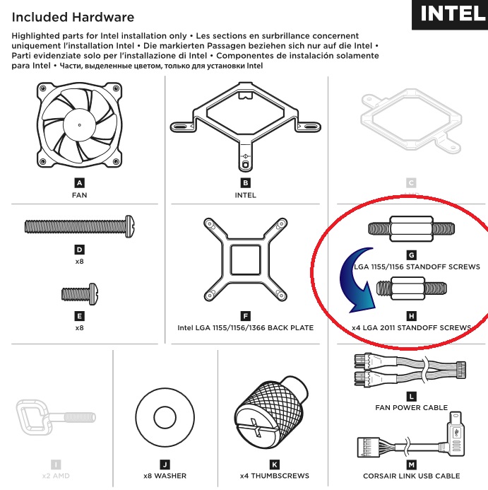

Soğutucu h100i gtx ve daha önceden 2500k yı 4.5 ghz de kullanmama rağmen sıcaklıklar yük altında 65 i geçmiyordu ve sessiz modda bunu elde ediyordum.
Şu an ise kurulumu dün gece 12:30 civarında tamamladım ve pek test edemedim işe geldiğimden ama yazma gereği duyduğum farklı bir konusu var. Sıcaklık sensörü mü hatalı diye işkillendirdi. Sistemi açtıktan sonra sıcaklık yükselmeye başlıyor ve 100 dereceyi buluyor. Aynı zamanda soğutucuya dair değerler de yükselmeye başlayıp 46 derece civarını buluyor ama radyatör tarafına baktığımda fazlasıyla soğuk. Fanları full çalıştırmam da kifayetsiz. Ben de buna dair fikri olan var mı diye günü geçirebilmek açısından sorayım dedim. Elbette eve gidince kurulumu tamamlayacağım ve o kısımda termal macunu kontrol edeceğim. Kontrol ederken sıvı akışına falan da dikkat edeceğim lakin pompa gayet normal gibi görünmüştü Corsair uygulamasında.

Macun Zalman ZM-STG2 ve şırınga şeklinde olduğu için orta kısma bir parça enjekte ettim. Sonrasında da blok sayesinde zaten yayılmasını düşündüm ve ne çok az ne çok fazla orta karar pirinç tanesinden belki bir parça büyük sıktım. Bu zaten en çok merak ettiğim nokta, akşam söktüğümde göreceğim durumunu.

Tam temas sağlıyor diye düşünüyorum zira vidalar ile iyi bir yapı elde ettim. Biraz fazla bile kaçmış olabilir sıkma oranım. Yine de en kontrol edilesi nokta ama aynı zamanda radyatör sıcaklığının da saçma şekilde yükselmesi diğer dediğiniz kısmı düşündürüyor yani bios ile ilgili bir sıkıntı olabilir mi? Zaten sabahtan güncelleme kısmına bakındım msi'ın sitesinden ve bir de corsair'den. 2 tarafta da güncelleme var ama böyle bir durumdan bahsedilmemiş:

-Vidalar konusunda eminim zira standart zaten yani her 2 tarafı da eşit uzunlukta diye hatırlıyorum.

Evet eve geldim ve direkt test ettim latte hazırlayıp :D Testim şu:
_Bilgisayarı aç, 1 dk boyunca bekle biosta ve sıcaklık 100 derece olunca kapatıp hemen deşarj et ve cpu ile bloğu kontrol et.
-Test sonucu: Maalesef ikisi de deli gibi sıcak :) Yani ölçümler doğru ve sorun soğutma ünitesinde.
Şimdi asıl noktaya geldik. Soğutucuyu yerinden oynatmadım. Sadece borular ile ilgili bir değişiklik yaptım. Sanırım sıkıntı şu an için burada ve sıcaklıklar gayet normal. Boşta iken 30 derece civarında ve bahsedilen sıçrama olayı var kimi zaman. Superpi testiyle bir parça yorayım dedim ilk adım ve şu an 40-60 arası gitgel yapıyor ama radyatör 25.3 derece ve pompa 1000rpm civarı. Fanlar ise neredeyse çalışmıyor kıvamında ama fan bilgisi de sıfır şu an. Sanırım kasayı tam anlamıyla toplayıp 1 saat sonra son durumu da buraya not düşebilirim.
Kısacası evet bir ısınma ile ilgili problemi var o da sıçrama sanırım. Yoksa işlemci her zamanki gibi kullandığım soğutucuya göre. Elbette daha iyisini beklerdim diyeceğim tüm çekirdekleri kullanan bir test yaptıktan sonra ama bilemiyorum. Daha overclock durumu var tam hale getirdikten sonra. Yine de fazlasıyla sessiz. Bu arada pencere falan yeni kapandı sayılır ve oda sıcaklığı 15 derece. Bu da bir etken tabii :D
edit: evet cpu-z ile 4 çekirdek için biraz stress testi yaptım ve sıcaklık 60 civarı gezindi ama sıfır ses. Sanırım bu haliyle daha iyi olabilirdi deme ihtimalim biraz daha düşük.
