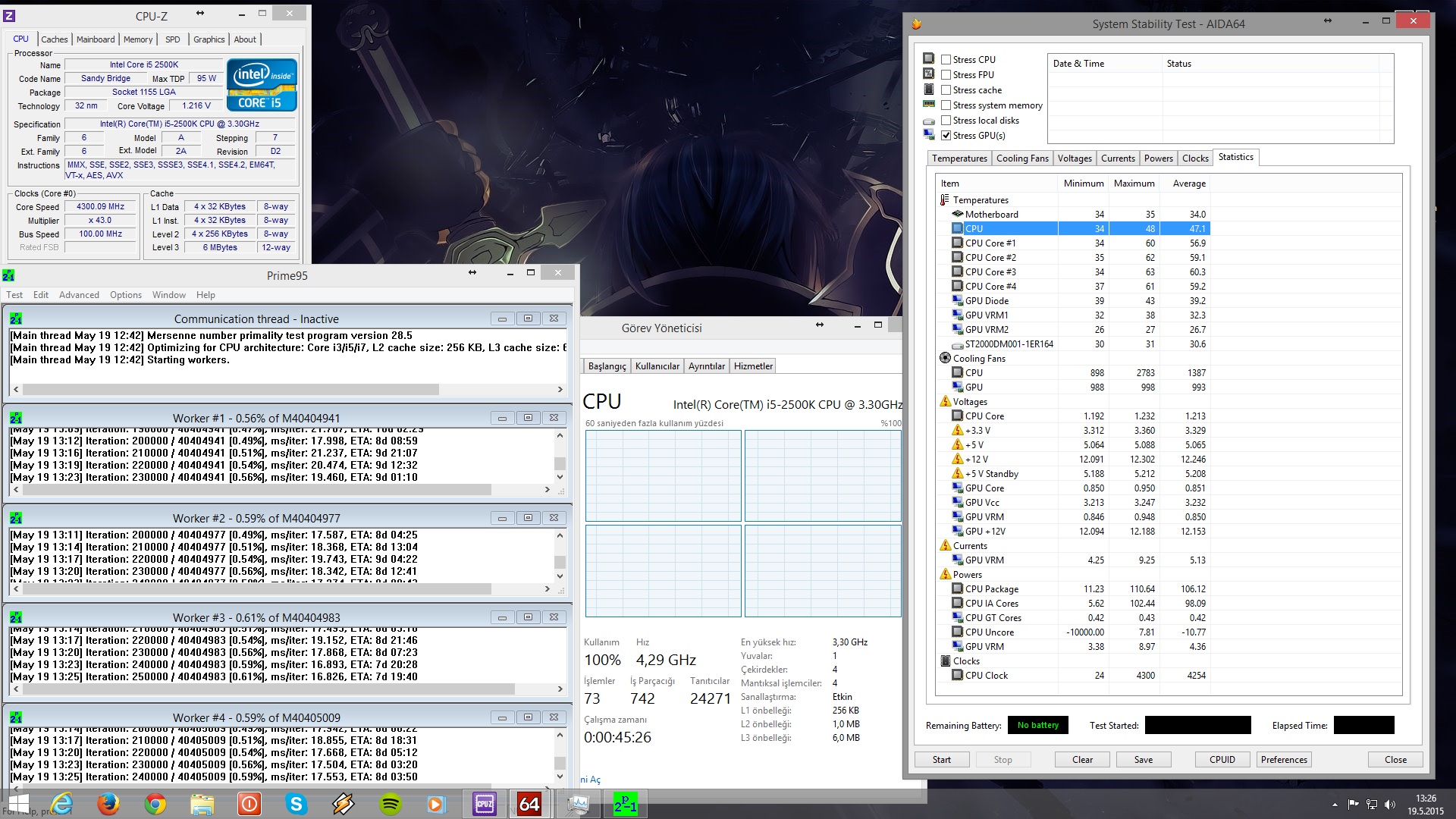

Merhaba arkadaşlar,
GTA 5'te işlemcim 280X'e darboğaz yapıyor gibi hissettiğimden veya işlemcim GTA 5'te zorlanıyor gibi geldiğinden ufaktan bi hız aşırtiyim dedim.
Çarpanı 42 yapıp voltajı 1.210 yaptım ve prime95 ile 20 dakika test ettim üstüne birazda GTA 5 oynadım her hangi bi sorun olmadı. En son hız aşırtmamı c2d e7400'e 4 5 sene kadar önce yaptığımdan kopmuşum biraz olaydan
Ek olarak sanki voltajı 1,200 yapsamda sorun olmayacakmış gibi geliyor hatta voltajı düşürmeden çarpanı 43 veya 44 yapsamda sıkıntı yaşatmayacak gibi geliyor.
Sistemim imzadaki gibi açıkçası güç kaynağından biraz tedirgin olduğumdan sizlerinde yorumunu almak istedim sizce böyle kullanıyım mı veya sağlıklı sonuçlar almak için hangi test program ile ne kadar bir sürede yapayım ? Yoksa gerek yok default kullan mı dersiniz
(Güç kaynağımı yaklaşık 3 sene e7400+9600gt ile 3 senedirde şuanki sistemimle kullanıyorum)
Bu arada ekran görüntüsünde fanın maksimum 2xxx rpm'de döndü dediğine bakmayın 1450 rpm'mi geçmiyor.
https://store.donanimhaber.com/5f/08/74/5f0874d20c748f2e2726147b878cd8d1.jpg

2500k nin o karta darboğaz yaptigini sanmiyorum.
4.5(1.3v ile) ghz de 290 ile kullaniyorum gta 5 dahil olmak üzere herhangi bir darbogaza rastlamadim daha.
4.2 ghz de kartiniza sorun çikaracağini sanmiyorum işlemcinin.
11 yıl (4168 mesaj)
Aslında bende darboğaz yaptığını sanmıyorum ama GTA 5 işlemciye aç bi oyun olduğu için sanırım böyle hissettiriyor. O/C yaptığımdan bu yana nadiren yaşadığım anlık FPS drop'lar azaldı biraz sanki tabi banada böyle geliyor olabilir emin değilim
Ayrıca tamda düşündüğüm gibi oldu 4.3'te 1.210v ile sıkıntı yaratmadı 35dakika kadar prime95 ile stres testi yaptım sorun yok.
Gerçi BIOS'tan çarpanı 43 yapıp CPU voltajı 1.210 yaptım geri kalan herşey auto'da olduğu için sanırım anakartın da ufak müdahaleleri oluyor, test sırasında CPU voltajı 1.192 - 1.232 arasında geziyo olarak görünüyo (sabit olarak 1.200 duruyo strese başlayınca çok nadir 1.232 oluyor ve çok daha nadir 1.192 oluyor)

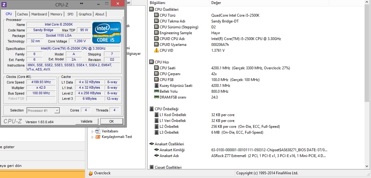

güzel değerler yanlız sıcaklıklar yüksek gibi, aida versiyonu nedir
11 yıl (4168 mesaj)
Sonunda bilgi alış verişi yapabileceğim biri geldi
AIDA 64 Extreme 5.00.3300
Ayırca 1.210v ile 4.3 olmadı prime testinde sorun yok ama uzun süre flash vidyo izledikten sonra mavi ekran aldım
Isıların yüksekliği sanırım şundan kaynaklanıyor. Ben BIOS'tan sadece çarpan yükseltip CPU voltajı 1,210'a sabitledim geri kalan herşeyi auto'da bıraktım.
Orda CPU PLL ve turboboost frekansıyla alakalı voltaj ayalarıda auto'da kaldı.
Şimdi eklediğim ekran görüntüsünde göründüğü üzere CPU-Z ile AIDA'daki CPU voltajları tutuyor. Yani AIDA maksimum bu oldu diyorsa onu CPU-Z'de görüyrum ancak AIDA'da "overclock" bölümüne geldiğimde burda CPU VID diye birşey var bu 1.2xxV 1.37xV kadar çıkıp iniyor sürekli bunun ne olduğunu anlayamadım. Eğer bu işlemciye giden voltaj işe CPU-Z neden 1.232v'tan yükseğe çıkmıyor aynı zamanda AIDA'da algılıycalar bölümündeki CPU voltajı'da neden 1,232v'tan yükseğe çıkmıyor.
CPU VID'e istinaden eğer gerçek volt bu ise ısınında kaynağı budur ve benim diğer voltaj ayarlarınıda kurcalamam gerek
Ayrıca bu CPU VID işlemci boştayken çarpanı 16'a düşürdüğünde bile 1.3xv olarak gösterebiliyor

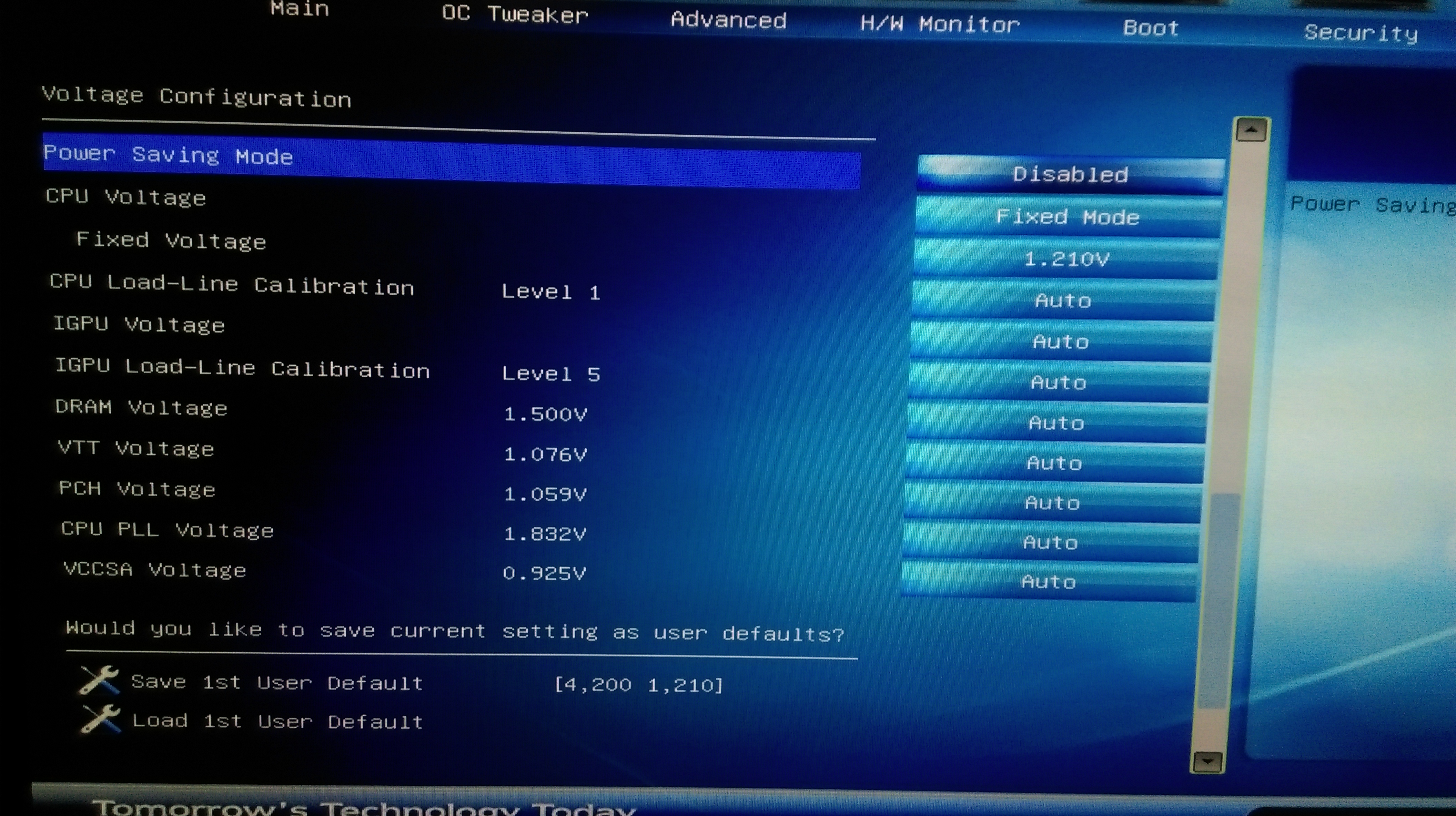

cpu vid farklı bir değer sanırım bendede tutmuyor. bios ayarlarınızın resmi varmı
11 yıl (4168 mesaj)
11 yıl (14094 mesaj)
fixedden başka ne var, dynamic vcore var mı onu bi dene istersen. vtt yide manual yapıp 1.120 veya 1.140 ı bi dene istersen. loadline calibration enable olması lazım diye biliyorum ben.
11 yıl (4168 mesaj)
Fixed'tan başka ofset mode var ama tam anlayamadım için kullanmadım +0.010 ve +0.010 tarzında değerler var neyi seçtiğimde ne kadar vereceğini anlamadığımdan fixed modu seçmiştim.
VTT dediğiniz değere çekiyim ancak ne işe yarıyor bu ?
Load-Line calibration'da level 1'den 5'e kadar değerler var auto'dayken 1 kullanıyor bununda başka forumlarda level 3 olması gerektiğini okumuştum ama ne olduğunu bilmediğimden dokunmadım - Tamamdır bu voltajda drop olmasını engelliyormuş level'lara görede seviyesini belirliyorum sanırım
