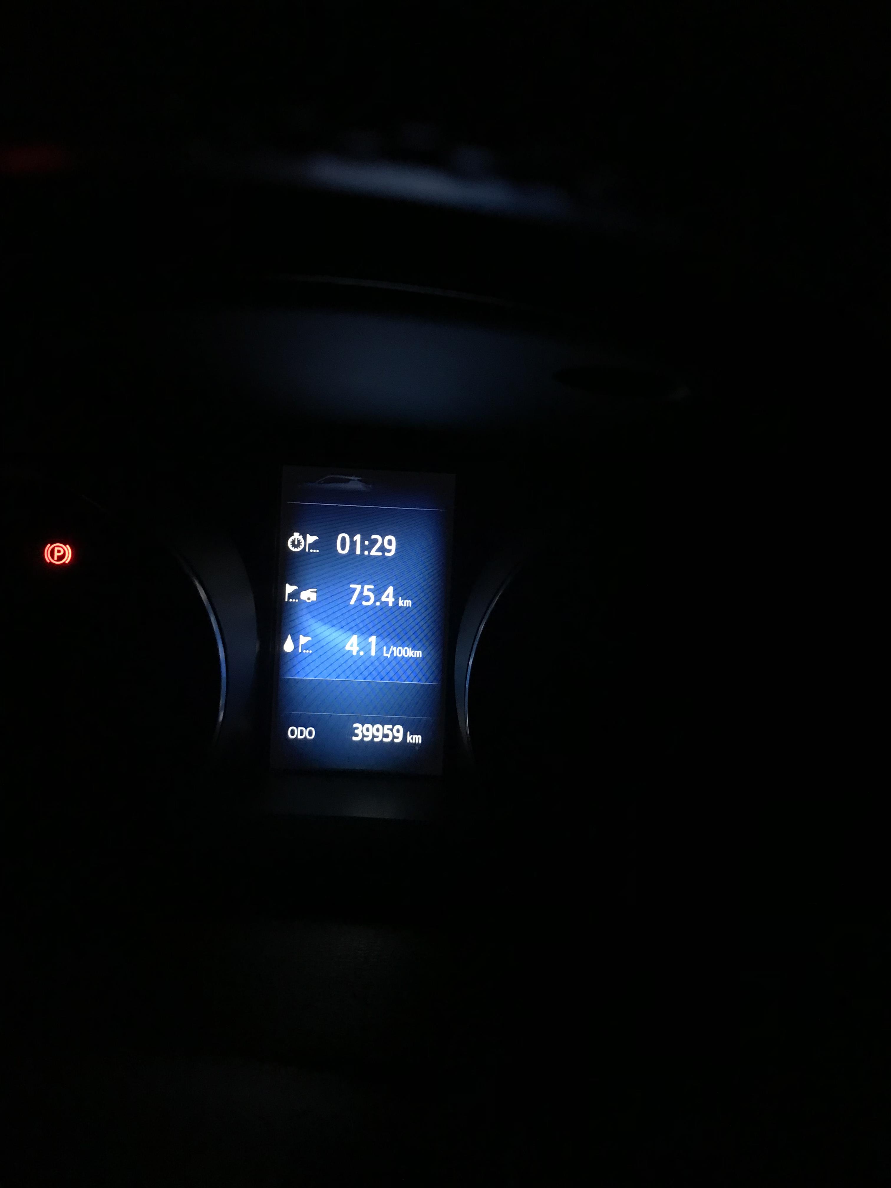

8 yıl (14 mesaj)
Aracı geçen hafta aldım taktikleri dün okudum bugün denedim gerçekten işe yarıyor. Alışkanlık haline getirebilirsem gerçekten ekonomik olacak benim için teşekkürler. İşte sonuç 2.2 lt kısa mesafe ama bi başlangıç 😀
Bu da İstanbul içi daha uzun mesafe tüketimim iyi ki bu sayfayı okumuşum 😀
