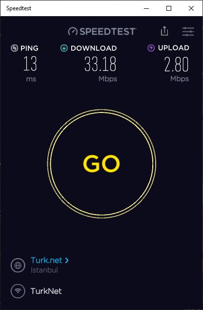

Bu Yurtiçi bir server'a yapılan bir speedtest sonucu (Modem "b/g/n" modunda)

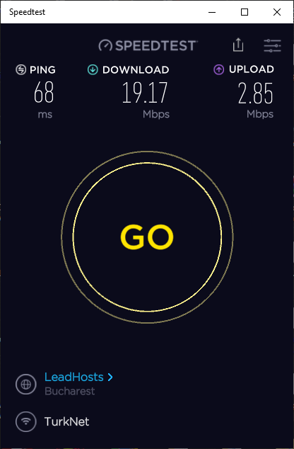

Bu da yurtdışı neresi olduğu çok da önemli olmayan, önemli olan sadece Yurtdışı bir server olması (Modem "b/g/n" modunda)

Tüm tesler modemden 50cm uzaklıkta yani modemin hemen yanında yapılmıştır. Mesafe farkından dolayı oluşan bir kayıp söz konusu değildir.
Yukarıdaki resimlerde de görüldüğü üzere yurdışında da 33 Mbit(35Mbit) alması gereken modem Max 20-21 Mbit alabiliyor. Kablolu olarak bağladığımda ise böyle bir sorun yok. Yurtiçi ve Yurtdışı fark etmeksizin full hız alabiliyorum.
