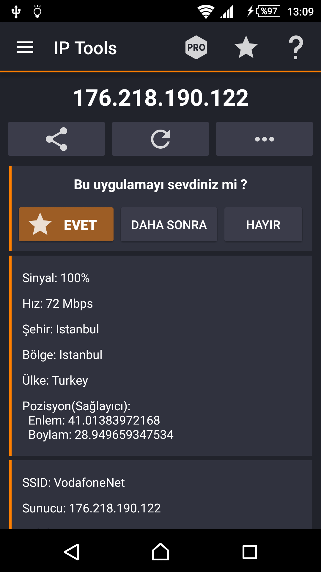

Buyrun:)))))
Bu mesaja eklenen görseller:
DİĞERİDE BENİM KULLANDIĞIM PROGRAM FOTOSU...
< Bu mesaj bu kişi tarafından değiştirildi semih_izmir -- 9 Nisan 2016; 13:11:38 >
