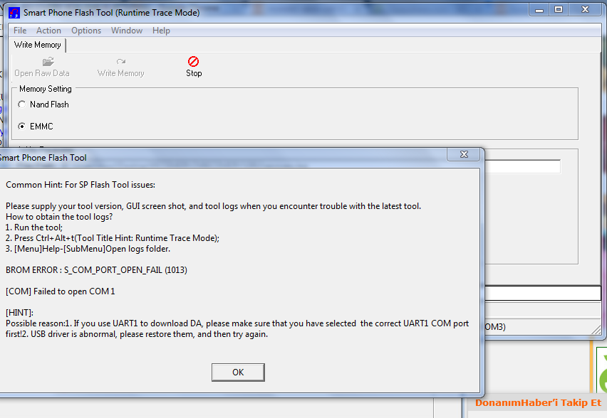

flash tool ile recovery kurmaya çalışrken bu hatayı alıyorum anlayan biri yardım edebilirmi
< Bu mesaj bu kişi tarafından değiştirildi Potcudai98 -- 5 Haziran 2014; 13:36:19 >

11 yıl

flash tool programında dediginiz gibi yaptım ama telefon açılmadı cmw var recovery bine ORJ Yazan vardı ilk cmw'yi yükledim daha sonra ORJ sonuç vermedi başka yapılabilecek bişey yokmu ?

flash tool ' da sizin dediginiz gibi yapıyorum ama telefon açılmıyor kendini açıp açıp kapatıyor recovery moda geçmiyor telefon sadece ''FAST MODE' Var ondada herhangi bişe olmuyor

arkadaşlar benim telefon mefta oldu diyebiliriz artık ne yaptıysam açılmıyor recovery yükledim ama nafile recovery açılmıyor boot,img yüklemeye çalıştım hata verdi,orjinal backup elimdeydi onu denedim önce 2013 hatası verdi onu hallettim hata kodu 2014 şu anda ve yükleme yapmıyor hiçbir şekilde herşeyi denedim yok nafile BASEBAND CHİPS İNTERNAL SRAM HATASI DEYİP DURUYOR sorunun kaynağıda yanlış yazılım yüklemem çok fazla kurcalamanın zararları yanigüldüğümede bakmayın ahmaklığıma gülüyorum bariz hata yaptım o an düşünemedim nedense servis yolu gözüktü bakalım ne olacak

11 yıl
Orijinalden alıntı: sendomi
eğer sp flash tool ile write memory bolumunden recovery falan atabiliyorsan diğer partlarıda atıp dene tüm partları falan yükle. partların adresleri önemli ve boyutlarıda önemli onuda hex kodlarını çıkararak bulman lazım. adresler scatter dosyasının içinde yazıyor. aldıgın yedekteki tüm partları kendi adreslerine manuel olarak yazdırmayı dene bakalım

11 yıl
Orijinalden alıntı: DeLorean DMC-12

bu şekilde bi sıra var boot img 2780000 den başlıyor boyutu 600000 boyutunu nasıl buldun bi sonrakinin başlangıcından yani recovery 2d80000 den başlıyor 2d80000-2780000 çıkarırsak 600000 kalır(hex dilinde) diğerlerinide bu şekilde bulup yazdırmayı deneyebilirsin.
sorun orda dostum diğer partları atmıuor 2014 hatası veriyor sanırım burda kullandığım flash tool programından kaynaklanıyor olay,bende tam anlmadım ne iş recovery atabiliyorum ama diğer herşeyde hata veriyor,bazende 1013 hatası veriyor dostum
