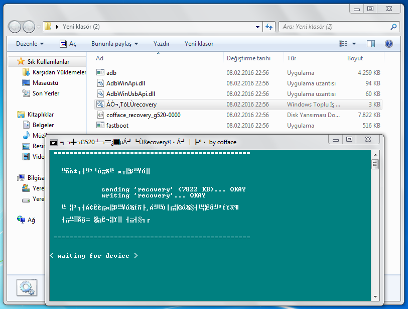

http://www.needrom.com/category/huawei/serial-g/g520/ ----- Orjinal rom'u bu sitede var, fakat orjinal recovery'si yok sadece o romda, diğer custom romlarda recoveryler mevcut hatta custom kullandım bir kaç tane recovery'siyle flahlayıp. Dikkat ederseniz romlara bakarken hepsinde "Custom Update" yazar. Ama içlerinde bir tanesi var "Offical Update" yazılı bir rom var. Bu benim orjinal romum olduğunu gösteriyorki benim anlamadığım bütün custom romlarda yanın ek dosya olarak da recovery.zip varken, "Offical Update" de neden yok. Dolayısıyla bende custom romların recovery denemeye kalkıştım ( daha önce bu işlemi yapıyordum, oluyordu fakat, brick olduktan sonra olmuyor ) daha önce bir flashlama ( rom yüklemek için recoverysini, telefon download modundayken windowsdan yazdırma ) işlemi yapmıştım. Fakat aynı şeyi yine yapınca, resimdede belirticem, "Waitin for device" yazısında kalıyor, telefona windowsdan kurarken şimdi kurmuyor ve yazıda duruyor, brick olduktan sonra böyle bişi oldu.

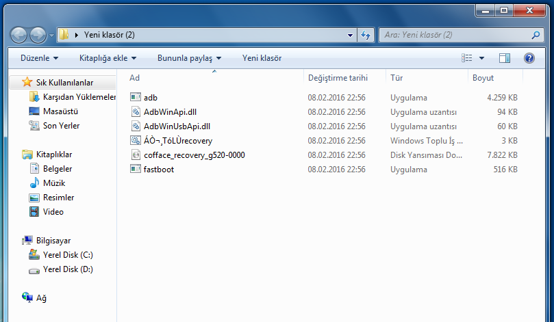

Link için çok teşekkür ederim. Daha önce exe olarak windowsdan, yukardaki klasör resmindeki gibi yüklüyordum, indirdiğim dosya recovery.img dosyası image dosyasını nasıl yazdırabiliriz telefona? Herhangi bir veya yardımcı program varmı bildiğiniz. Resime bakabilirsiniz custom romları bu şekilde recovery olarak atıyordum.

Dosyayı indir içindeki recovery sil indirdiğin g520 recoveryi klasör içine at konudaki anlatımla yüklemeyi dene

1- Baktım içeriklere. Ordaki anlatılanlar Ascend G7 Lolipop için anlatılmış, benim telefonla alakası yok.
2- İndirdiğim klasörün içindeki recovery.img yerine benim G520-0000 recovery.img dosyasını değiştirdim sonuç aynı. Resimdeki gibi... Başka bir şekilde recovery yükleyemezmiyiz.
