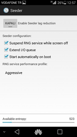

2-) Seeder uygulamasını kuruyoruz.Uygulamayı açtığımızda birkaç seçenekle karşılaşacağız bunların hepsini seçip uygulamayı başlatıyoruz.Yine bu uygulamada root yetkisi isteyecektir.

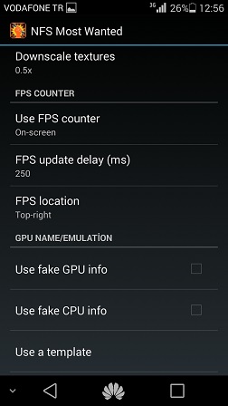

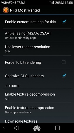

5-) Oyunlar için ayar yapmaya hazırsınız.Gltools'u açın ve hızlandırmak istediğiniz oyunu seçin.Ben size örnek olarak Need for Speed Most Wanted'ın ayarlarını paylaşıyorum.Bu ayarları diğer bir çok oyunda kullanabilirsiniz fakat bazı oyunlarda bu ayarlar işe yaramıyor.Bu durumda Gltools'dan farklı ayarları deneyerek oyuna uyarlamanız gerekiyor.
Not : " Simple MapBuffer emulation " ı FPS ve RPG oyunlarında aktif etmeyin.Sadece Need for Speed Most Wanted gibi yarış oyunlarında aktif edin.

6-) Eğer oyunlarda biraz daha FPS istiyorsanız Gltools'dan şu ayarları yapın:
- " Use fake GPU info " yi işaretleyin.
- " Use a template " den " SGX 540 " ı seçin.
- " Fake GL_EXTENSIONS " dan " GL_OES_compressed_ETC1_RGB8_texture " ı silin.
Not: "GL_OES_compressed_ETC1_RGB8_texture " ı sadece Need for Speed Most Wanted oyununda kullanırken silin , diğer oyunlarda bir değişiklik yapmayın.

7-) Ayrıca cihazınızdan tam anlamıyla yüksek bir FPS değeri almak için Gltools'dan " Anti-aliasing " ı kapatın.Bunu yaptığınızda ekstra 2-3 FPS daha kazanacaksınız.Ayar resimdeki gibi olacak.

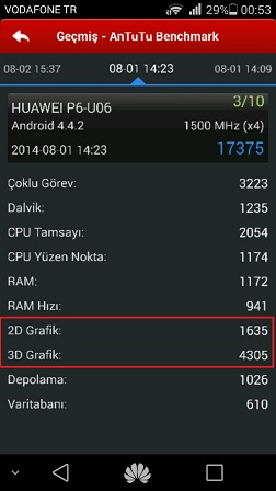

Antutu skoru:
P6 Orjinal Oyun vs P6 iKroll karşılaştırması:
