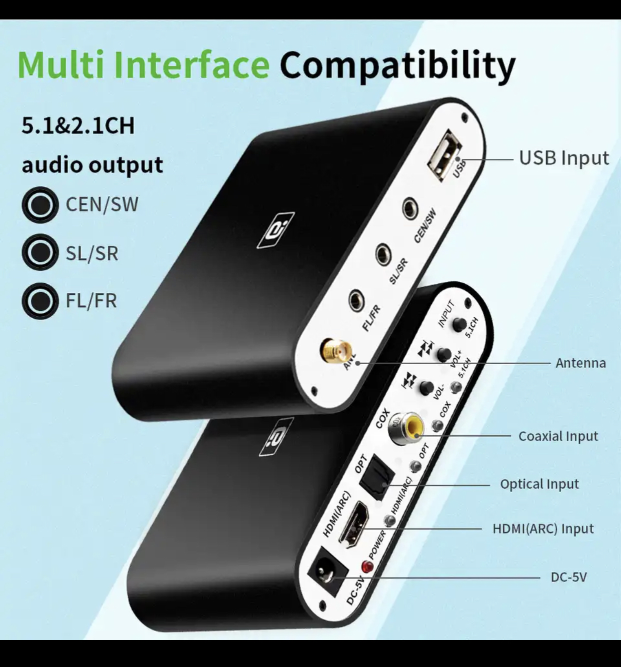

Konuyu hortlatıyorum. Şöyle bir alet işimi görebilir mi?

Bu alet sadece dekoder, bir nevi ses kartı diyebiliriz. 5.1 dolby yada dts kodlu sesleri çözer ve 5.1 kanala ayırır.
Bu cihazın amacı Logitech z506 gibi 5.1 PC hoparlörü bağlayıp, kaynaktaki 5.1 sesi düzgün olarak kullanabilmektir.
Bu tarz PC hoparlörlerinin amfisi sub woofer’ın içinde olur.
Sizin hoparlörleri besleyen amfi ise o DVD çaların içinde. O DVD çalar iptal olduğuna göre sizin hoparlörleri besleyecek bir amfiye ihtiyacınız var.
Çözüm olarak ikinci elde yine bu Logitech z506 gibi içindeki amfisi sağlam bir sub alınabilir. Elinizdeki hoparlörleri o Sub’a bağlayabilirsiniz.
Diğer bir seçenek de ikinci elden ucuz yollu bir Avr almak olabilir.
Avr, audio video receiver yani ev sinema amfisi demektir.
İkinci elde pioneer htp-071 gibi sizdeki pasif sub woofer ile çalışabilecek bir Avr bakabilirsiniz.
Bu arada resmini attığınız dekoderin linkini paylaşır mısınız?
Çünkü bu aletlerde genelde Hdmi giriş olmazdı. Bu yeni versiyonu sanırım ve Hdmi (arc) bağlantısının olması gayet güzel olmuş.

Cevap için teşekkürler Linki bırakıyorum
AliExpress'te bu muhteşem ürünü buldum. Hemen göz atın! 1.100,02TL 47% İndirim | DA615H 5.1CH ses şifre çözücü Bluetooth 5.0 alıcı DAC kablosuz ses adaptörü optik koaksiyel U oyna ark DAC DTS AC3 dönüştürücü
