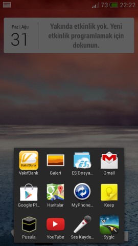

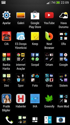

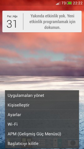

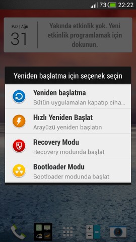

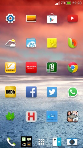

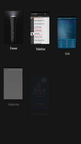

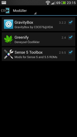

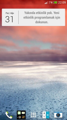

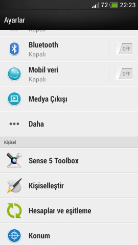

arkadaşlar şu an maximusHD romunu kullanıyorum. son yaptığım özelleştirmeler ile telefonu kullanmak artık iyice keyifli hale geldi diyebilirim.
özelleştirmeleri XposedInstaller üzerine kurduğum GravityBox ve Sense 5 Toolbox modüllerini kullandım.
resimler yapılan özelleştirmeler sonrası telefonun son halini göstermeketedir. 3. resim 4*5 kılavuzun ana sayfada yaptığı faydayı (normalde 16 yerine 20 simge konulabiliyor) gösteriyor.normalde bende öyle bir sayfa yok örnek olsun diye koydum.
tabiki programı kullanabilmek için Root olmak gerekiyor. ben custom rom üzerinde kullanıyorum. stock romda nasıl olur bilmiyorum.
işlemlere başlamadan önce full backup almanızı şiddetle öneririm.

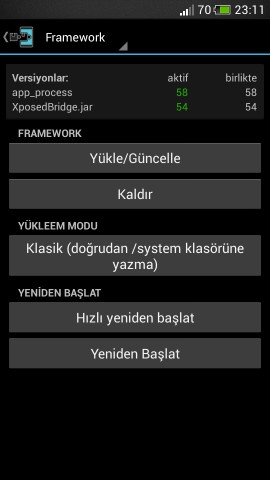

bu linkten XposedInstaller ile ilgili sayfada "DOWNLOAD" başlığının altında latest.apk ya tıklayın >>http://forum.xda-developers.com/xposed/xposed-installer-versions-changelog-t2714053
Programı kurduktan sonra açıyorsunuz "Framework" tıklıyorsunuz. yükle güncelle yapıyorsunuz.
sizden yeniden başlatma istiyor.
programı tekrar açıp "Modül indir" e tıklıyorsunuz.
daha sonra size özelleştirmeleri yapabilmek için lazım olan GravityBox ve Sense 5 Toolbox modüllerini kuruyorsunuz.
"Modüller" tıklayıp ilgili modüllerin yanındaki kutuya tıklayarak telefonu tekrar başlatıp modülleri kullanabilirsiniz.
her iki modülde türkçe dil desteğine sahip. kurcalayıp gözünüze ve kullanım şeklinize göre istediğiniz değişikliği yapabilirsiniz.
ben yaptığım değişiklikleri yazayım size.
GravityBox içerisinde yaptıklarım.
-Durum çubuğu arkaplan rengi(siyah)
-Bildirim ekranı arkaplanı>renk doldur>>Arkaplan rengi(siyah)
-Arkaplan modu(Altını kapla)
-Arkaplan saydamlığı(%0) (bu dört seçenek durum çubuğu eski haline gelsin diye yapıldı)
-Battery settings(Yüzde metni)
-Battery percent text style (numbers only)
-Battery percent text size (Normal)
-Ekran iyileştirmeleri>>Tüm yönlere izin ver
-Ekran iyileştirmeleri>>Çıkarıldığında ekranı aç
-Fiziksel tuş işlermleri>>Back Key>>Long Press(Show Application launcher)
-Application Launcher (buraya 12 tane istediğiniz uygulamaları ekleyebilirsiniz ekran görüntüsü yukarıda mevcut)
Sense 5 Toolbox ile yaptıklarım
-EQS düzenlemesi(çok kullanmadığım için hotspot kaldırıldı yerine GPS eklendi.)
-Arayüz modları>>Başlığa tıkla(Saat uygulamasında zamana dokunulduğunda CPU ve RAM kullanımı göster)
-Arayüz modları>>Parlaklık ayar çubuğu
-Arayüz modları>>Bütün son uygulamaları aynı anda kapat
-Durum çubuğu simgeleri>>Durum çubuğu simgelerini gizle(ben sadece alarm seçtim)
-Sense modları>>Dock(%0 şeffaf)
-Sense modları>>Sınırsız klasörler
-Sense modları>>Home tuşunda açılan menü
-Sense modları>>Kılavuz 4*5
-Sense modları>>simge etiketlerini kaldır
-Sense modları>>uygulama menüsü yazıtipini küçült
-Sense modları>>uygulama menüsü saatini kaldır.
-Sense modları>>Aşağı kaydırma eylemi (bildirim alanını aç) ev ekranında ekranın ortasından aşağı doğru yapacaksınız
-Sense modları>>yukarı kaydırma eylemi (EQS panelini aç) aynı şekilde yukarı
-Sense modları>>sağa kaydırma eylemi (uykuya geç) DOCK menüde yapacaksınız.
-Sense modları>>sola kaydırma eylemi (uygulamayı başlat) ben fener uygulamasını seçtim.
-Mesajlaşma modları>>SMS-MMS dönüştürme devre dışı
-Mesajlaşma modları>>SMS ile uyan
-Mesajlaşma modları>>Bildirim mesajı (toast) iletim raporu
-Kontrol modlar>>volume2wake
-Kontrol modlar>>Geliştirilmiş yardımcı panel
-Çeşitli modlar>>APM gelişmiş güç menüsü
-Çeşitli modlar>>Ekstra uygulama detaylarını göster
yazmayı unuttuğum bir şey varsa yine eklerim.
