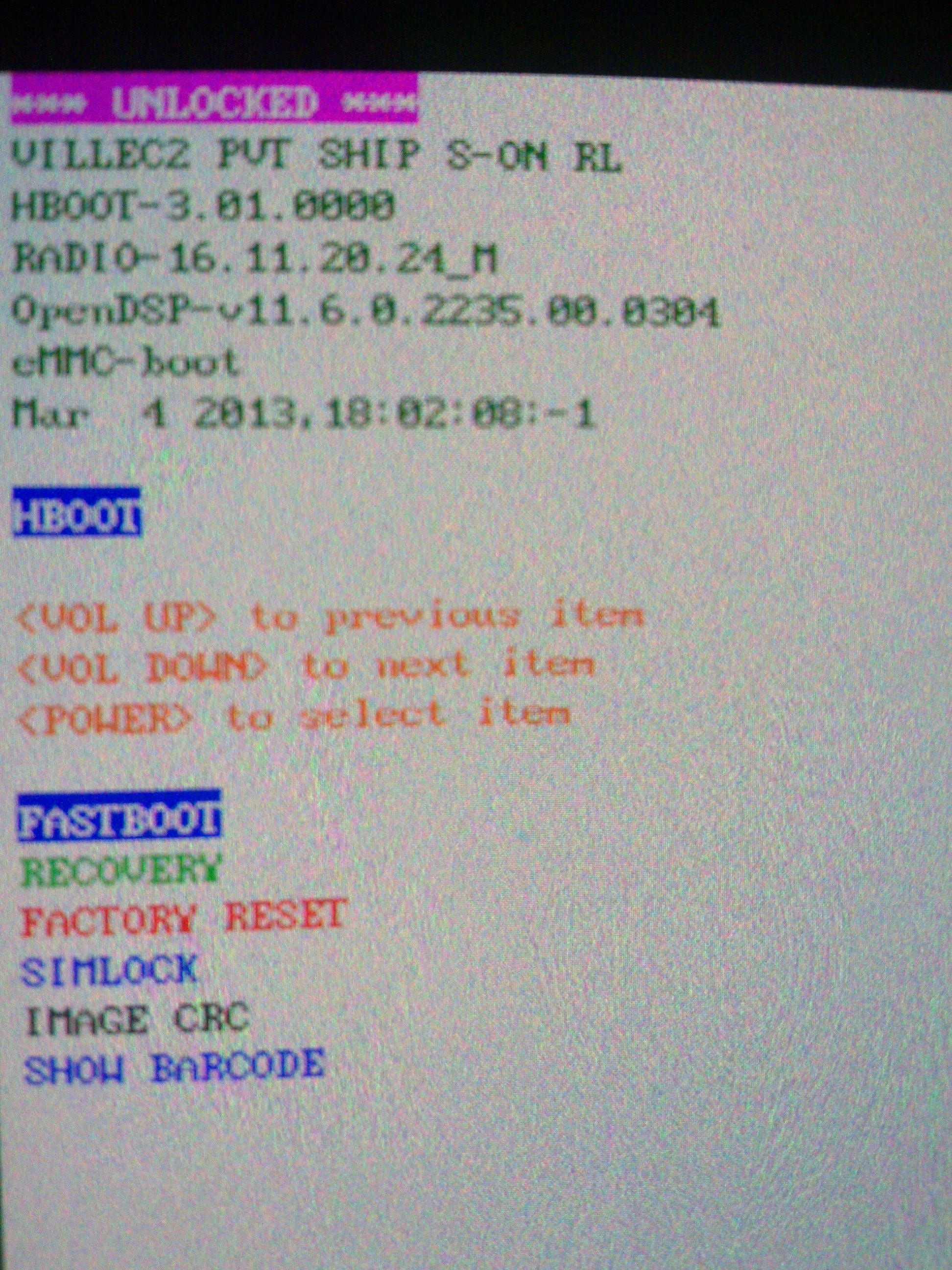

Orijinalden alıntı: emesut
Telefonu actığımda htc yazısı ve alttaki kırmızı yazı cıkıyor öylece kalıyor murat kardeşim.
Fastboot moddada resimdeki gibi.
vay be senin telefonun hboot sürümü ne öyle. bizde yani s4 modellerinde ya 2.15 yada 2.16 oluyor. neyse
öncelikle ne yapacağına karar vermen gerekiyor. stock roma mı dönmek istiyorsun. yoksa custom rom mu kurmak isiyorsun. işin mantığını anlamak için bu konunun 1. sayfasındaki stock roma dönüş işlemlerini okuman gerekiyor. stock rom için yapılacaklar yazıyor. ancak orada kullandığım dosyalar sana uymaz. sen s3 model kullandığın için. sen öncelikle telefonuna uygun RUU dosyasını bulman gerekiyor. eğer hboot sürümün yükselmiş ise o ayrı bir durum o zaman da sıkıntı yaşaman muhtemel.
http://forum.xda-developers.com/htc-one-s/c2-development
bu linkte telefonuna uygun konular bulabilirsin.

11 yıl
Orijinalden alıntı: murat5555
forumda emesut nickli bir arkadaş var oda s3 olan modeli kullanıyor. hangi romu kurdu ne kullanıyor bilmiyorum. bu linkte http://forum.xda-developers.com/htc-one-s/c2-development s3 modele uygun romlar bulabilirsin. en önemlisi bootloader kilidini açtıktan sonra sistemin tam bir yedeğini alman çok önemli.
Selam arkadaşlar.
Seyahatte olduğum için uzun zamandır foruma giremiyorum.
Ben şu an telefonumda carbon rom kullanıyorum. (4.4.2 KitKat)
Rom aslında gayet stabil ve uyumlu.
Fakat çok şarj yiyor, telefon 15 dakkadan uzun süre kullanımda aşırı ısınıyor, bazende kendi kendine reset atıyor.
Birde telefonu cebimde cıkarttığımda ekran otomatik acılıyor. Bu özelliğini bir türlü kapatamadım.
Şunu söyleyebilirimki ben orjinal rom dan cıktığım için çok pişmanım.
Şu an da orjinal roma dönmek için hala araştırma yapmaktayım. Bu konuda yardıma ihtiyacım var.
