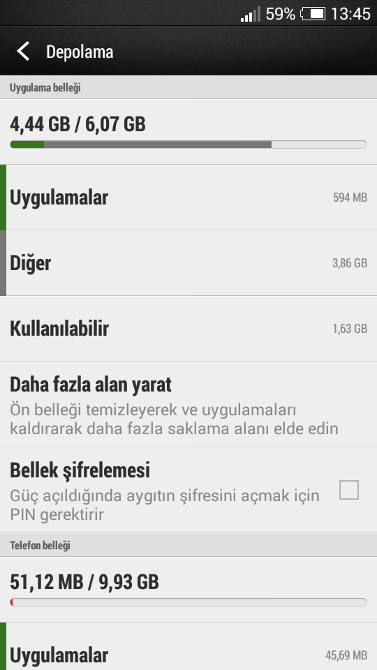

cıhaz bu halde

fastboot modda da bu sekılde

tamam kardeşim şimdi hiç bir şey yapmadan ilk aşamada unlock işlemini uygula bakalım. ondan sonra devam edelim.

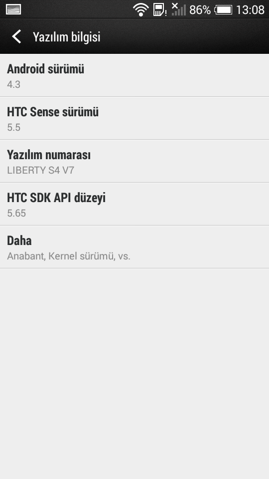

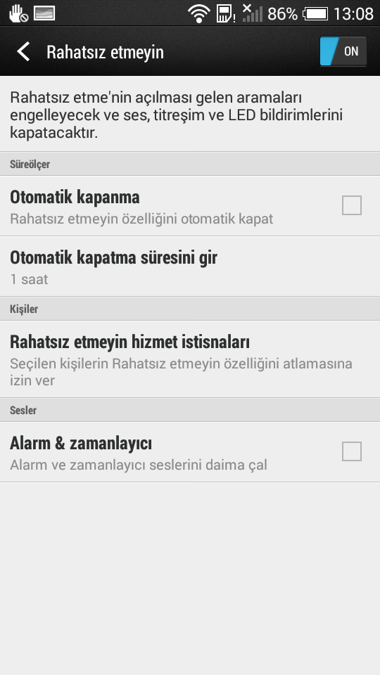

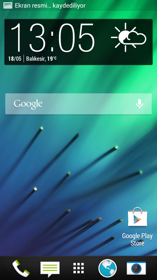

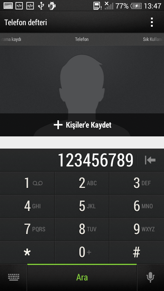

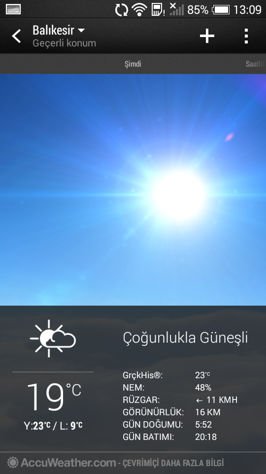

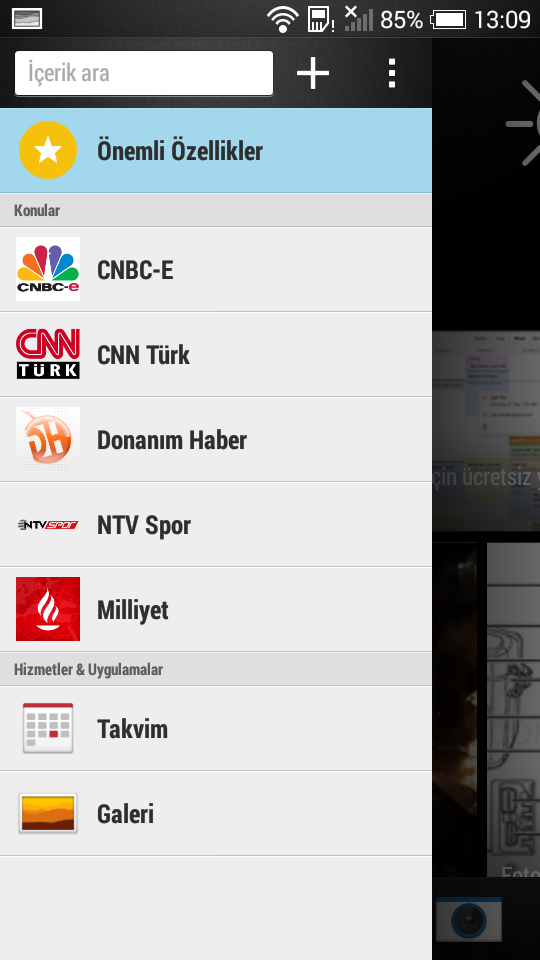

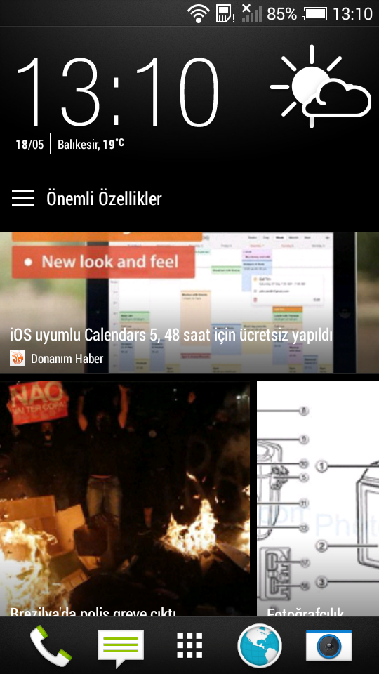

yükledim kardeşim telefon çok hızlı açılıyor eskisine göre, açılışta "android.process.media has stopped" hatası vererek açılıyor. ama genel çalışmasına engel bir hata değil. %99.9 çalışıyor diyebilirim. fontlar biraz ince küçük geldi gözüme bende ayarlardan bir tık büyüttüm. ben çalışırken bir takılma görmedim. maximus romu neyse aynı akıcılıkta çalışıyor.
arama ekranında küçük beyaz bir satır çıkıyor onu da romun modcusuna iletmeyi düşünüyorum bakalım.
< Resime gitmek için tıklayın >< Resime gitmek için tıklayın >< Resime gitmek için tıklayın >< Resime gitmek için tıklayın >< Resime gitmek için tıklayın >< Resime gitmek için tıklayın >< Resime gitmek için tıklayın >< Resime gitmek için tıklayın >< Resime gitmek için tıklayın >

Ellerine sağlık hocam.. One S cilere derman olduğun için teşekkürler.

hocam süpersin senin sayende htc one s telefonumuz hayat buluyo yaa bende denicem fırsat bulursam inş
