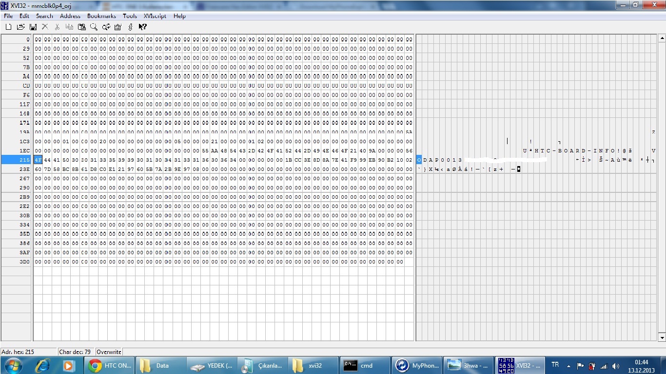

2- ayrıca senin verdiğin cid ile ilgili resimde yanlış yerden işleme başlıyorsun. dikkat et. "V" harfinden başlıyor. 3 karakter boşluk ondan sonra v harfi var oradan başlayacaksın yani şöyle.
"VODAP001" işte bu değiştirmen gereken yer.

hayırlı cumalar kardeşim...söyledikleriniy a zdıklarını harfi harfine yaptım hiç bir sıkıntı yok..root'a kadar herşey normal...super Cid 'e geldiğimizde ise paylaştığın hex editördeki resimde benim htc yazısı en solda olmuyor ortalarda bi yerlerde oluyor..ve sütun satır numarasıda 214 değil 20E gibi bişey çıkıyor...HTC_ _102 Den sonra 8 tane 1 yapmama rağmen diğer adımlarıda senin söylediğin gibi uyguladım..kaydettim ardından dosyayıda belirtildiği yere attım fakat ;
adb shell
su
dd if=/sdcard/mmcblk0p4 of= /dev/block/mmcblk0p4
bu komutlardan sonra dosyayı yüklemiyor görmüyor..
