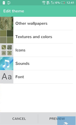

Arkadaşlar geçen gün bir M9 videosu izlerken birşey farkettim. Temalar uygulamasında bizde çıkmayan bir bölüm var. Sadece bende mi yoksa kimsede çıkmıyor mu merak ettim. Temaları oluştururken düzenle dediğimizde font menüsü çıkıyor mu?
