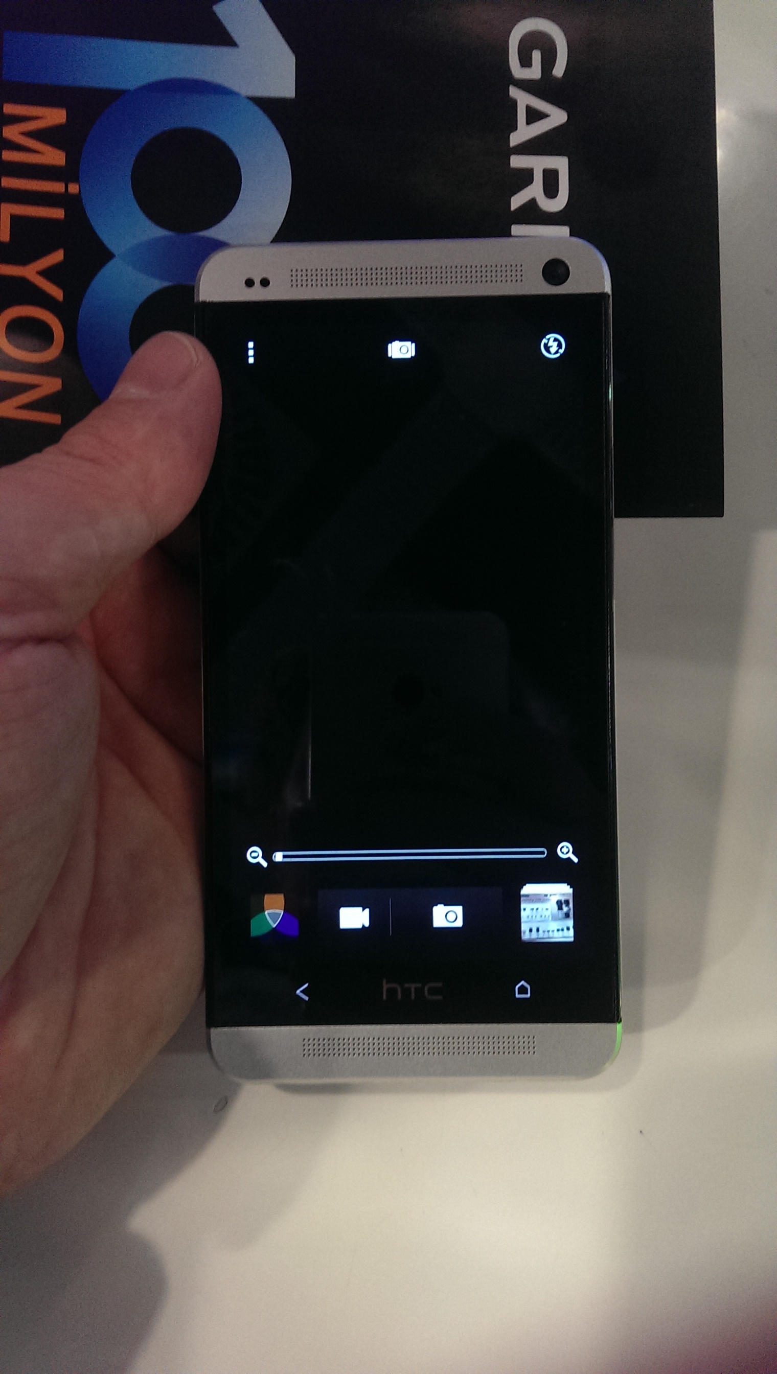

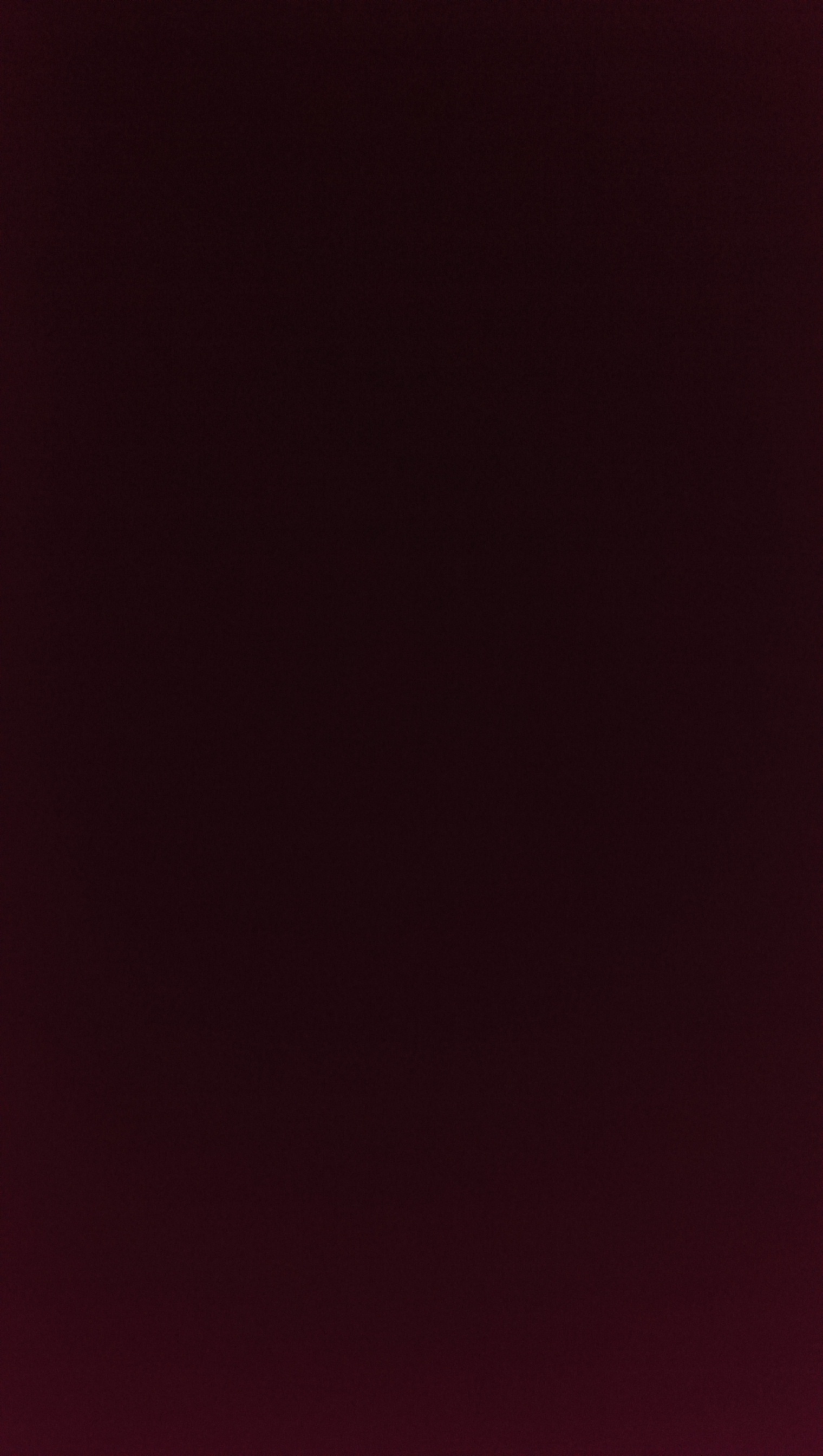

Kamera pembeleşmesi olayına iyice eğildim. Bimexte 4.1.2 sürümlü cihaz kamerası otomatik ayarda aynı tepkiyi verdi.demek eski sürümlerde de bu problem var. Araştırmalarıma devam ediyorum. Bu arada factory reset dahil herşeyi denedim düzelme yok benim kamerada. Htc müşteri hizmetleride servise yollayın dedi.
12 yıl

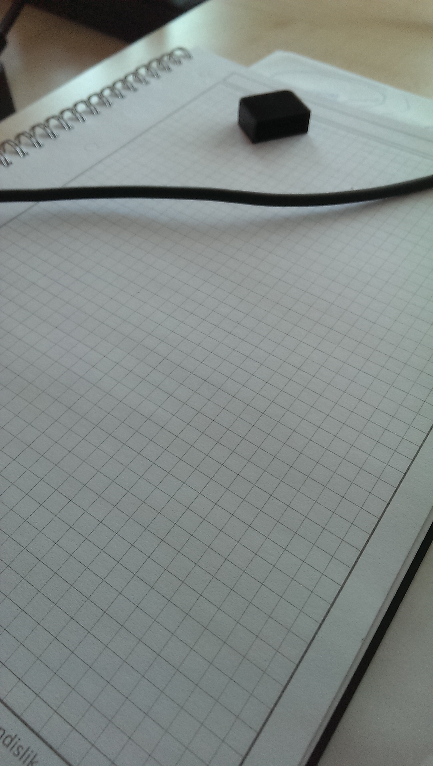

cevap için teşekkürler büyük ihtimalle yazılımsal bir sorun ama kiminde var kiminde yok o biraz kafa karıştırıcı. arkadaşın eklediği resimde de dikkatimi çekti pembeleşme genelde köşelerde yoğun, özellikle de şarj girişinin tarafında.

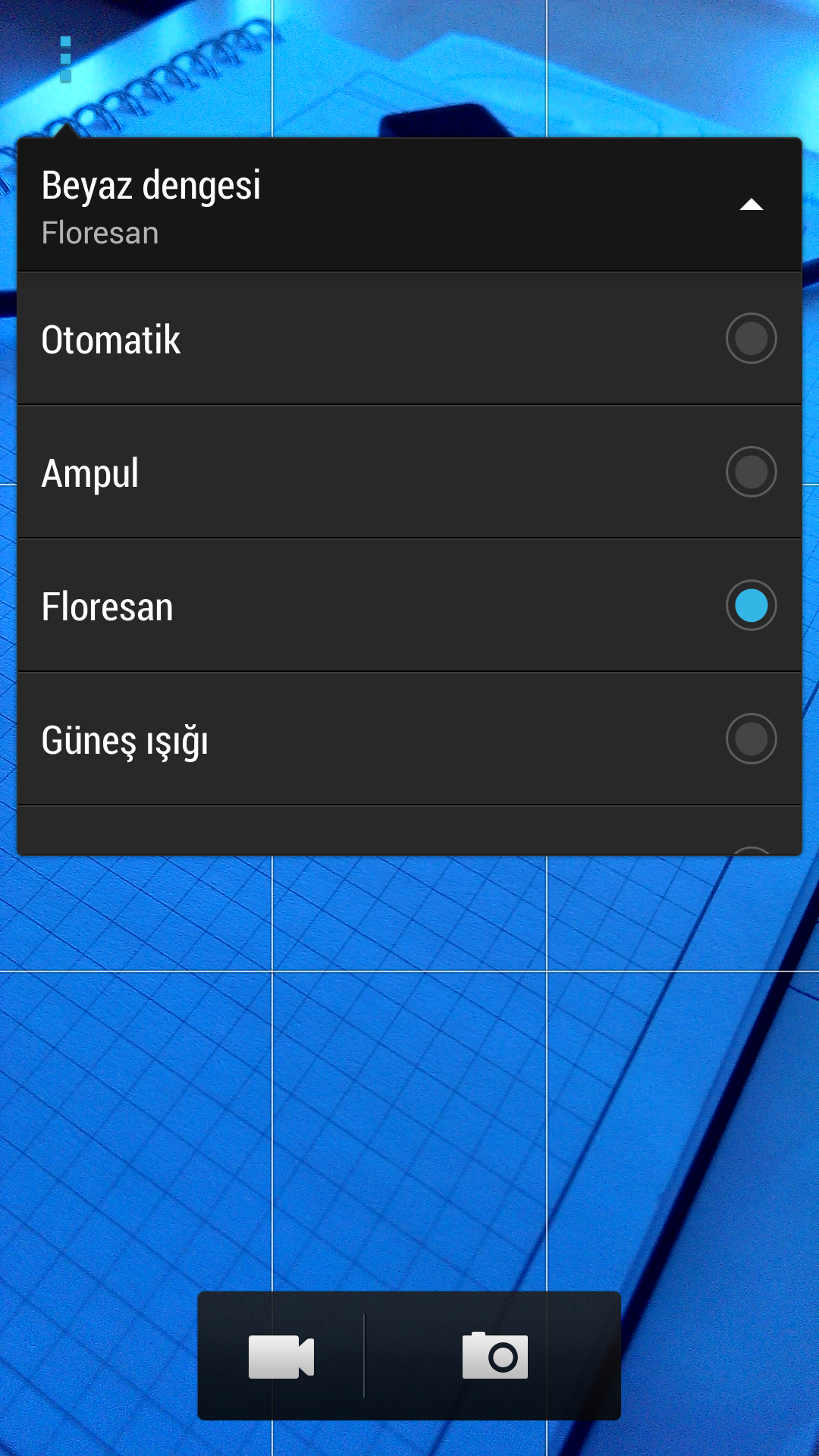

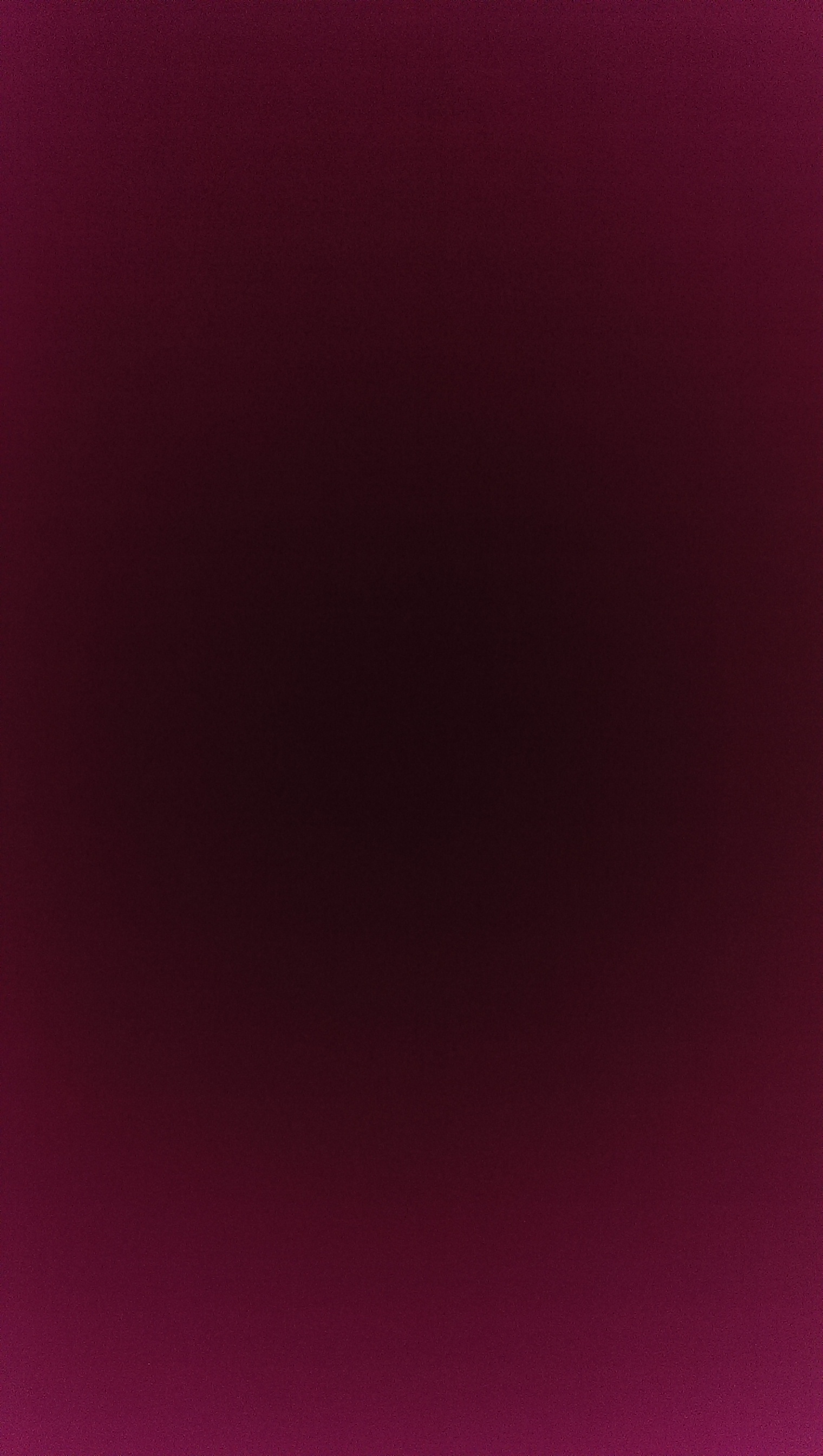

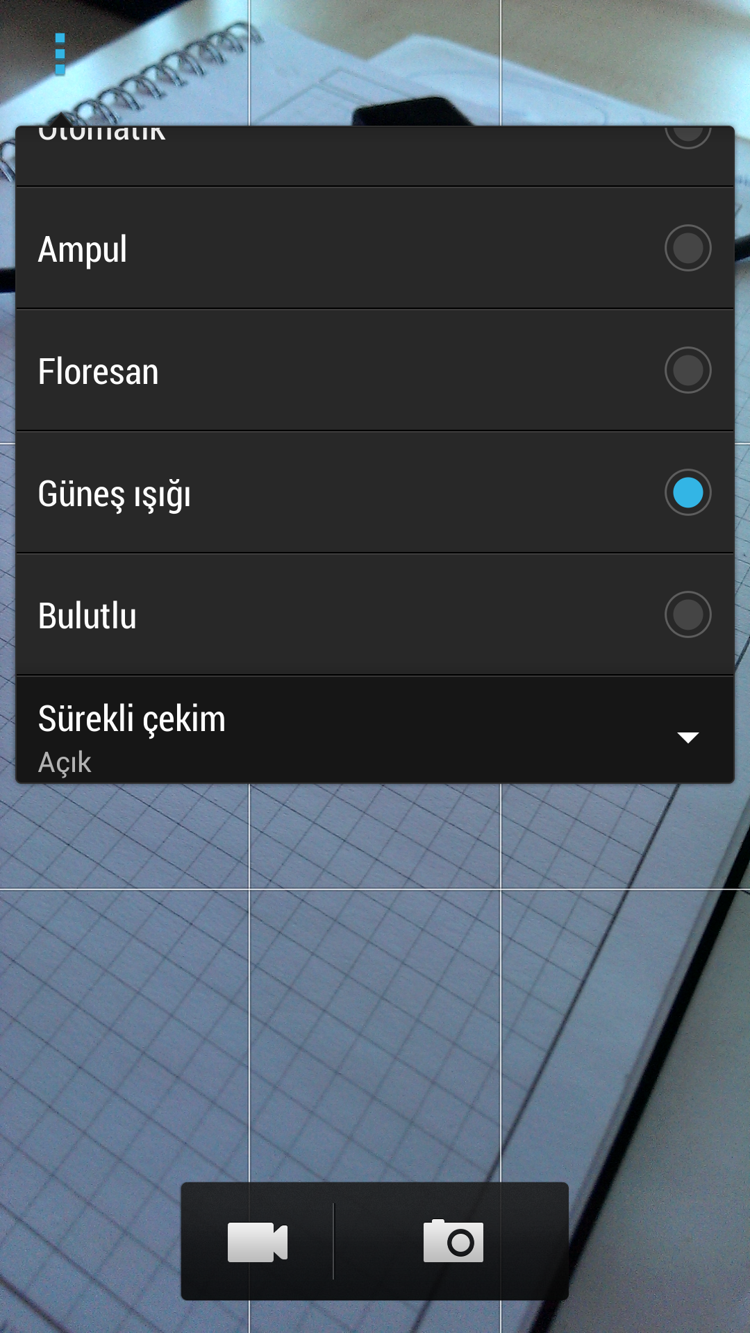

birde tesadüfen birşey fark ettim ya da paranoya bağladım. telefon masanın üstünde iken kamerayı açtığımda pembelik daha az orandaydı (ilk resim) daha sonra telefonu kaldırdım kamera ışık aldı tekrar telefonu masanın üstüne koyduğumda pembeleşme daha yoğun bir hal aldı (ikinci resim). birde beyaz dengesi ile ilgili bir kaç resim koydum ilkinde otomatik diğerleri screenshot.

Bimexte çalışan eleman geldi yanıma merak etti anlattım onda da one varmış hemen teste soktum. Son sürüm o da benimki gibi ama onda pembeleşme yok. Görünce öyle özlemişimki siyah ekranı sarılıp öpesim geldi elemana sordum haberin varmıydı falan yok dedi aldım bakmadan. Dedim şanslıymışsın. Bu arada teknosa daki 4.1.2 sürümde pembeleşiyor. DİKKAT cihaz alacaklar objektifi sıkıca kapayıp test etsinler. Araştırmalara devam ediyorum
12 yıl

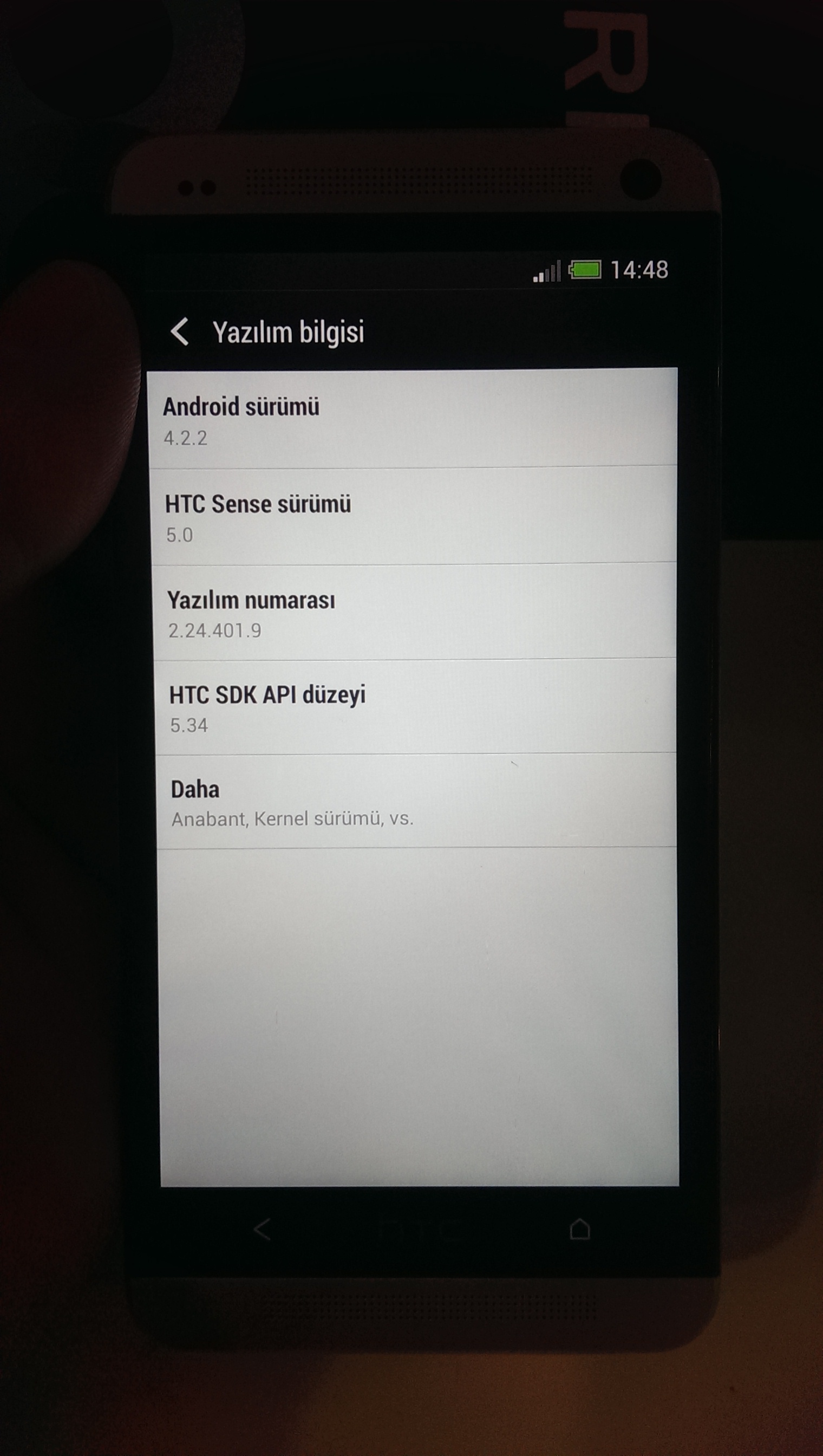

kendi telefonumda ki sıkıntı ile ilgili bir kaç resim ekledim. bende bir önce ki sürümde bu tarz bir sıkıntı yoktu mesela 4.2.2 yükledikten sonra rahatsız edici bir düzeyde oldu. belki bir önce ki sürümde de vardı ben mi fark etmedim dedim daha önce çekilmiş fotoğraflara baktım hiç birinde sıkıntı yok. garip bir durum xda da kimisi sizin dediğiniz gibi ısıya bağlı demiş ama demin By Trex arkadaşın yazdıkları doğrultusunda bu da değil bence sorunun kaynağı. belki farklı üretim yerlerinden veya serilerinden kaynaklı olabilir diye düşünüyorum bu da sorun donanımsal demektir. burada da konuşuldu farklı custom rom yükleyen arkadaşlar sorunun kalktığı yazdılar. bu da sorunun yazılımsal olabileceğini gösteriyor. benim cihazım yurtdışı FA35 ile başlayan seriden. hayırlısı bakalım ne çıkacak :(

donanımsal olabilecegini düsünüyorum . xda da çoğu kişi bunu söylemiş ancak şöyle de bir sey var .
4.1.2 sürümündeyken ekran pırpırlanma mevcuttu ( otomatikte olsa da olmasa da ) htc müşteri hizmetleri servise gönderin dedi ancak sabrettim biraz bekledim. güncelleme ile düzeldi. Ve bu sorun herkeste yoktu. Bu açıdan bakarsak yazılamsal da olabilir. fabrikadaki optimizasyon kaynaklı olabilir. tekrar servisle ugrasmak istemiyoırum.

aynı sorun iso yu manuel 1600 ayarladığım da bende de oldu şarj kısmına doğru köşelerde pembeleşme, otomatik yada iso 100-200-400 hatta 800de de farkedilmiyor düzeliyor siz iso 100 e aldığınız halde hala pembe mi ?

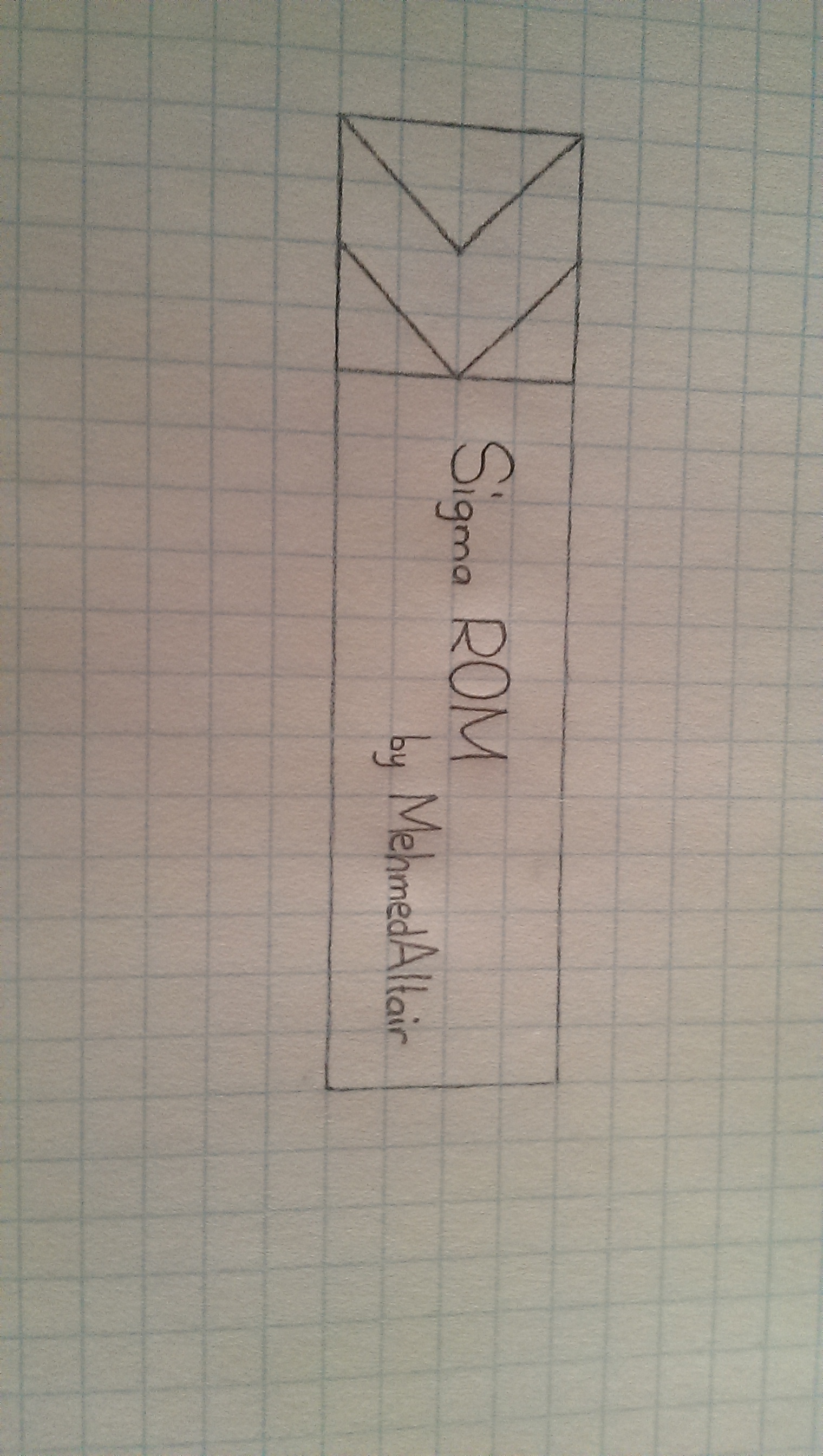

Hocam bana bir splash screen lazım aroma installer açılmadan önce çıkan ekran kağıda çizdiğim resmi atayım ona göre renklendirip bana gönderebilirseniz harika olur valla
12 yıl
Aceleyle bu kadar düzgün çizebildim
Edit 1080 genişlik olacak ama yükseklik kaç olur anlamam o işten

isoyu 1600 ayarlayıp resim çekmeyi denedim siyahı hafif pembemsi çekti ayrıca aynı şekilde kamerayı kapadığınızda köşeler pembeleşiyor, iso yu düşürüp ayarladığınız da mükemmel bir renk yakalanabiliyor kamerayı kapattığınızda da simsiyah, sizin otomatik ayarlarda sıkıntı çıkıyor sanırım neye göre değiştiriyorsa ayarı ondan olabileceğini düşünüyorum, örneğin eliniz titriyorsa yada hareket varsa hızlı çekim yapabilmek için isoyu 1600 ayarlıyor olabilir sabit çekimlerde iso düşürülürse çok düzgün fotoğraflar elde edilebiliyor

evet son eklediğim resimlerde iso ayarı 100dü. iş yerinde bir arkadaşımın cihazında baktım simsiyah ekran onda da iso yu değiştirince sizde ki gibi hafif bir pembeleşme oldu. belki tüm cihazlarda bir sıkıntı var ama farklı üretimlerden kaynaklı kiminde sorun daha düşük oranda meydana geliyor. htc bu kamera da gece çekimlerinde daha fazla ışık alarak daha aydınlık resimler çekileceği ile övünüyordu. bence bunu yapıyor ama donanım ile yazılım arasında bir uyuşmazlık var bence sorun driverlarda. bir ihtimalde kamerayı farklı firmalardan temin etti ya da aynı firma olmasına rağmen farklı üretim bantlarından kaynaklı bir uyumsuzluk olabilir diye düşünüyorum.

Full screenmi olacak? 1080x1920?
Bide o yazı böyle yanmı olacak düzmü

Işte böyle şerit gibi çıkacak ekranda hocam ben yan atmışım ama onu farkettim şimdi

yerine göre gerektiği kadar kullanmak lazım bana otomatik ayar fazla kullanıyor gibi geliyor sabit çekim yapacaksam isoyu düşürüyorum daha düzgün fotoğraf elde ediyorum, hareketli bir şeyi çekeceksem en üste çekiyorum
