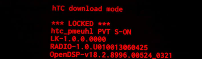

S-off değilseniz geri dönüş yapamazsınız Mm a.
S-off olup olmadığımı nereden bakabilirim peki hocam? :)
Bu mesajda bahsedilenler: @ordeniz
Orijinalden alıntı: hcihatonal
Hocam yaptıysanız bilmeniz lazım. Ama download mode içinden de bakabilirsiniz.Locked ya da unlocked yazısı altında en üstte bir yerde s-off ya da s-on yazar.
