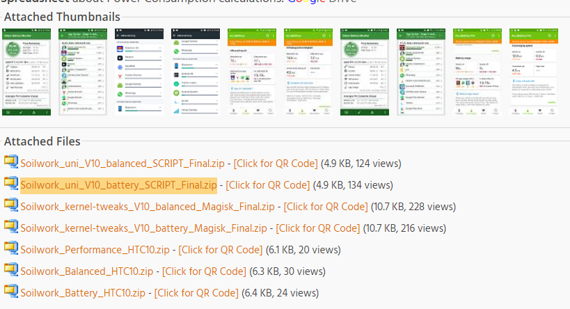

Hocam resimde gorununen 2 ci üstü seçili olanimi indirecegim
8 yıl
Evet üzeri renkli olan

Hocam su batarya yamasini nasil yapacaz anlatrsaniz cok sevinirim twrp den flaslayamadim . nasil olacak anlayamadim ?
8 yıl
1- Rom ve gapss yükleyelim, temiz kurulum yapalım.
2- Telefonu yeniden başlatıp kurulum tamamlandıktan sonra 10 dakika bekleyelim.
3-Recovery modda SuperSu yükleyin, telefonu yeniden başlatalım.
4-Google Play Ex kernel manager indirelim :https://play.google.com/store/apps/details?id=flar2.exkernelmanager&hl=tr
5-Google Play Terminal Emülatör indirelim :https://play.google.com/store/apps/details?id=yarolegovich.materialterminal&hl=tr
6-Pil ömrü için Soilwork battery scriptini indirelim ( Soilwork_uni_V10_battery_SCRIPT_Final), yada oyun çok oynuyorsanız balanced tweak indirin :https://forum.xda-developers.com/htc-10/development/advanced-interactive-governor-tweaks-t3543589
7-Pil ömrü uzun olsun diyorsak indirilen Soilwork_uni_V10_battery_SCRIPT_Final.zip üzerinde sağ klick yapıp "dosyaları çıkar" komutunu seçelim. Dosyanın çıkarıldığı Soilwork_uni_V10_battery_Final.sh scriptini telefonda şu yola kopyalayalım : Dosyalar > Htc 10 > ElementalX
8-Google play den indirdiğiniz Material Terminali açıp ilk satırda "su " yazıp enter tuşuna basalım. Sonrasında "cd /sdcard/ElementalX" yazıp enter tuşuna basalım. Sonrasında "sh Soilwork_uni_V10_balanced_Final.sh "komutunu yazıp enter tuşuna basalım. ( Tırnak işaretlerini komut satırına yazmayın, ben komut kelimeleri karışmasın diye burada yazım) Yaklaşık 5 dakika bekletir. Script bittiğinde 3 satırda "trimmed" kelimesini göreceksiniz.
9- Telefona yüklediğiniz ex kernel manager uygulamasını açıp menüden "çeşitli" kısmına gelelim. Burada "Uyandırma kilitlerini engelle" kısmına tıklayıp "açılışta uygula" tikini işaretlemeniz lazım. Bunun dışında ex kernel manager uygulamasında yapacağınız tüm değişiklikler sizin sorumluluğunuzdadır.
Son olarak Google Playdenhttps://play.google.com/store/apps/details?id=com.franco.doze&hl=tr şunu indirip kurun. Telefonda ayarlar> Pil>Pil Optimizasyonu kısmından naptime uygulmasını bulup "Optimize etme" seçeneğini tıklayın.
