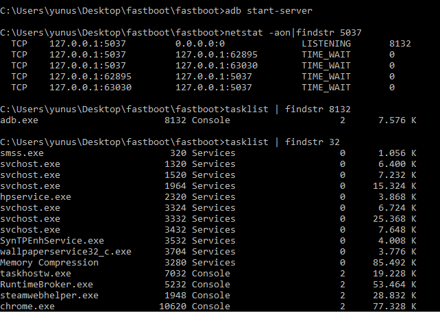

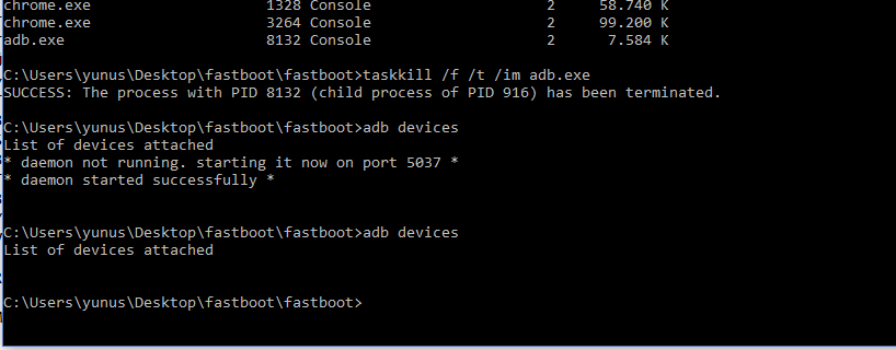

ilk komutta adb start-server dediniz di mi?
8 yıl
adb start-server
netstat -aon|findstr 5037
bu komuttan sonra en başta çıkan satırın sonundaki sayıyı not alın (videoda 84 olan)
tasklist | findstr not aldığınız sayı
taskkill /f /t /im adb.exe
gene aynı
