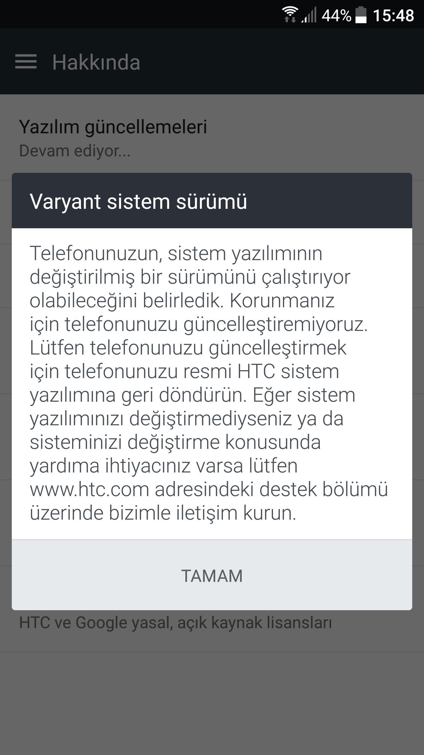

Hocam şu deodex romu kurmak için 2.41.709.3 no lu taiwan sürümüne ait zipi indirip kurdum. Yalnız ota dan güncellemeyi kuramıyorum; indiriyor dosyayı ama kurulumda hata veriyor!

Cid-mid no değişimi yaptın mı

süpercid yapmıştım önceden. taiwan ın midi de avrupayla aynı zaten?

Supercid OTA almıyor artık.
CID: HTC__621
MID: 2PS620000

O zaman bu sürümde iken cid değişikliği yapsam ota yi almak için yeterli olur mu?

Ben aylar önce yapmıştım super cid hala öyle sürekli rom değiştirmediğim için tabi bu konuda ordeniz daha bilgili ben bilmiyordum supercid de OTA alınamadığını. Ama teşhis te de hata yok değil mi hocam @ordeniz :)

Muhtemelen.Denemekten zarar gelmez.
