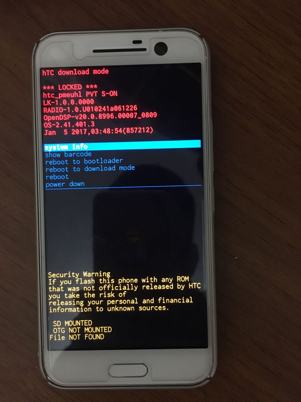

İşlemlere başlamak için soruyorum bu cihazın cid ve mid değerlerine nereden bakıyoruz acaba
8 yıl
Orijinalden alıntı: hunkarbey
İlk sayfadan :
CID-MID'inizi öğrenme :
Fastboot komutu ile tırnak işaretleri olmadan "fasbtoot getvar all" yazıp enter'a basın
Ya da cihazı download modda açın orada yazar.
8 yıl
Ben neden göremiyorum bubahsedilen şeyleri. biraz daha yapamazsam kırıp atıcam cihazı.< Resime gitmek için tıklayın >
8 yıl
maximus hd rom yüklerken bootlopta kaldım napmalıyım yeşil htc ekranında kaldım kapanmıyorda @ordeniz
8 yıl
Cihaz locked olduğu için göremiyorsun hocam.Ve zaten locked ise Cid-Mid elleyemezsin Fastboot yöntemini deneyin gösterir o.
