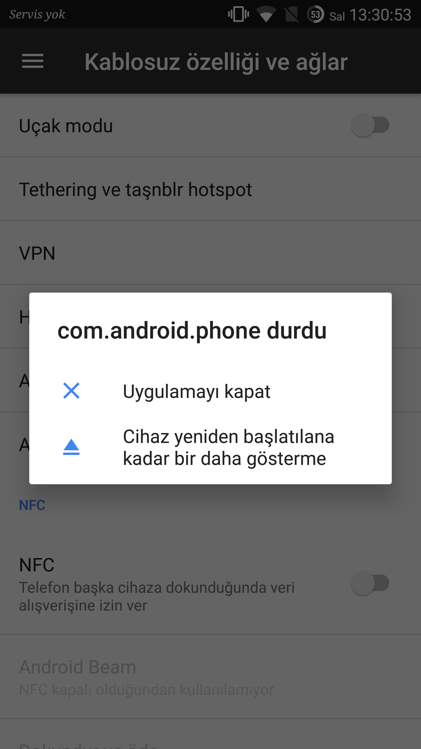

Hocam RR nin 14 Mart sürümünü yükledim az önce. Şebeke gitti ; resimdeki hatayı alıyorum...

9 yıl (4883 mesaj)
Orijinalden alıntı: lawyer25
Sürüm hatalı hocam,yapımcı düzeltiyor,bitince yeni sürümü atacak.Taban sorunluymuş.Bir önceki sürüme geçin,ya da yedek aldıysanız geri yükleyin.Bugün yarın çıkar düzeltilmişi.
9 yıl (3910 mesaj)

10 mart sürümünü indirdim. yüklesem sıkıntı olmaz demi?
9 yıl (4883 mesaj)
Orijinalden alıntı: ordeniz
Sanmıyorum,zaten sıkıntı olursa,gönderdiğin ekran görünütüsündeki gibi birşey olur,o zaman da baştan artık.
Aklınızda bulunsun,her yeni yüklemeden önce bir nandroid bir Titanium yedeği alın.Herşey daha rahat olur.
