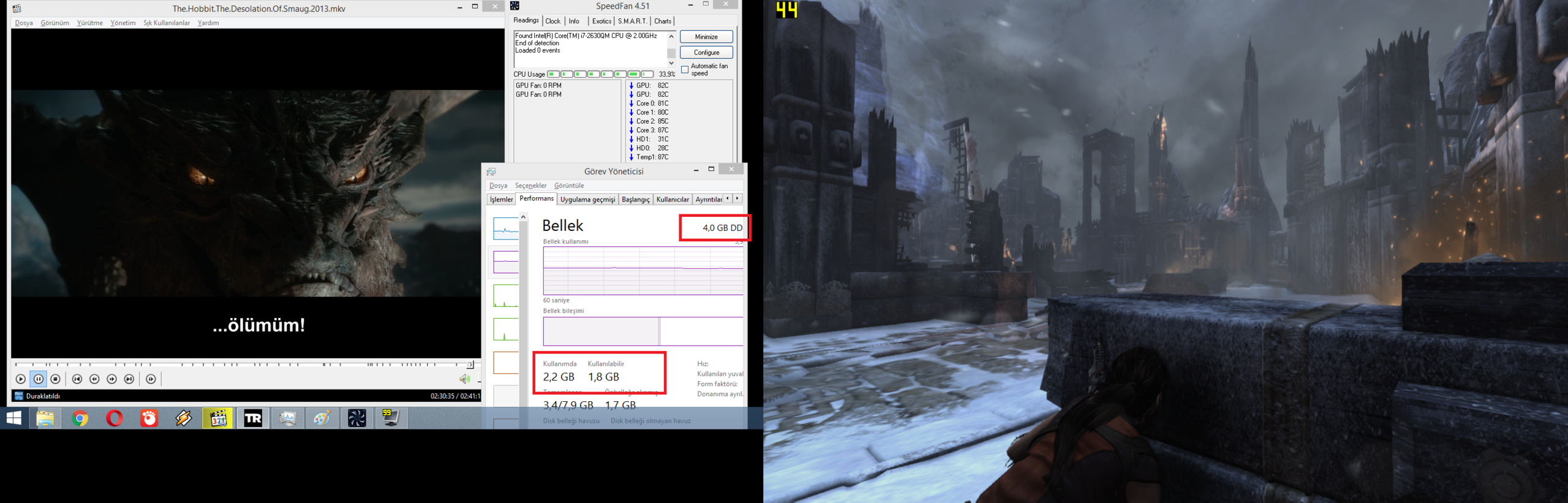

Orijinalden alıntı: Speedy9355
hocam yanlışınız var. ramlar asla dar boğaz yapamaz. ramlar ddr3 800mhz olsa bile saniyede 6.4 gb veri transfer hızı yapar. dar boğazı hdd kullanıyorsan o yapmış olabilir.
aynı flim aynı yer de screenshoot aldım ram de hala boş yer vardı :)

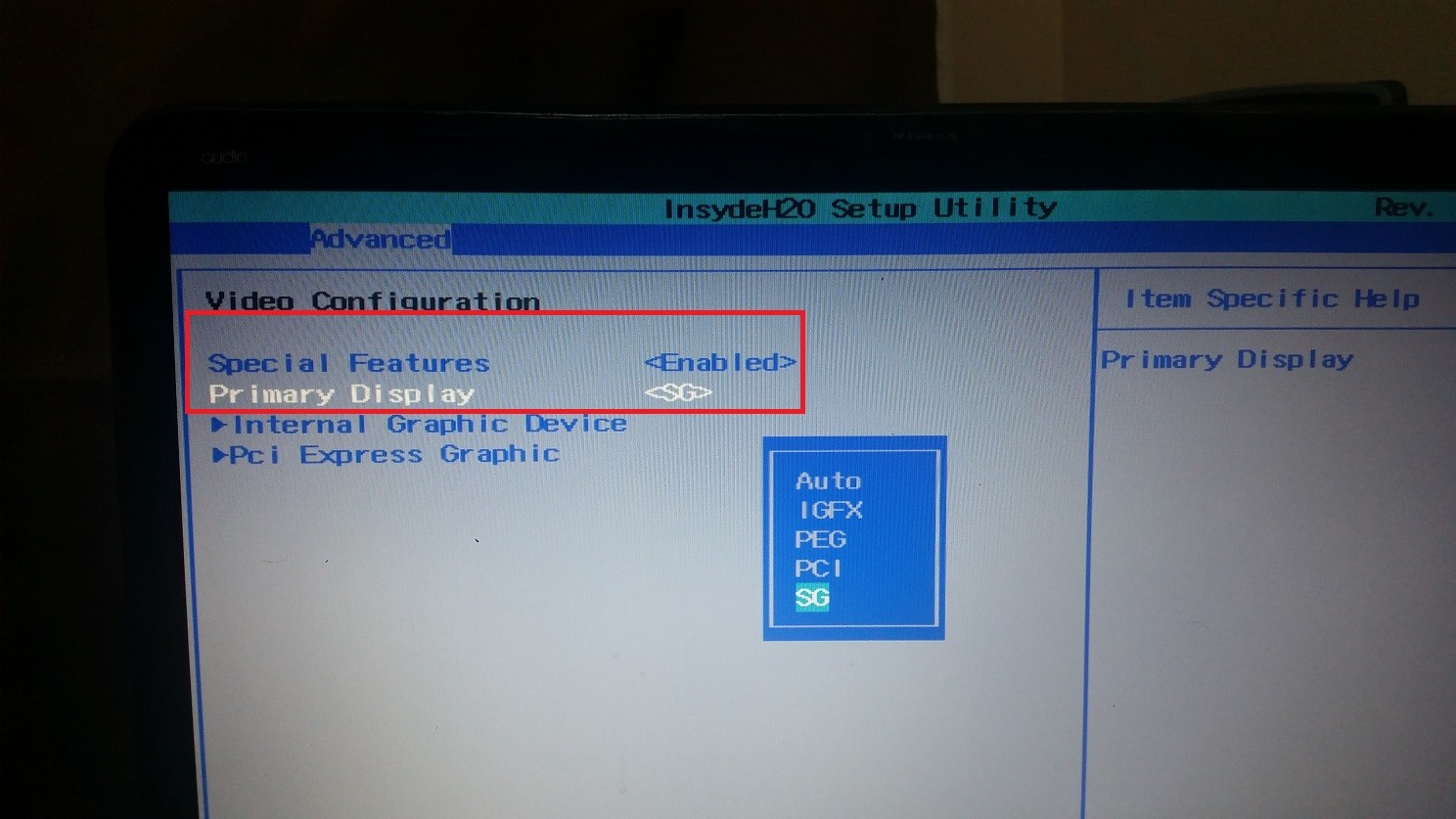

hocam turbo yu biostan nasıl kapatabilirim? advance kısmının içinde çok aradım ama hangisi olduğuna karar veremedim, sadece Word ve internet kullanıyorum, Word de yazarken bile ısınma var Intel ekran kartını sürekli kullanmam belki biraz daha düşürür ısıyı biostan değişen kartları kapatabilir miyim?
Bu mesajda bahsedilenler: @arcalper0658
10 yıl
Orijinalden alıntı: ColdStrom
işlemci için:
ekran kartı için:
burdaki size göre hangisi uygunsa onu seçebilirsiniz.
ama ben bunu önermiyorum;
bunu öneriyorum
not: bios versiyonum F.1B dir.

Teşekkür ederim hocam @arcalper0658 dediğiniz şekilde yaptım bende aynı biosu kullanıyorum fan sürekli deli gibi çalışıyorken en azından biraz sustu
